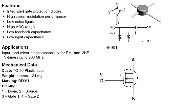

ich suche die Anschlussbelegung für den Dual-Gate-MOSFET BF961, s.
Anhang.
Die mir vorliegende Version hat keine abgeschrägten Beinchen. Bei meinen
ist ein Bein ganz lang (nehmen wir an, es zeigt nach unten), von oben
betrachtet hat dann das linke zwei größere rechteckige Ausbuchtungen und
das rechte zwei kleinere rechteckige Ausbuchtungen...
Jetzt ist die Frage, was was ist...

Das lange Bein wird ja auf jeden Fall Drain sein (also 1 bzw. A in
meiner Zeichnung)

Macht es einen Unterschied, ob man G1 und G2 vertauscht?
> meiner Zeichnung)
Ja, so ist es.
Ja, das ist ein Unterschied.  Sieh dir doch einfach mal die Kurven
im Datenblatt an, die sind völlig verschieden.
G1 ist normalerweise das "Signal-Gate", G2 ist das "Steuer-Gate"
(Verstärkungseinstellung oder Einkopplung eines Oszillatorsignals
beim Mischer).

Danke für die Antwort! Source habe ich mittlerweile durch
Widerstandsmessung ermittelt. Damit wäre nun fast alles klar.
Bis auf die Frage, welches Gate im Schaltplan Signalgate/G1 und welches
Steuergate/G2 ist.
Ich vermute mal, in der Zeichnung oben ist C das Steuergate und D das
Signalgate. Kann das jemand bestätigen (für den Fall, dass das ohne
Schaltplan geht)?

Die am Gehäuse deutlich verbreiterte Anschlussfahne ist Source. Die
lange Fahne ist Drain. Die Reihenfolge ist G1, G2, D, S.
von Carsten S. (dg3ycs)
Ich habe hier auch ein Exemplar ohne besonders markiertes Source.
Das Drain das lange Beinchen ist und die Zählweise (IM Uhrzeigersinn!)
sind aber richtig.
Es stehen doch schon alle Angaben in der obigen Kurzreferenz.
Aber noch einmal für Anfänger und um jedes Missverständniss
auszuschließen.
Den Transistor mit der Beschriftung nach oben auf dem Tisch legen und
sich das Ziffernblatt einer Uhr drunter vorstellen.
WEnn der LANGE Drain Anschluss auf 12 Uhr Liegt wird die oben genannte
Zählweise im Uhrzeigersinn weitergezählt, also ist Drei Uhr = Source,
auf Sechs Uhr = G1, auf Neun Uhr = G2
Carsten

Im Schaltplan liegt von den beiden Gates das Steuergate (G2) immer oben,
nehme ich an...?!?
Gibt es Besonderheiten beim Löten/Umlöten, Anschließen/Abklemmen von
anderen Bauteilen? Habe etwas im Hinterkopf, dass man an
Dualgate-MOSFETs nur bei abgeklemmtem Strom "rumbasteln" soll...
> nehme ich an...?!?
Kann man so nicht sagen, es gibt keinen "offiziellen" Standard.  Geht
normalerweise aus der Funktion hervor, ggf. also mal einen Schaltplan-
auszug posten.
