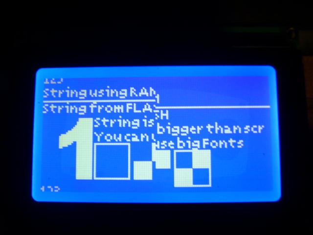

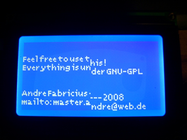

hab hier das LCD-Modul TG12864B-03 von Pollin und die MYLCD Routinen
Beitrag "GLCD Routinen ( KS0108, HD61202 )"
jedoch einige probleme...
1. sind die ausgaben auf dem Controller 2 (rechte Seite) leicht versetzt
siehe bild 1 und 2
2. wenn das LCD die Ausgabe invertiert isses jedoch richtig (bild 3)
verbindungen sind sehr kurz gehalten
habe am code nichts verändert bis auf die Pindefinitionen
der Atmega644 läuft mit 8 Mhz
wenn ich andere LCD Definitionen auf den Mega flashe funzt alles
woran kann das liegen?
mfg
Gast #2206611
düdüdüüü es geht nun
mein Fehler warn Häkchen im avrdude "divide system clock by 8"
:D hab die fuses nicht nachgeprüft ob der wirklich mit 8 Mhz rennt :D
