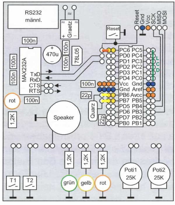

OP #2219249
@Tobi: Wo fehlt die 6?, ich stehe auf dem Schlauch.
Display hat 2*16, ja.
@holger:
Pins des Displays sind wie folgt angeschlossen:
16 = GND
15 = +5V
14 = PC3
13 = PC2
12 = PC1
11 = PC0
10 bis 7 = GND
6 = PC5
5 = GND
4 = PC4
3 = V_DD = Potiabgriff
2 = +5V
1 = GND
am Controller ist sonst noch die der externe Quartz (PB6+PB7)
angeschlossen, dieser ist auch aktiviert. (ext. 16k +ck 4ms).
Zum programmieren benutze ich mySmartUSBlight von myavr.de,
Angeschlossen ist sonst noch am Atmega:
PC6 = Reset-Taster
PB5 = SCK
PB4 = MISO
PB3 = MOSI
Details sieje Schaltunh.png.

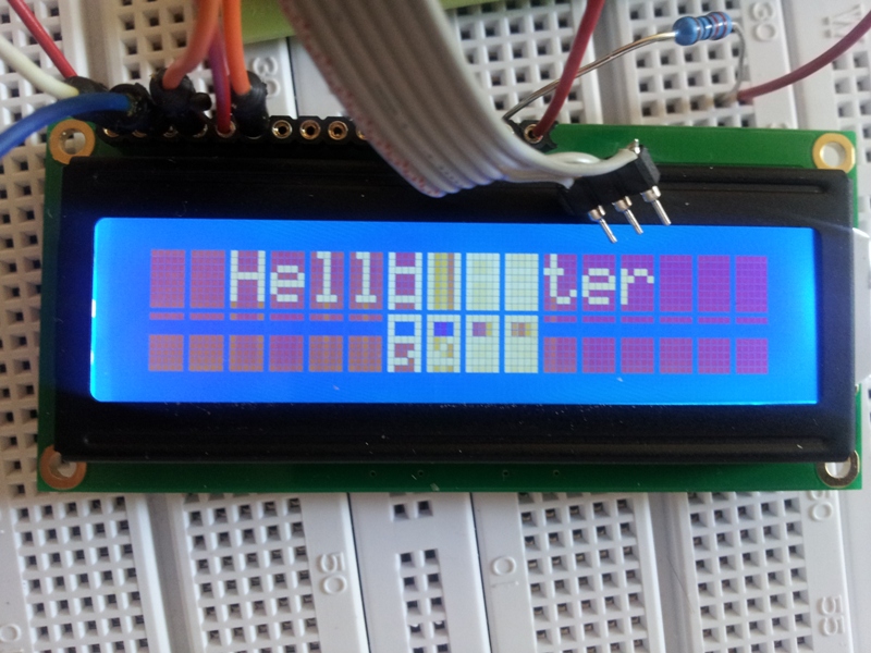

Ich wollte mal fragen, ob Du das Problem lösen konntest?
Ich stehe jetzt genau vor dem gleichen Fehler, nur die obere Zeile
funktioniert. Habe genau den selben Aufbau wie Du.
Auch die LCD_Test_MEGA8.hex von holger habe ich schon geflasht, mit dem
gleichen Ergebnis wie Du.
Jemand eine Idee, wie sich der Fehler beheben lässt?

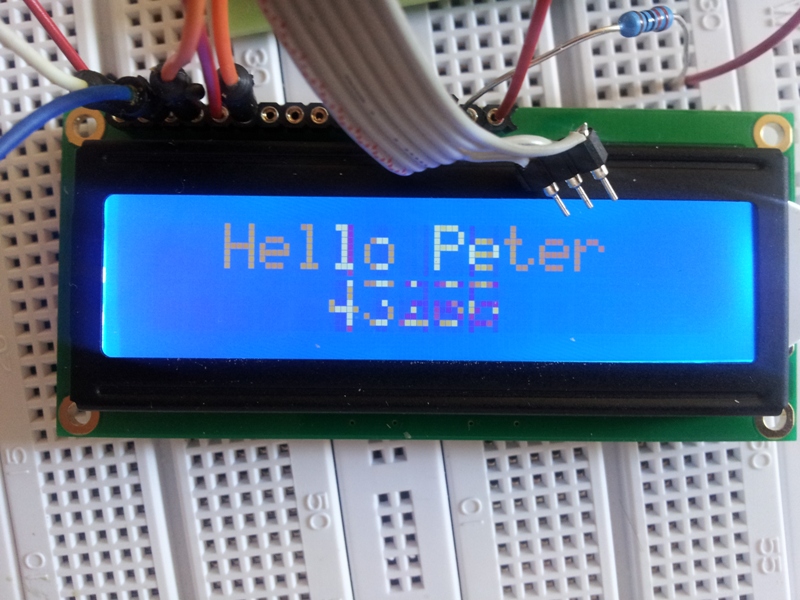

Gast #2534027
"Hallo Peter" - LCD funktioniert! Danke Hubert :)!
Habe es jetzt auch mal mit dem Code aus dem Wiki getestet, läuft soweit
auch.
Nur sehe ich leichte "Streifen" auf dem Display, d.h. die Anzeige ist
nicht so klar, wie man es als auf den Beispielbildern sieht.
Hast Du mir da auch einen Rat?
Kann auch gerne mal ein Bild anhängen.
Gast #2534051
Ja, habe wir im Tutorial einen 10k Poti dran und auch schon daran
gedreht.
Aber so richtig "klar" ist die Anzeige leider nicht. Die Frage ist
jetzt, ob es an der Ansteuerung oder am LCD liegt?
Gast #2534055
Hi
Wie schnell hinter einander beschreibst du das Display?
MfG Spess
Gast #2534638
Ich verstehe die Frage nicht ganz, das Display wird doch, wenn wir von
dem Code aus dem Tutorial ausgehen, nur einmal beschrieben und dann wird
die CPU mit der While-Schleife beschäftigt:
  lcd_string("Hello World!");
  while(1)
Habe mal zwei Bilder angehängt, die das Problem verdeutlichen. Bei einem
habe ich den Kontrast mal ganz hoch gedreht.

#2534721
In dem oben geposteten Bild wird "Hello Peter" nur einmal geschrieben.
Die Zahl darunter wird laufend erhöht.
Da in der zweiten Zeile eine ganze Reihe an Pixel zu fehlen scheint,
würde ich sagen das das Display defekt ist.
Es sei denn du hast eine extrem unsaubere Versorgungsspannung. Dann
würde sich der Fehler allerdings am Display bewegen.
