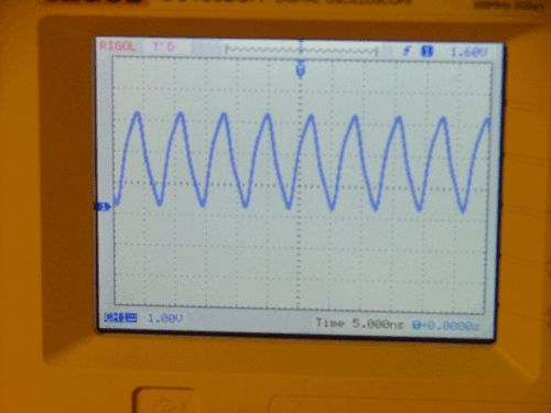

hallo josef
alles klar. ich dachte du misst direkt am chip. aber wenn die schaltung
schon einen entkoppel-kondensator hat, dann kannst du kein signal
zwischen 0 und 5 volt erwarten, sondern ein signal dessen mittelwert um
0 V liegt, daher negative und positive spannungen anzeigt.

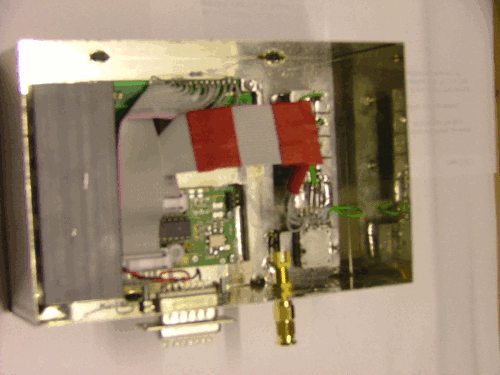

Hallo Hans,
O.k alles klar :-( nun ist alles verständlicher :-)

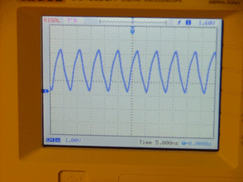

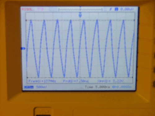

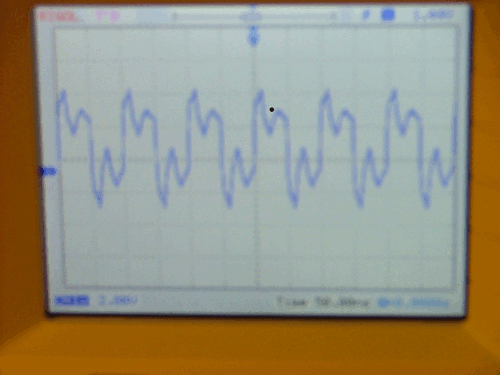

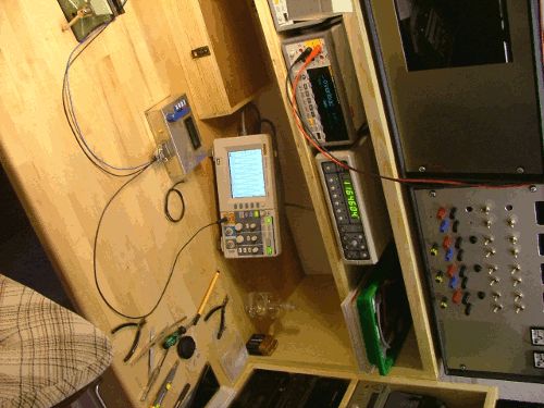

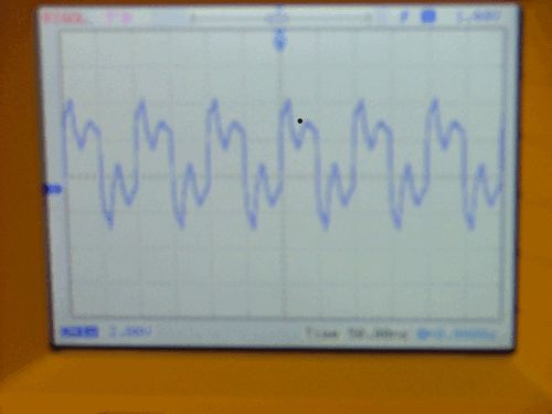

Hier mal die Bilder:
Das 144MHz Signal nach den 100nF Kondensator, welches auch negativ ist
was
Das 144MHz Signal vor den eingebauten 100nF Kondensator direkt an +clk
Ungefähr ein 10MHz Signal, muss das so aussehen mit dem gibbeschen
ringing?
Ist nicht gerade ein sauberes Rechteck :-( img-10.gif

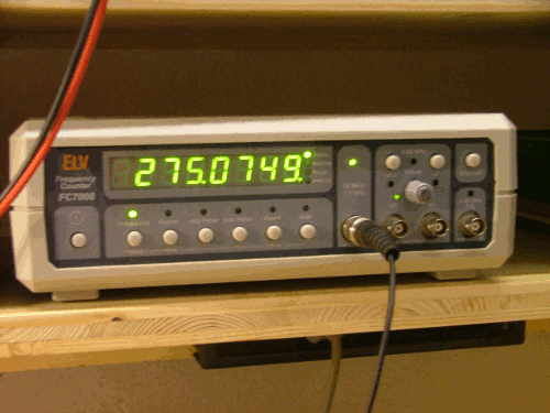

Der Frequenzzähler ist ein ELV FC7008 er hat bei dem 50MHz - 1.3GHz
Eingang
eine Eingangsimpedanz von 50Ohm und empfindlichkeit 25mV max.
eingangsspannung ist 5Vss, der zeigt mir eine zu hohe Frequenz an wenn
ich
Über 275MHz ?? werde da mal so verfahren wie von Match beschrieben, muss

hallo josef
du hast ja ein ganz recht nett eingerichtetes labor.
das problem mit der scheinbaren falschen anzeige ist, dass auf grund des
ueberschwingens die frequenz doppelt gezaehlt wird. vermutlich schwingt
der si570 auf 137.53745 MHz
hast du einen receiver, am besten der SSB kann ? dann muesste es dort
pfeifen. hat der frequenz-zaehler die moeglichkeit den tigger level zu
veraendern. ev findest du einen pegel, wo die frequenz nur einmal
gezaehlt wird.
die schaltung von "match" wird nicht viel bringen. seine idee war, DC
auszukoppeln u an 50 ohm anpassen. die schaltung fuer sich alleine
bringt eine cut-off frequenz von 2 MHz. in kombination mit deinem
ausgang, keine ahnung, was das wird. jedenfalls zu niedrig in der
frequenz.
was du brauchst ist ein tiefpassfilter. koennte auch in R und C
aufgebaut werden. besser aber als PI oder T schaltung mit L und C. die
cut-off muss hoeher als 144 aber kleiner als das doppelte sein, also 200
MHz wird passen. dann wirst du eine sinusaehnliche schwingung sehen und
auch der frequenz zaehler wird sie richtig anzeigen.

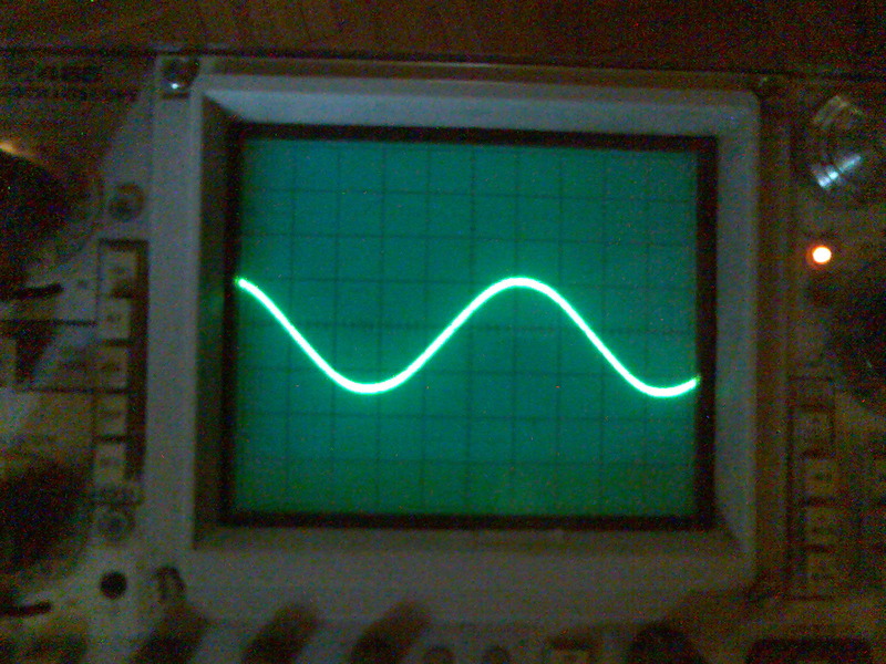

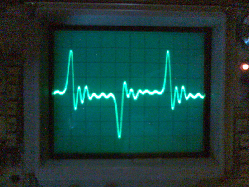

hallo josef
anbei 2 photos von meinem si570, damit du nicht verzweifelst wegen der
schlechten signal formen bei deinem. mein si570 ist auch von sdr-kits u
geht von 10 bis 810 MHz. wird aber ueber den pc gesteuert.
http://www.sdr-kits.net/USB/USB_Description.html
ich habe den ausgang mit einem hf-trafo entkoppelt.
mein messaufbau: pc -> si570 - kurzes RG58 - 50 Ohm durchgangsabschluss
- tek 465 oszi
ein altes nokia zum photographieren
am si570 habe ich 15 MHz eingestellt.
beim bild 25 ist obiger messaufbau. also keine rede von sinus. man kann
in etwa die periodendauer erahnen.
erkennst du eine aehnlichkeit zu bild 26 ? wohl kaum.
ich habe nichts geaendert, ausser dass ich nach dem si570 ein 21 MHz
tiefpassfilter von mini-circuits nach geschalten habe. ja die oberwellen
sind fast alle weg. es bleibt eine sinusaehnliche kurve ueber.
73 de hans

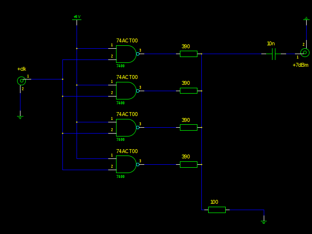

Hm, ja hätte den Trafo gleich mitbestellen sollen aber kann ich ja noch
machen, wollte ursprünglich eigentlich die +7dBm mit
parallelgeschalteten
cmos treibern machen aber Trafo ist glaube ich doch die bessere Wahl

Meine Schaltung liefert laut meinen bisherigen Messungen nicht ganz 7dBm
an
50 Ohm. Habe das ganze allerdings nur mit Fädeltechnick auf einer
Lochrasterplatine aufgebaut (nicht ganz HF gerecht :-( ).
Muss da noch experimentieren. Eventuell andere chips 74VHCT00 der ist
smd
solte besser sein für HF.
mfg
Josef
Hallo Josef,
auf diese Art hast Du Dir zumindest eine Quellimpedanz geschaffen, auch
wenn die Wahl der parallelen Treiber etwas unglücklich ist. Mit
Fädeldraht und Lochraster geht dies schon noch bis ca. 100 bis 200 MHz,
wenn man einige Regeln beachtet.
Mich würde nun mehr interessieren, wie Du die Leistung von 7 dBm
gemessen hast und mit welchen Messgeräten und bei welcher Frequenz.
Wenn Du uns noch wissen läßt, in welche Richtung Deine Bastelprojekt
gehen soll, können wir Dir Vorschläge zur Bauteilauswahl und
Dimensionierung geben. (Localoszillator, Messsender, Sendesignel etc.)
Wie mein Vorgänger schon anmerkte ist Dein Projekt auch im QRPForum
bestens aufgehoben.
Gruß,
Clemens
Ich habe die Leistung nicht direkt gemessen. Mit dem Scope habe ich bei
144MHz und 50Ohm Eingangsimpedanz mir das Signal angeschaut und konnte
einen rms wert von ca 350mV ablessen, was laut einer Tabelle die ich
habe
etwas weniger als +7dBm entspricht, ist das eine gültige vorgehensweise?

So alla "si570 cmos ausgang für +7dBm an 50Ohm

Josef schrieb:
> habe etwas weniger als +7dBm entspricht, ist das eine gültige
> vorgehensweise?
350mV rms auf 50Ohm sind +3.89dBm, die +7dBm die du "abgelesen" hast
würden für 600Ohm passen.
