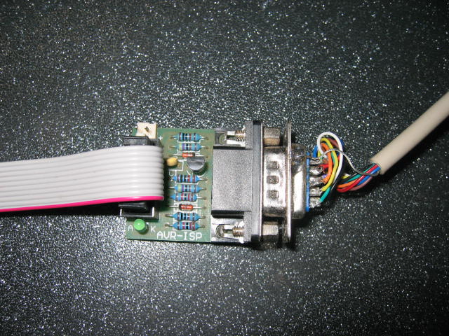

Andre Töllner schrieb:
> momentan benutze ich noch so einen AVR-ISP
Welchen?
Drei Widerstände am Parallelport?
ZDioden + Transistor am Seriellen?
Irgendwas aktives? Echten AVRISP MKII?
> Ich würd gern wissen, ob
> das mit dem Pollin Eval Board schneller geht,
Wenn du eine echte RS232 Schnittstelle am Rechner hast und verwendest:
Ja.
Wenn du einen USB->RS232 Umsetzer davor schaltest: Nein. Kann auch
garnicht gehen oder viele, viele Stunden dauern.
=> Bau lieber einen USBasp ö.Ä. nach, USB wird auch die nächste
Rechnergeneration noch mitbringen.

OP #2207702
Eine echte serielle Schnittstelle habe ich. Daran solls nicht scheitern.
Der Grund warum ich außerdem noch an das Eval Board gedacht habe, ist
neben der ja scheinbar höheren Übertragungsgeschwindigkeit, die
Möglichkeit, evtl. Debuggen zu können. Und zwar den realen Chip debuggen
zu können, also keine Simulation. Geht das?
Außerdem habe ich mal meinen ISP angehängt. Ist halt wirklich das
Billigsten vom Billigsten ;)
