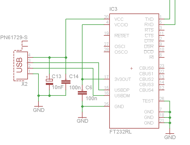

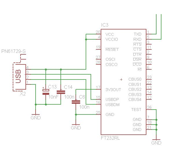

Hi Ich habe mal eine kurze Frage an euch. Ist meine FTDI beschaltung so ok? Der µC ist ein Atmega128 mit 3,3V und die RX/TX pins wollte ich mit den TX/RX vom µC verbinden. Geht das so einfach? MFG Simon

Ja, das müßte gehen. Die Leute von der Firma haben sich da alle Mühe gegeben, das das so einfach geht. Simon schrieb: > Der µC ist ein Atmega128 mit 3,3V und die RX/TX pins wollte ich mit den > TX/RX vom µC verbinden. So wie du es oben machst, bekommt der µC die vollen 5V ab. VCCIO muss mit 3V3 verbunden werden, damit die der Tx-Pegel auf 3.3V liegt.

Samuel K. schrieb: > So wie du es oben machst, bekommt der µC die vollen 5V ab. VCCIO muss > mit 3V3 verbunden werden, damit die der Tx-Pegel auf 3.3V liegt. Ok ich hab den VCCIO jetzt mit 3,3VOUT verbunden. Also müsste das so Ok sein oder? Danke für die Hilfe. MFG Simon

Simon schrieb: > Der µC ist ein Atmega128 mit 3,3V und die RX/TX pins wollte ich mit den > TX/RX vom µC verbinden. Geht das so einfach? In meinem Datenblatt vom FT232RL gibts auf Seite 26 eine Zeichnung, die genau diesen Fall beschreibt. Es ist aber immer wieder schön zu erleben, daß man das nicht lesen muß, die Heinzelmännchen im Forum erledigen das schon. MfG Klaus

Klaus schrieb: > In meinem Datenblatt vom FT232RL gibts auf Seite 26 eine Zeichnung, die > genau diesen Fall beschreibt. Es ist aber immer wieder schön zu > erleben, daß man das nicht lesen muß, die Heinzelmännchen im Forum > erledigen das schon. > > MfG Klaus Ich habe mir das Datenblatt angeschaut. Und auf Seite 26 ist VCC mit VCCIO verbunden. Wenn ich das richtig verstanden habe dann habe ich doch dann am TX/RX einen Pegel von 5V. Verträgt sich doch nicht so gut mit einem µC der nur 3,3V kann.

Beachte den Jumper...
#2208614
Simon schrieb: > Ok ich hab den VCCIO jetzt mit 3,3VOUT verbunden. > Also müsste das so Ok sein oder? Für deinen Fall ja.

Simon schrieb: > Und auf Seite 26 ist VCC mit VCCIO verbunden. Figure 6.4 illustrates a USB bus power application with selectable external logic supply. The external logic can be selected between +3.3V and +5V using the jumper switch. Simon schrieb: > Der µC ist ein Atmega128 mit 3,3V MfG Klaus
#2208728
Klaus schrieb: > Simon schrieb: >> Und auf Seite 26 ist VCC mit VCCIO verbunden. > > Figure 6.4 illustrates a USB bus power application with selectable > external logic supply. The external logic > can be selected between +3.3V and +5V using the jumper switch. > > Simon schrieb: >> Der µC ist ein Atmega128 mit 3,3V > > MfG Klaus Soo ich hab mir grade mal ein anderes Datenblatt runter geladen und weiß jetzt auch was ihr meint. Das Datenblatt welches ich auf meinem Rechner habe ist komplett anders. Sorry für die umstände. Und Danke nochmal. MFG Simon Antwort schreiben |
