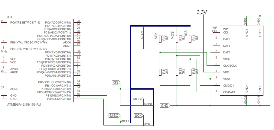

Ich hänge nun schon seit fast zwei Wochen an der Initialisierung einer
SD-Karte und bin nun an einen Punkt angekommen, wo ich einfach nicht
mehr weiter weiß.
Zur Zeit kommt immer wunderschön ein 0xFF als Antwort...
Ich habe hier einen AtMega88 an 5V mit einem folgender Routine.

Zur Erklärung:
Ich schicke an meinen Controller über USART die Ziffer 0x00 zum starten
der Initialisierung. Um die Verbindeung PC-µC zu testen schicke ich
0xFF, was dann an mich zurückgesendet wird.
Zum testen habe ich hier zwei normale (keine dünnen und keine SDHC) SD
Karten von hama die am Computer noch Funktionieren. Einmal eine 256MB
und eine 2GB. Jedesmal mit dem gleichen Ergebnis.
Der Aufbau ist wie im Anhang umgesetzt und gibt bei Messungen mit
Oszilloskop das gewünsschte Ergebnis.
Ich glaube das war alles Wichtige. Ich hoffe ihr findet meinen blöden
Fehler ^^°
MfG
Flexxer
Gast #2208105
Flexxer schrieb:
> do
(initialisierung)
>   answer=SPI_get_char();
>   //Uart_put_char=answer; //Für Zwischenergebnisse
>   }while(answer!=0x01);
Gib der Karte doch mal mehr als ein Byte Zeit um sich eine Antwort zu
überlegen - wiederhole nicht den ganzen Init-Block sondern nur ab
SPI_get_char bis ein Byte zurückkommt bei dem das oberste Bit 0 ist oder
du der Meinung bist lange genug gewartet zu haben.
Gast #2208195
Ja Natürlich.
Das das war das Problem.
Vielen Danke.
Ja klar, wenn der eine Schreibt sendet der andere 0xFF
Hab so verbissen nach einem Fehler in der Logik gesucht, dass ich das
Vergessen hatte.
Zum Glück lernt man besonders bei den blöden Fehlern xD
