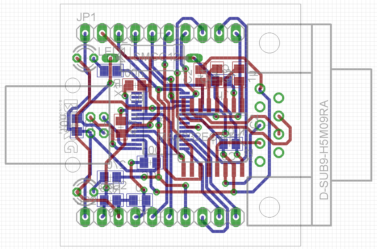

Hi
Ich habe vor mir einen FT232 "Board" oder eher Adapter zu basteln. Ich
wollte das Baord universell gestalten, deswegen ist das routen auch
relativ schwer geworden und sieht entsprechend aus. Kann mir einer von
den Profis sagen, ob das funktionieren könnte, was ich verbessern
sollte, oder ob ich etwas vergessen habe.

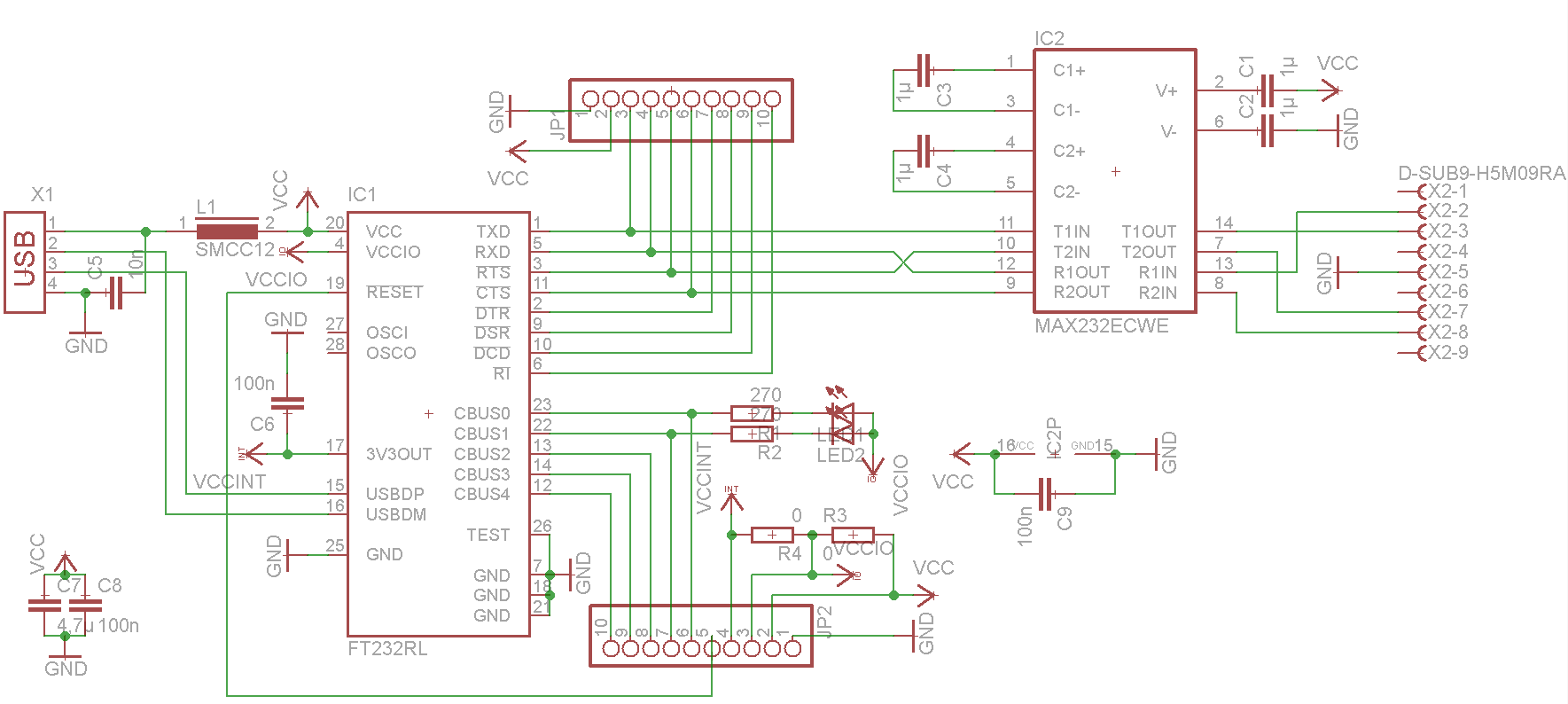

Was noch zu sagen wäre:
- Die Widerstände, Leds und der Max232+Beschaltung sind alle optional
- R3 und R4 dürfen natürlich nicht gleichzeitig eingesetzt werden
Danke im vorraus.
Dass die Bilder so unscharf sind liegt nicht an mir. Die waren vorher
127KB und 73,5KB groß und sind anscheinend vom Server in JPEG
konvertiert worden.
Gast #2208228
Muss VCC und VCCIO nicht verbunden sein, oder willst Du nicht über USB
versorgen?
Und ich würde noch eine galvanische Trennung vorsehen.
Also Optokoppler oder ADUM (z.b. ADUM1402) zwischen FTDI und MAX
und z.B. TME0505 als DC/DC
OP #2208243
> versorgen?
Doch, dafür sind R3 und R4 da. Je nach dem welchen man einlötet, erhält
man 3.3V oder 5V IO-Spannung.
Außerdem kann man nochmals über die 2. Stiftleiste an Pin 2-4 extern
wählen.
Ein bisschen aufwändig, aber ich schau mal ob ich das sinnvoll ins
Layout reinbekomme.
Gast #2208244
Sieht - an und für sich - nicht so verkehrt aus.
Ist das dort eine USB-A-Buchse? Wenn ja, dann ist das gegen den
Standard. Du brauchst entweder eine B-Buchse oder einen A-Stecker, da
der ft232 nur ein USB Device ist, kein USB Host.

OP #2208297
Phantomix schrieb:
> Ja, es gibt zwar ab und zu exotische Stecker-auf-Stecker-Kabel zu
> kaufen, aber auch bloß weil sich paar Chinaprodukte ebenfalls nicht dran
> halten :D
Davon hab ich zwei Stück ;)
Andreas Schweigstill schrieb:
> IC2 hat keine Spannungsversorgung...
Die ist abgetrennt. Sie befindet sich unter dem Chip (IC2P).

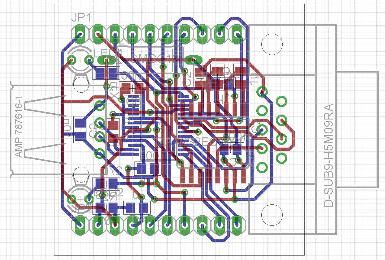

Ich hab den USB-A Stecker jetzt reingebaut. Um die Leitungen (D+ und D-)
ungefähr gleich lang zu halten, musste ich noch ein Via einbauen.
Das mit den Optokopplern werde ich wahrscheinlich doch nicht machen. Sie
kosten fast so viel wie die gesamte Bestückung und machen die Platine
50% größer.
Ich habe noch das Via mittig unter dem FT232 entfernt, da es durch
Änderungen beim Routen seine Funktion verloren hat (auf dem Bild sieht
man es noch).
