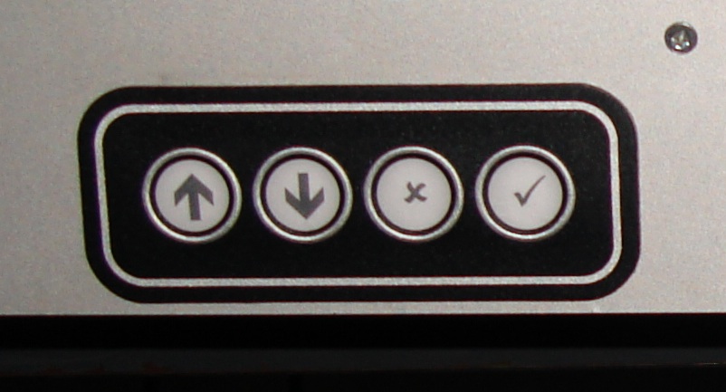

ich bin auf der Suche nach einer kleinen Tastenleiste, die im Prinzip
wie eine kleine Tastatur aussieht. Benötige im Grunde 2 Tasten, aber
drei oder vier in einer Reihe wären auch ok.
Ich habe bisher zwei Tastenleisten gefunden:
http://www.mercateo.com/p/live~s.100*108EL-507(2d)504/Tastenfeld_4x1_selbstklebend_Herst_Teile_Nr_AC3559.html
http://www.mercateo.com/p/live~s.100*139A-1182230/TASTENFELD_METALL_IP67_1X4_Typ_MCAK104BSSSWPMM.html
Beim ersten bin ich mir nicht sicher, wie das tatsächlich aussieht,
soweit ich das Bild interpretiere fehlen da noch die Taster oben drauf.
Das zweite wäre schon eher was ich suche, aber ist mit vier Tasten
eigentlich schon fast eine zu viel und kostet auch verdammt viel.
Gibt es sowas überhaupt fertig zu kaufen? Ich hätte gerne etwas
fertiges, da es schöner aussieht, aber eigentlich sind beide von mir
gefundenen Artikel schon zu teuer, da ich es zwei mal benötige.
Die Tasten sollten möglichst wie bei einer normalen Tastatur
funktionieren, d.h. überstehen und selbst bei eingedrücktem Zustand
nicht im "Sockel" verschwinden und im Idealfall so wie bei einer
Tastatur sein. Die ideale höhe wäre 0,5mm, aber ich befürchte damit wird
meine Anforderung so speziell, dass sie kaum noch zu erfüllen ist :-(
Grüße Thilo

Farnell hat die Teile.
Das ist komplett so. Das sind auch nur Folientaster. Die
Tastenbeschriftung kannst Du selber machen. Es werden zwei Folien zum
Einschieben mitgeliefert (siehst Du auf dem Bild), aber Du kannst Dir
Deine eigene Beschriftung machen.
Schau Dich einfach mal bei Farnell und bei RS um, die haben ein
umfangreiches Angebot.
Ich würde ansonsten das hier
http://www.reichelt.de/Eingabetaster-Digitast-/DIT-1-SW/index.html?ACTION=3&GROUPID=3280&ARTICLE=7142&SHOW=1&START=0&OFFSET=500&;PROVID=2402
verwenden - das sieht auch ganz ordentlich aus und hat auch einen
schönen Druckpunkt.
Oder den hier
http://www.reichelt.de/Kurzhubtaster/TASTER-3FSH9/index.html?ACTION=3&GROUPID=3278&ARTICLE=79698&SHOW=1&START=0&OFFSET=500&;PROVID=2402
mit passender Kappe
http://www.reichelt.de/Kurzhubtaster/KAPPE-1D09/index.html?ACTION=3&GROUPID=3278&ARTICLE=79711&SHOW=1&START=0&OFFSET=500&;PROVID=2402

Vier Tasten wären in der Theorie nicht schlecht, dann kann ich die
später immer noch belegen, falls sich was ergibt.
Wie weit kann man die denn eindrücken und wie sieht es da mit dem
Druckpunkt aus?

Wenn da nur die Tasten alle in schwarz wären... :-(
Ich schaue nachher auf jeden Fall selber noch bei Farnell und Reichelt,
danke für den Tipp (habe bisher nur bei Conrad und mercateo geschaut).
Grüße Thilo

Das Bild täuscht. Das ist eine einfache Einzeltaste mit schwarzer Kappe,
> Druckpunkt aus?
Eindrücken bis zum Anschlag. Auf der Rückseite ist Klebefolie, mit der
man das Teil aufklebt. Deswegen habe ich es genommen - hat mir einen
weiteren Ausschlitt aus der Aluplatte erspart.
Druckpunkt ... naja Knackfrosch halt. Auf die Lebensdauer möchte ich
nichts verwetten.
fchk
