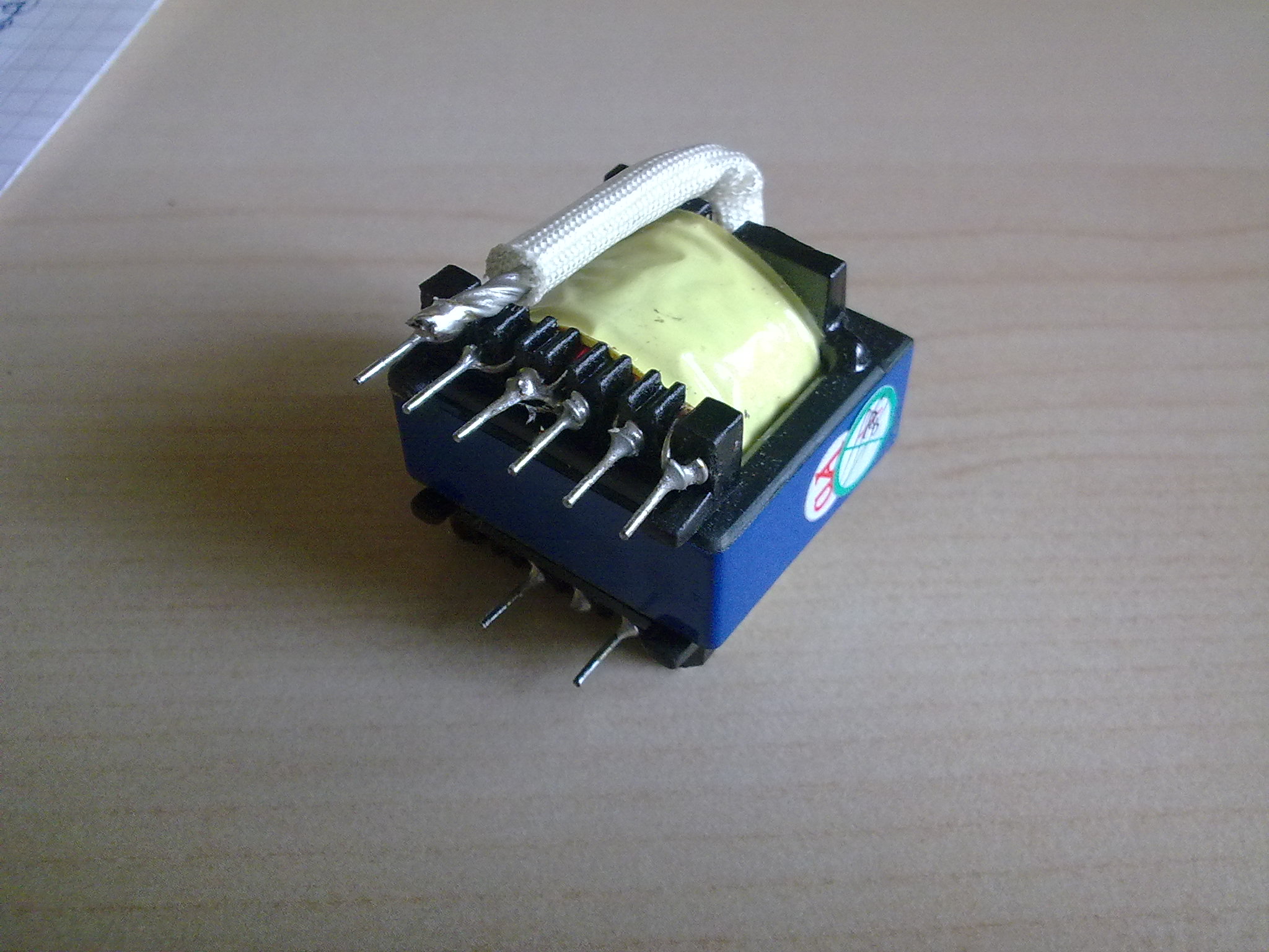

Hallo allerseits,
ich habe heute aus einem kaputten PC-Netzteil diesen Trafo ausgelötet,
habe allerdings zur Bezeichnung nix bei Google finden können. Der
Aufdruck lautet: AETOJEI33DN0011 YT(LPJ) 0934
Die 0934 halte ich für die Herstellungs-Datumsangabe (2009, 34. KW).
Mich würde interessieren, was er für primär- und sekundärseitige Werte
hat, vielleicht kann mir ja jemand weiterhelfen.
Danke schonmal!
Grüße,
Christoph

Solche Trafos sind fast immer herstellerspezifisch.
Gruss
Harald
warum? Das Ding hat massive Drähte und funktioniert bestimmt wie am 1.
Tag.
Such den Fehler eher in kleine Elkos so um 1-10µ mit 50V, die sind immer
taub besonders in Kühlkörpernähe.
Ansonsten kann Dir keiner helfen weil wir ja nicht wisse was an dem
Netzteil nicht funktioniert.
Primar: zerhackte 230VAC * 1,41 (Wurzel 2), wg. Gleichrichtung und
Glättung
Sekundar: muttu messen
Frequenz: irgendetwas zw. 20KHz und 50KHz
Lies mal etwas über Schaltnetzteile
