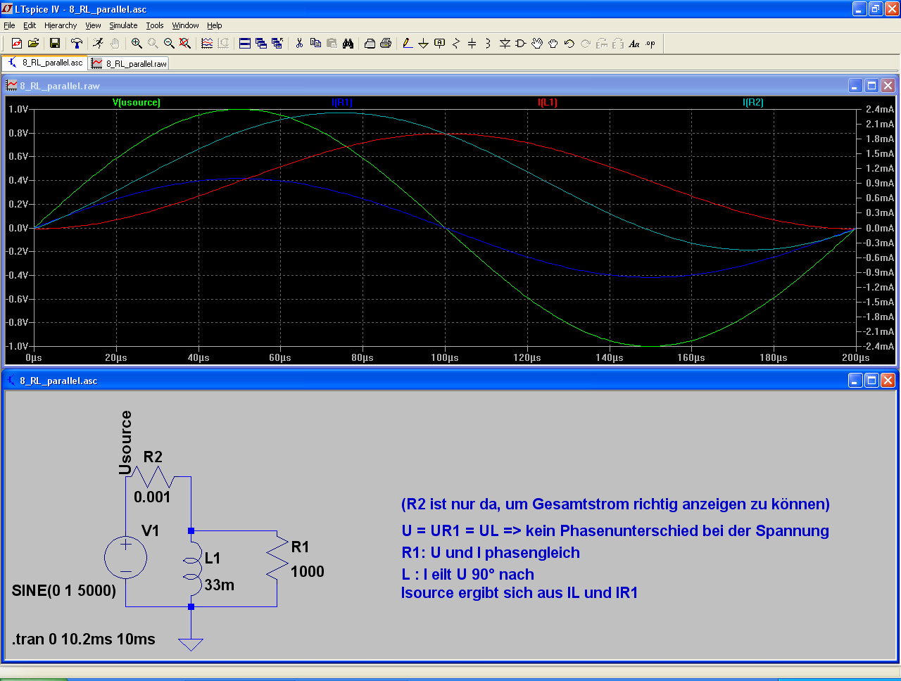

Ich bin gerade dabei, mir mit Hilfe von LTSpice ein paar Grundlagen
beizubringen. Dabei ist mir was seltsames aufgefallen - jedenfalls
glaube ich, dass das Ergebnis, was mir LTSPice anzeigt, so nicht stimmen
kann.
Auf dem Screenshot habe ich eine Parallelschaltung von R und L
simuliert. Bei 1000 Hz beträgt der Blindwiderstand der Spule ca. 1000
Ohm, also R = XL, so dass der Strom durch beide eigentlich betragsmäßig
in etwa gleich sein sollte.
Grün - Spannung
Blau - Strom durch R1
Rot - Strom durch L1
Hellblau: Strom durch R2 (Gesamtstrom)
Links ist die Skala für die Spannung, rechts die Skala für die Ströme.
Von der Amplitude und auch von der Phase her kann ich alle Kurven
nachvollziehen. Aber wo kommt der Gleichanteil im Strom durch L1 her?
Der Strom sollte sich doch auch zwischen -1 mA und + 1 mA bewegen (und
nicht zwischen 0 und +2 mA), oder?
Ich habe in LTSpice schon alles komplett neu gezeichnet, mit gleichem
Ergebnis. Entweder also habe ich gerade einen totalen
Verständnisausetzer, oder da ist irgendein Fehler in der Simulation.
Wer kann mir helfen? :)

Der Gleichanteil kommt daher, daß zum Zeitpunkt T=0 kein Strom durch die
Spule fließt. Würdest Du die Anfangsbedingungen so setzen, daß -1mA am
Anfang fließen, wäre auch der Gleichanteil weg:
.ic i(L1) -1m

Noch eine kleine Nachfrage: Mit 100 ms habe ich immer noch einen Offset
von 150 µV (ohne die Anfangsbedingung Strom IL = -1 mA zu setzen). Der
Offset wird dann auch seltsamerweise nicht mehr kleiner, wenn ich auf 1
s oder 10 s erhöhe...rechnet LTSpice evtl. nicht so genau?

Natürlich kann Spice genau rechnen, aber was ich meinte ist, kommt
dieser Offset eventuell dadurch zustande, das durch die Wahl meiner
Parameter ungenau gerechnet wird?
Ich hatte zunächst mit .tran 0 10.3ms 10ms simuliert.
Anschließend dann habe ich die Zeiten geändert:
.tran 0 100.3ms 100ms
.tran 0 1000.3ms 1000ms
.tran 0 10000.3ms 10000ms
Wie gesagt, die Kurve für den Strom durch die Spule sah für 100 ms
ebenso aus wie für 10000 ms, jeweils mit einem Offset von 150 us

Bei meiner Antwort mit ".tran 100m" habe ich mich vom Ergebnis blenden
lassen. Da ich keinen maximalen Zeitschritt vorgegeben hatte, kam
zufällig nach wesentlich kürzerer Zeit der eingeschwungene Zustand
heraus.
Eigentlich ist die Einschaltzeitkonstante bei deiner Schaltung.
tau=L/R = 33m/(1m+1m) = 16,5s
Das heißt man muss mindestens 120sec simulieren um 0,1% genau zu werden.
.tran 0 100 0 2u
Das dauert. Deshalb ist es vernünftiger den R auf 100m zu setzen.
Mit R=100m wird
tau=33m/101m = 0,33s
Da reichen dann schon 3s.
.tran 0 3 0 2u
* Das extra 1mOhm in meinen Formeln kommt von der Spule. Spulen haben
1mOhm Serienwiderstand in LTspice, wenn man den Wert nicht extra zu 0
setzt.
