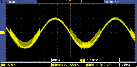

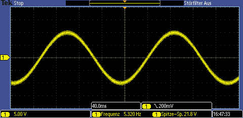

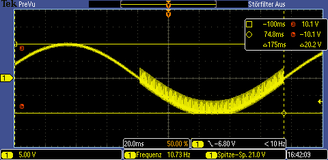

Hallo an alle,
ich kämpfe seit gewisse Zeit mit dem IPexpress FIR Generator 4.1 von
Lattice.

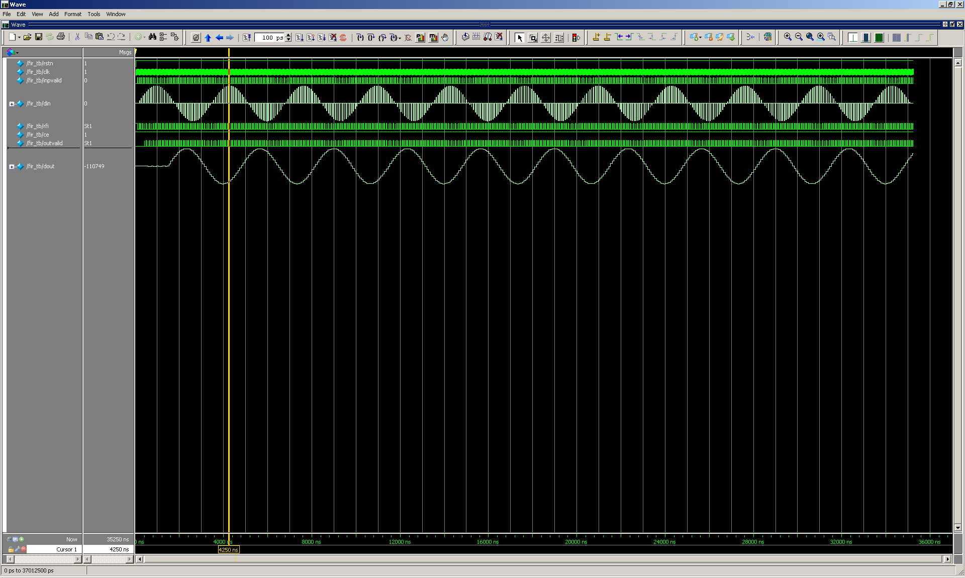

Ich möchte ein FIR filter entwerfen. Die generierte IP Core habe ich
simuliert und alles scheint OK zu sein.
Die Synthese lief auch komplett durch - keine Fehler bzw. Timing
Probleme.
Das Problem ist aber, dass der negative Bereich von dem FIR Ausgang
verauscht ist. Ich generiere mir im FPGA intern ein Sinuskurve die ich
dann über DAC<->ADC überprüfe. Im Anhang findet man den Filter Eingang
bzw. Ausgang sowie die Simulationsergebnis.
Ich kann mir einfach nicht erklären woher das Rauschen kommt und wieso
im positiven Bereich alles wunderbar ist.
Deswegen wollte ich fragen ob jemand schon mal mit dem FIR Generator von
Lattice gearbeitet hat.
FPGA: Lattice XP2-30
ispLever 7.2.00.41.49.08
Ich bedanke mich im voraus und wünsche euch ein schönes Wochenende.
Gruss,
Valentin
OP #2212190
danke für den Antwort.
Wenn die ADC Ansteuerung nicht richtig funktionieren sollte, dann
erwarte ich dass auch den Eingangssignal gestört wird, oder?
Der FIR wird mit eine Abtastfrequenz von 384 KHz betrieben. Die
Grenzfrequenz liegt bei 96 KHz und davor ist auch ein analoge Filter mit
dem gleichen Grenzfrequenz aktiv. Damit sollte nichts gefiltert werden.
Leider kann ich eine bessere Auflösung erst am Montag posten, da das
ganze Aufbau an mein Arbeitsplatz liegt.
Trotzdem vielen dank.
Gruss,
Valentin

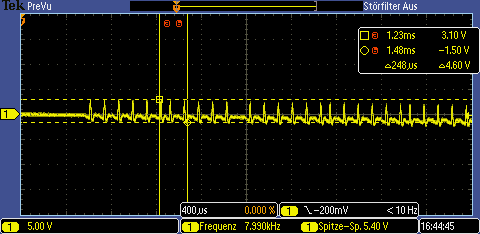

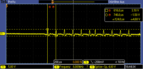

OP #2213794
erstmal vielen Dank für deine Bemühung.
Anbei einige Messungen die ich gerade durchgeführt habe.
Die Störung ist mit einem Frequenz von etwa 8KHz. Ich kann mir trotzdem
nicht erklären wieso die Störung nur im negativen Bereich auftritt.
Ich habe auch eine Rampe am DAC von +- max ausgegeben und da konnte ich
keine Abweichung sehen.
Ich habe auch dir PAR Ergebnisse untersucht, die angegebenen
Multiplizierer werden auch instanziert und die Eingänge sind richtig.
Ich kann mich auch schlecht vorstellen, dass der IPexpress von Lattice
mist macht.
Gruss,
Valentin
(Firma: abaxor engineering) #2213841
Wenn es Probleme beim PAR gibt, dann wird das Timing nicht erfüllt. Wenn
man doch das Design rein lädt, gibt es nicht reproduzierbare Fehler. Das
wird es nicht sein.
Die 8 kHz Störfrequenz lässt dein Filter durch, sogar auch noch das
dreifache. Dann kann das Signal schon am Eingang des Filter gestört
sein. Dann musst du die selbst erzeugte Rampe mal auf den Eingang deines
Filter legen.
Tom

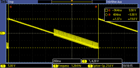

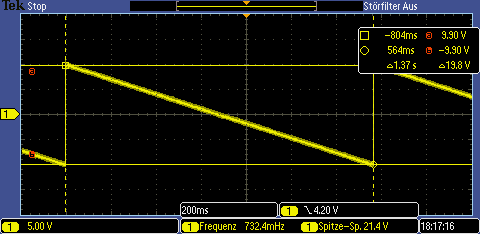

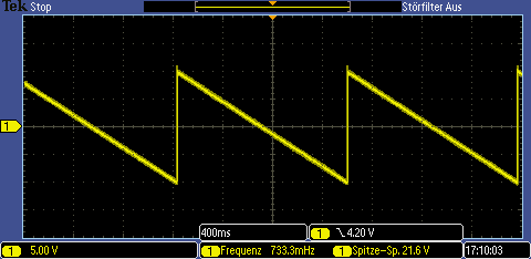

OP #2213895
also Timing Probleme sind nicht vorhanden.
Anbei die Rampe mit und ohne Filter. Man sieht, dass die Rampe gestört
wird wenn der FIR aktiv ist. Die Störfrequenz ist die gleiche. Es gibt
nichts zwischen den FIR und den DAC.
Mal sehen, ich suche weiter...
Danke trotzdem.
Gruss,
Valentin
