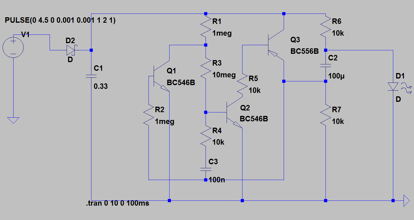

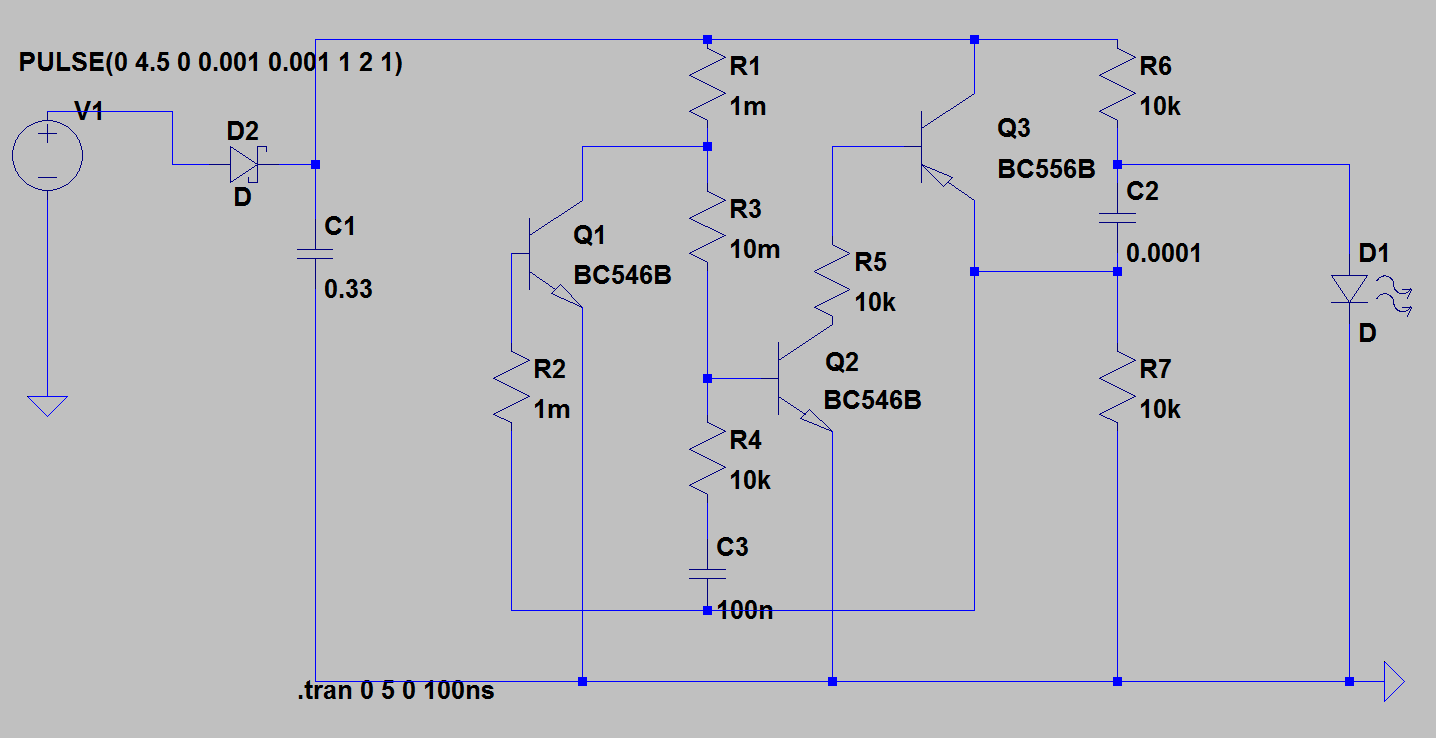

Hi liebes Board,
ich habe folgende Schaltung, in der sich ein Multivibrator befindet und
die LED zum leuchten bringen soll. Der Kondensator C1 soll anfangs
geladen sein, daher die Pulsspannung. Ich verstehe aber nicht wie der
Multivibrator in diesem Schaltkreis integriert ist. Ich vermute, dass
die Transistoren Q1 und Q2 Bestandteile des Multivibrators sind, jedoch
bin ich mir absolut nicht sicher. Es wäre nett wenn ihr mir die
Schaltung erklären könntet.

besser Tastatur mit Shift-Taste benutzen und einfach 1M und 10M
schreiben, das sind dann üblicherweise auch Mega...
Ach ja, Lust, den Kondensator mit 0.0001 in eine lesbare Größenordnung
umzurechnen, habe ich auch nicht.
Gruß aus Berlin
Michael

1M ist auch falsch. Egal ob m oder M, beides ist milli in SPICE.
0.0001 = 100u
u=micro in SPICE

So ich habe die Maßeinheiten mal korrigiert. Die Schaltung soll die LED
durch die Kippschaltung zum Blinken bringen. Jedoch verstehe ich nicht
wie diese Kippschaltung hier umgesetzt ist.

#2212570
oligneb schrieb:
> Es ändert doch nichts, wenn ich den PNP falsch rum habe oder?
> Quelle: http://www.b-kainka.de/bastel59.htm
> Und ja die Lichtimpulse sind sehr kurz, aber die Quelle hat die
> Widerstände etc. so vorgegeben.
danke für die Quelle (Link). So gehört sich das.
Der ewige Blinker
Vorteil: mittlere Stromaufnahme nur 100uA
Wenn du den PNP falsch herum einbaust, dann hat der nur eine
Stromverstärkung von 1 bis 5. Das geht also nicht.
PNP in LTspice drehen:
Move, selektieren, Ctrl-r (drehen) oder Ctrl-e (spiegeln).
Im Anhang ist die fertige Schaltung. Da kannst du jetzt mit der Probe
messen um die Funktionsweise zu verstehen.
Helmut
Gast #2212774
Also ich weiß aus den Diagrammen, dass bei Q1 und Q3 abwechselnd Ströme
fließen. Wenn Q3 nicht sperrt, dann leuchtet die LED  - angetrieben
durch C2 und C1.
Q2 sorgt dafür dass die Basis von Q3 an die Masse geschaltet wird und Q3
leitend wird. Dies passiert aber nur ganz kurz.
Wenn Q1 leitend wird, dann fließt Strom von C1 über R1 zu Q1.
Wenn Q1 leitet, dann liegt an dessen Basis eine positive Spannung. Doch
von wo kommt der Strom, der durch die Basis fließt? Ich dachte der kommt
von C3 bzw. C2, doch deren Strom fließt nur am Anfang ganz kurz in die
andere Richtung und danach gar nicht. Woher kommt also der Strom an der
Basis Q1?
