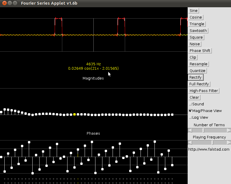

von Stefanie B. (sbs)
spiel mal mit
http://www.falstad.com/fourier/
herum.
Dort kannst du die Frequenzen einstellen und siehst direkt das
resultierende Zeitsignal.
Wenn du jetzt überlegst wann Strom fliest, wirst du feststellen, das der
Stromfluss mit einer Rechteckfunktion gut angenähert werden kann.
Eine Rechteckfunktion hat nur ungerade Oberschwingungen!
Es gibt als keine gerade Oberschwingungen!
Das gilt jedenfalls für die Annäherung mit einer Rechteckfunktion.
In der Praxis hast du natürlich ein anderes Signal und somit auch gerade
Oberschwingungen.
Allerdings sind die Geraden seehr viel kleiner.
Falk Brunner schrieb:
> @  Stefan B. (sbs)
> So ein Unsinn!
Der Stromverlauf durch einen Gleichrichter mit nachgeschaltetem C ist
durch eine Funktion siehe Anhang gut beschrieben.
> Unsinn die 2te. Ein Rechtecksignal mit 50% Tastverhältnis hat keine
> geraden Oberschwingungen.
Ok, das stimmt. Ich habe von 50% auf beliebige Tastverhältnisse falsch
verallgemeinert.

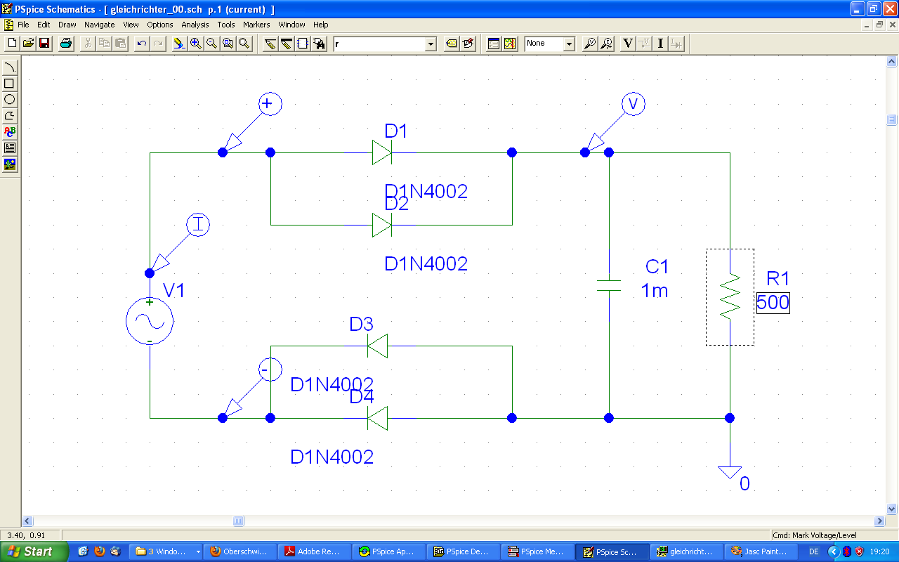

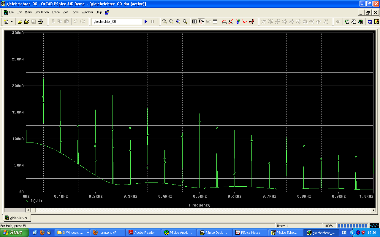

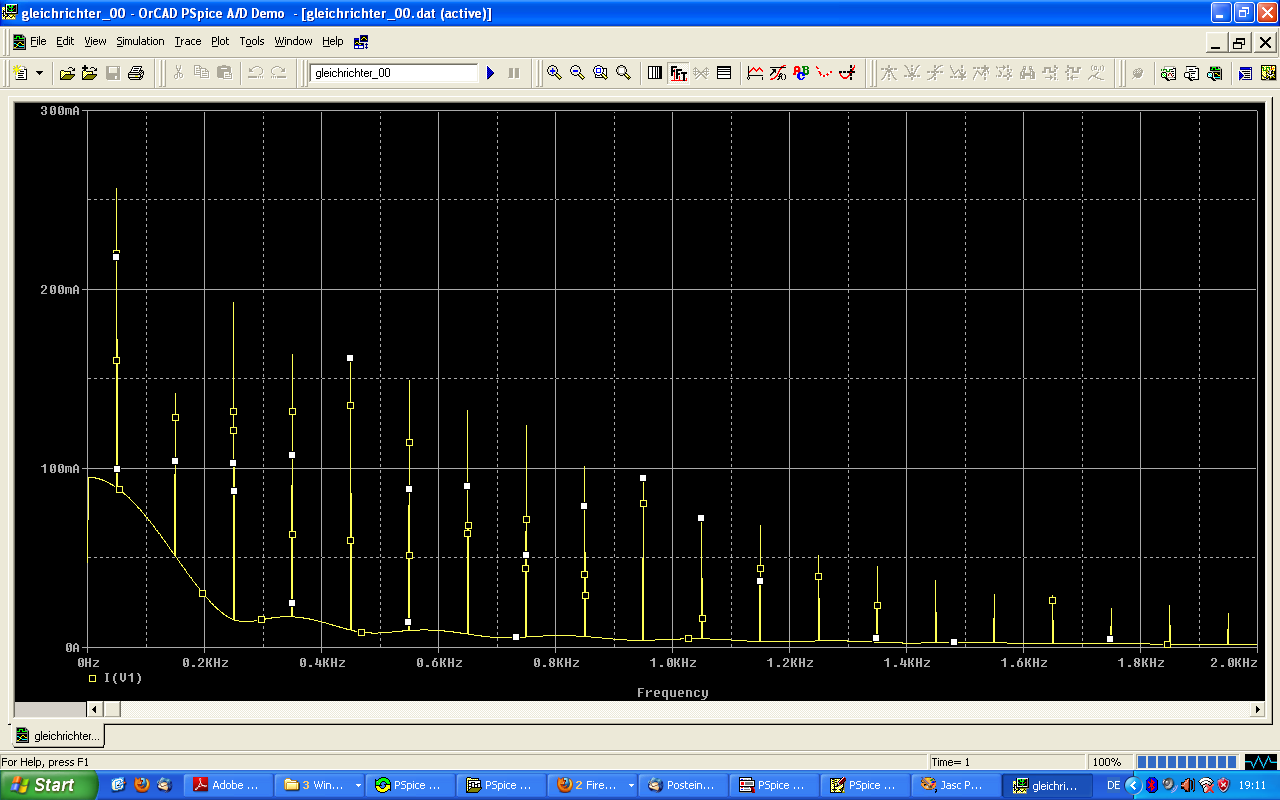

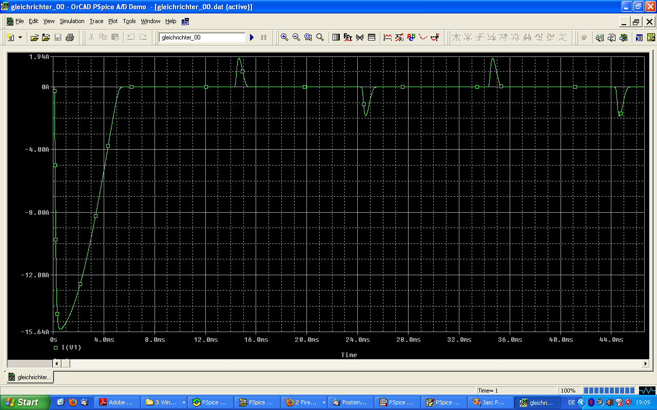

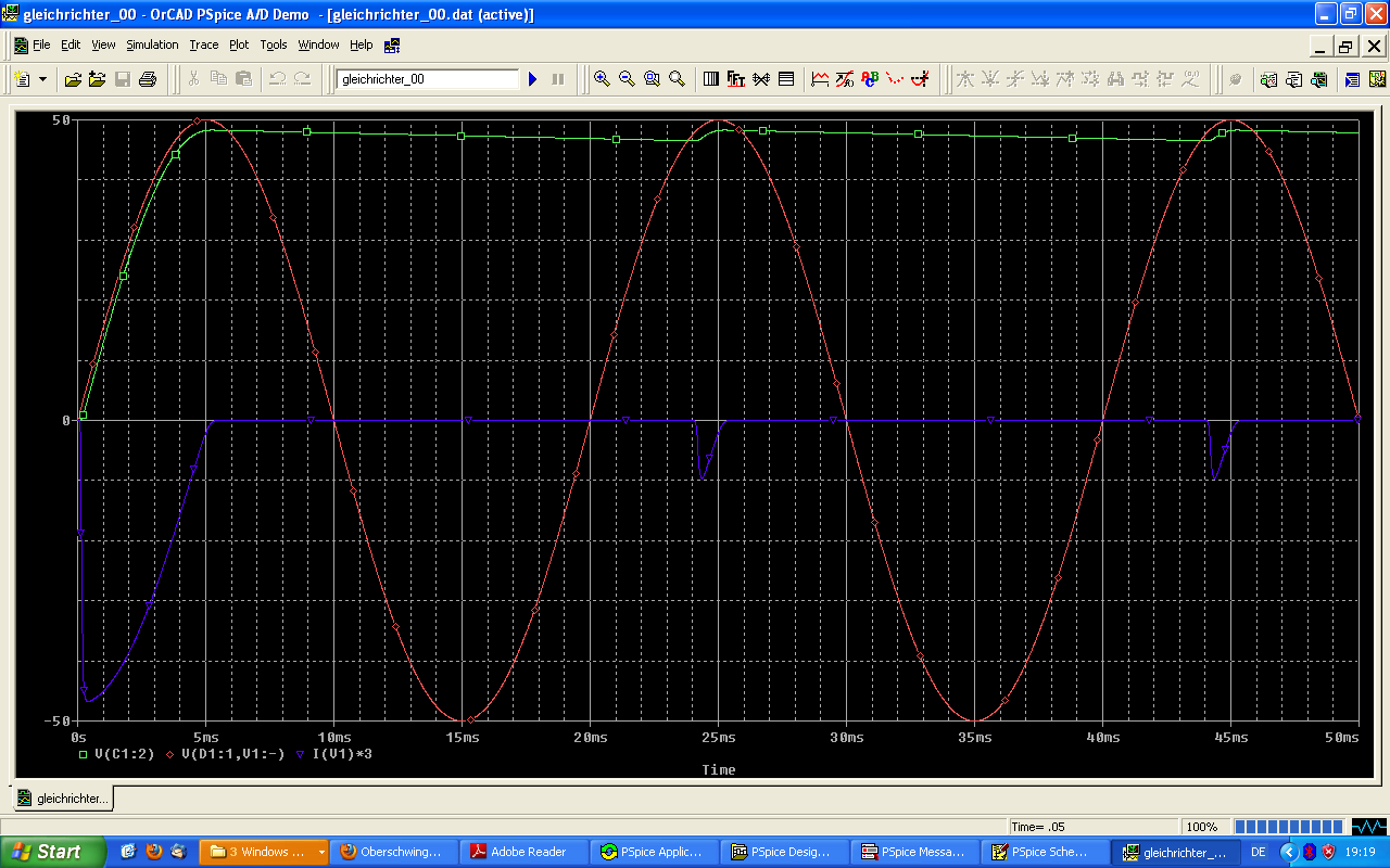

von Falk B. (falk)
@  Stefan B. (sbs)
Nö. Nur weil du die mal fix in einem Generator so erzeugt hast, ist das
real noch lange nicht so. Siehe Anhang, eine kleine Simulation. Der
Strom ist eher dreieckförmig.
MfG
Falk
von Wilhelm F. (Gast)
Dan Kübel schrieb:
> @ Wilhelm....
> Ich finde, du solltest nicht von Wellen sprechen ( die sind Zeit und
> Ortsabhängig), wohingegen Oberschwingungen nur Zeitabhängig sind.
OK. Aber bei den gleichgerichteten Halbwellen erhält man schon wieder
ein bestimmtes Spektrum. Und wenn die Grundwelle Ortsabhängig ist, sind
es die Oberwellen im Grunde auch.
Wie sind denn eigentlich deine Annahmen? Idealer Trafo (mit Null
Impedanz), ideale Gleichrichtdioden, Konstantstrom oder einfacher
Widerstand am Ausgang?
Du solltest mal eine LTspice-Simulation zu so einem Gleichrichter
machen, um zu sehen, was da passiert. Und etwas mit den Bauteilwerten
spielen. Daraus können sich weitere Überlegungen bilden, aber ich kann
es nicht garantieren. Rechnerisch bist du da wochenlang beschäftigt. Ein
Fourier-Spektrum kann das Ding auch. Das Ding rechnet numerisch, und was
es sich da in einer Sekunde zusammen rechnet, das schaffst du von Hand
im Rest deines Lebens nicht mehr. Dann kann man mal weiter überlegen.

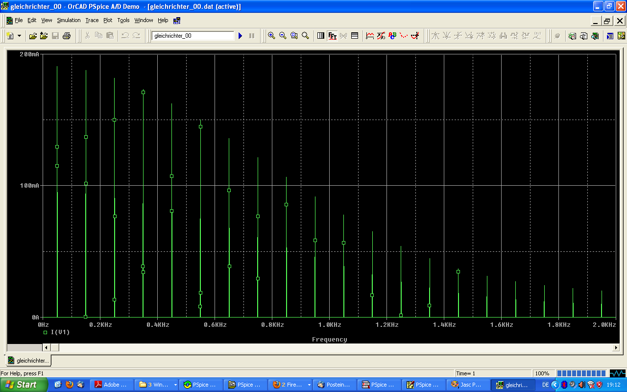

von Marek N. (Gast)
Hi, ein Brückengleichrichter sollte keine geraden Oberwellen bzgl. der
Einspeisung erzeugen. Auf der Verbraucherseite gibt es hingegen nur
gerade Oberwellen (Frequenzverdopplung) und den DC-Anteil.
Bei einem Einweggleichrichter wirken die geraden Oberwellen auch auf die
Einspeise-Seite, aus dem Trafo fließt nur während einer Halbwelle Strom,
es ergibt sich ein mittlerer Gleichanteil, der den Kern in die Sättigung
treibt.
Ich nehme an, hier geht es um die Netzrückwirkung. Ich kenne mich zwar
auf diesem Gebiet nicht aus, könnte mir aber vorstellen, dass die
geradzahligen Harmonischen nicht deswegen stärker limitiert werden, weil
sie "gefährlicher" sind, sondern weil es für den Gerätehersteller eher
zumutbar ist, sie zu unterdrücken.
Letztendlich sind alle Oberschwingungen unerwünscht. Wenn man schon die
ungeradzahligen Harmonischen nur teilweise unterdrücken kann, sollte man
wenigstens die geradzahligen nahezu vollständig eliminieren. Dies ist
relativ leicht möglich, wenn man bspw. statt Einweggleichrichtern
Brückengleichrichter einsetzt, bei Dimmerschaltungen nicht nur eine,
sondern beide Halbwellen anschneidet usw.

von Achim M. (minifloat)
Dein Brückengleichrichter ist echt witzig. Wie hier:
Beitrag "Warum zwei parallele Dioden?"
So bekomme ich jedenfalls keine Vollweggleichrichtung hin :D
mfg mf
Dafür aber eine Einweggleichrichtung mit sehr hoher Zuverlässigkeit:
Eine beliebige der vier Dioden darf auf eine beliebige Art und Weise
ausfallen (Unterbrechung, Kurzschluss oder irgendetwas dazwischen), und
die Gleichrichtung funktioniert immer noch. So werden ordentliche
Schaltungen gebaut ;-)
Nachteil der Schaltung: Der Eingangsstrom hat einen hohen Anteil an
geradzahligen Harmonischen :D
Jetzt bin ich echt mal auf die Antwort von Heißblut Falk gespannt. Nix
für ungut. Gehe belustigt Schlafen...

von Falk B. (falk)
Ok, da hab ich wohl einen Bock geschossen mit dem Gleichrichter.
Weidmann's Heil!
Hier mal die korrigierte Version. Und wie man sieht, haben wir dann auch
Pulse mit beiden Polaritäten. Und was sehen wir? Die geradzahligen
Oberwellen sind weg! Huch. Was aber klar ist, weil die bipolaren Pulse
eine ungerade Funktion darstellen, rotationssymetrisch zum
Koordinatennullpunkt. Allerdings spuckt der erste, fette Ladepuls noch
in die FFT, sieht man an dem welligen Sattel des Spektrums. Lässt man
den weg, indem man erst nach 100ms die Simulation aufzeichnen lässt,
komm ein astreines Linienspektrum einer ungeraden, periodischen Funktion
hervor.
Damit könnte man die höheren Anforderungen an geradzahlige Oberwellen
erklären, sie sind bei symetrisch belasteten Gleichrichtern/Maschinen
deutlich schwächer bis nicht vorhanden.
MfG
Falk
