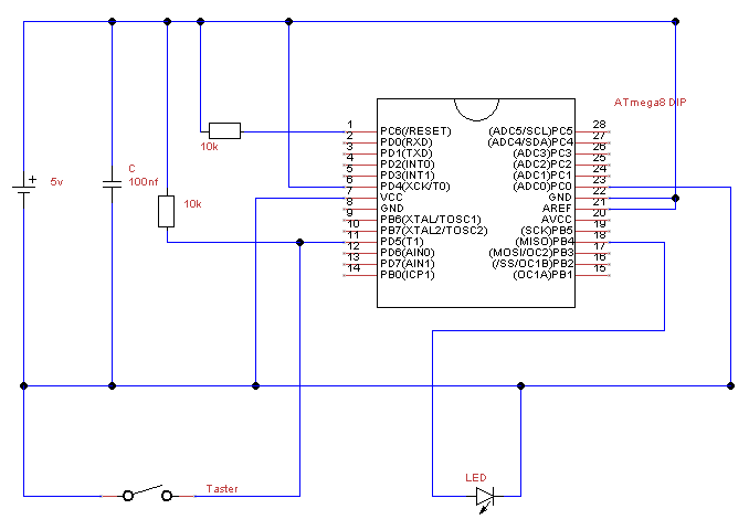

hey leute ich habe vor paar tagen angefangen zu programmiren
und habe gestern 2 atmegas kaputt gemacht jetzt wollte  ich mal wissen
ob  ich die richig angeschlossen hatte (ich hatte einen anderren
schaltplan)
hir der neue   und hir noch der code:

welche pins darf ich nicht als augang oder und eingang für I/O benutzen?
von Dieter M. (Gast)
Du hast VCC = +5V und GND vertauscht?
von Helfer (Gast)
Die Schaltung ist Mist. Beispielsweise hängt 8 GND frei in der Luft. Und
Vcc hängt an Minus der 5V Batterie.
Es gibt doch das AVR-Tutorial mit den richtigen Schaltungen. Benutz die
doch. Wenn du dort Sachen änderst, kannst du ja vor dem Schrotten des
nächsten AVR hier fragen.

hoppla das sehe ich jetzt erst ich habe mich nach den zahlen orientirt

von Paul Baumann (Gast)
Guck Dir mal diese Seite an:
http://www.rn-wissen.de/index.php/Atmel_Controller_Mega8
MfG Paul

von Bernadette (Gast)
von oy! (Gast)
- Vorwiderstand an der LED?
- Beim Programmieren die Fuses auf internen Oszillator gestellt?
