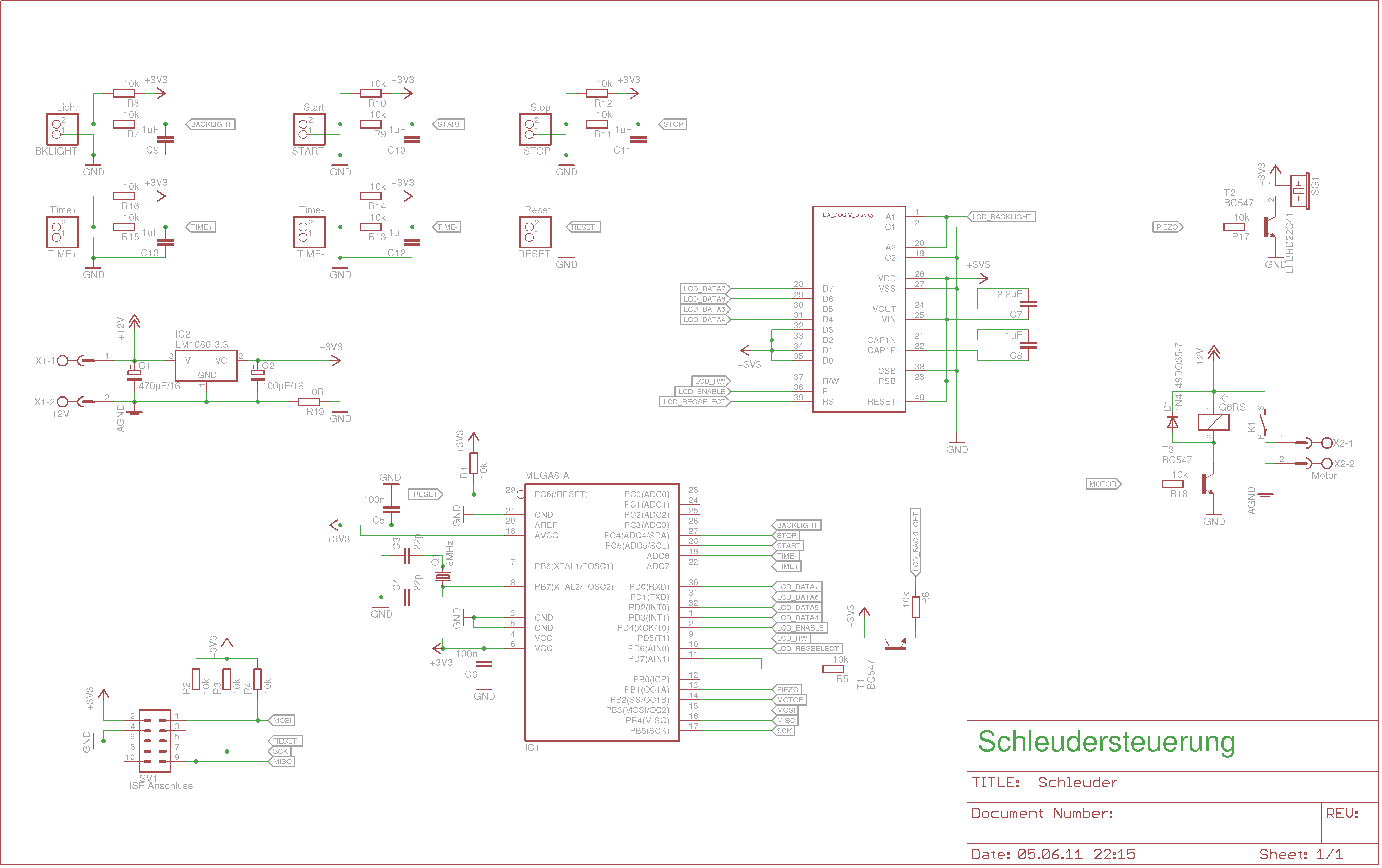

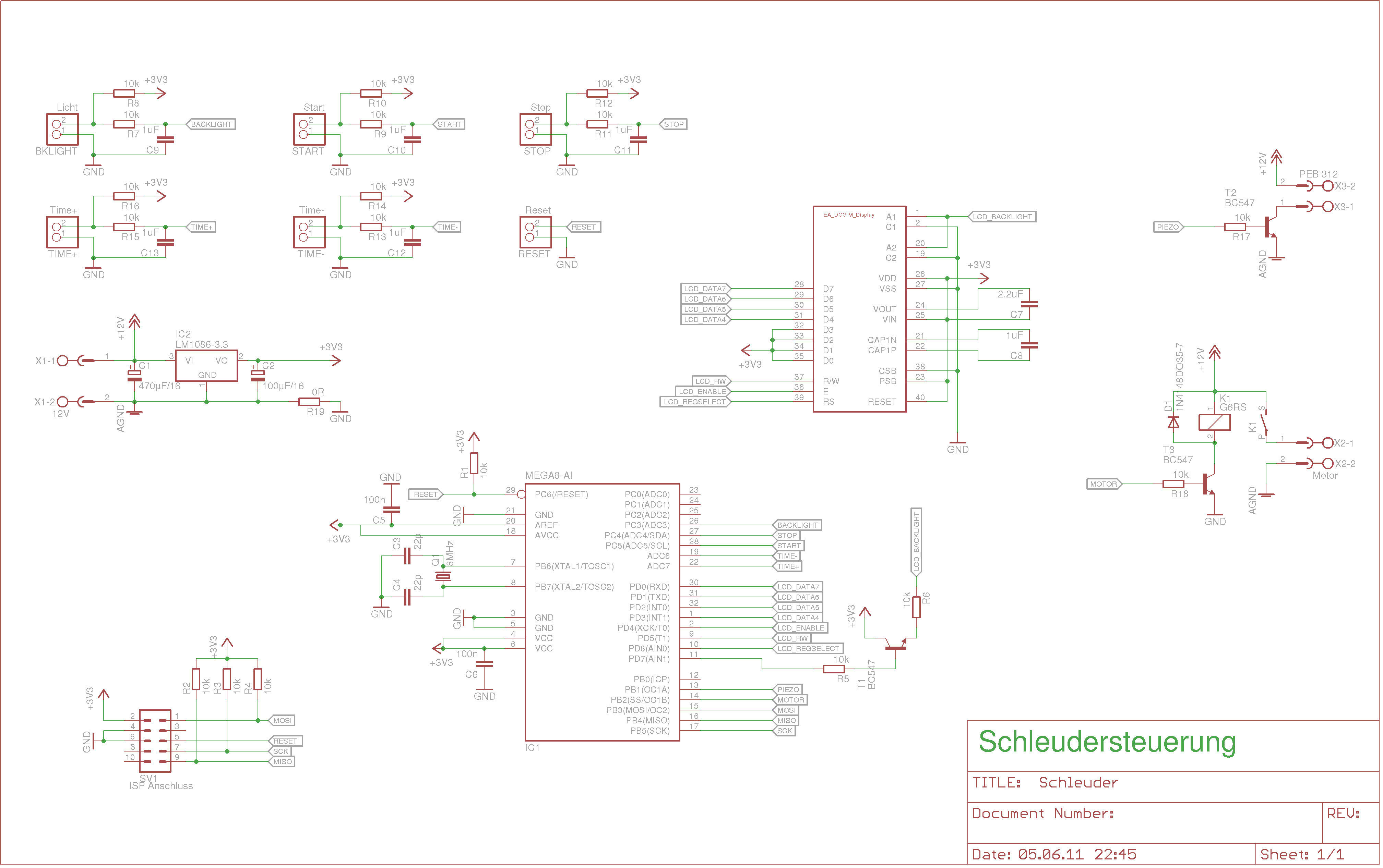

von Luca B. (lucabert)
Helfer schrieb:
> Luca Bertoncello schrieb:
>> Geht es auch mit 3.3V? Ich wollte eigentlich den Mikro mit 3.3V
>> versorgen...
> Warum sollte es nicht gehen?
So, erster Versuch!
Meint ihr, es könnte funktionieren?
Ich freue mich auf euren Kommentare!
Grüße
Luca Bertoncello

von Helfer (Gast)
Aber ich verstehe nicht die ganzen zweipoligen Buchsen im Schaltplan.
MFG Helfer
Meinst du X1 und X2?
Naja, an X1 kommt die Stromversorgung (12V), und an X2 wird der Motor
angeschloßen...
Oder meinst du Licht, Start, Stop, usw? Die sind die Knöpfe um dem
Mikrocontroller zu sagen, daß er so und so viel Zeit schleudern muss.
Grüße
Luca Bertoncello

von spess53 (Gast)
Hi
>So, erster Versuch!
D0..D3 vom Display an Masse zu legen ist Müll. Ich hoffe, es spricht
sich irgendeinmal herum, das die Displaycontroller interne
Pull-Up-Widerstände haben.
Dann noch üblichen Anfängerfehler, wie z.B. AREF an VCC.
Hat die Kollektorschaltung am Piezo einen Vorteil gegenüber einer
Emitterschaltung?
MfG Spess
spess53 schrieb:
> Hi
>>So, erster Versuch!
Masse?!? Die sind an 3.3V geschaltet, wie laut Doku...
Das habe ich von einem anderen Projekt von mir kopiert und funktioniert
seit knapp 7 Monate 24x7...
Naja, ich habe nichts an ADC zu lesen, also ich brauche auch keinen
getrennten AREF, oder?
Wie soll ich es schalten?
Ich habe auch nur die GND für die Elektronik und die AGND für den Relais
und dem Motor getrennt, ansonsten, wie gesagt, ich habe keinen ADC...
> Emitterschaltung?
Nicht unbedingt... Wie gesagt, es ist das erste Mal, daß ich einen Piezo
nutze...
Also, soll ich liebe so machen?
Danke
Luca Bertoncello

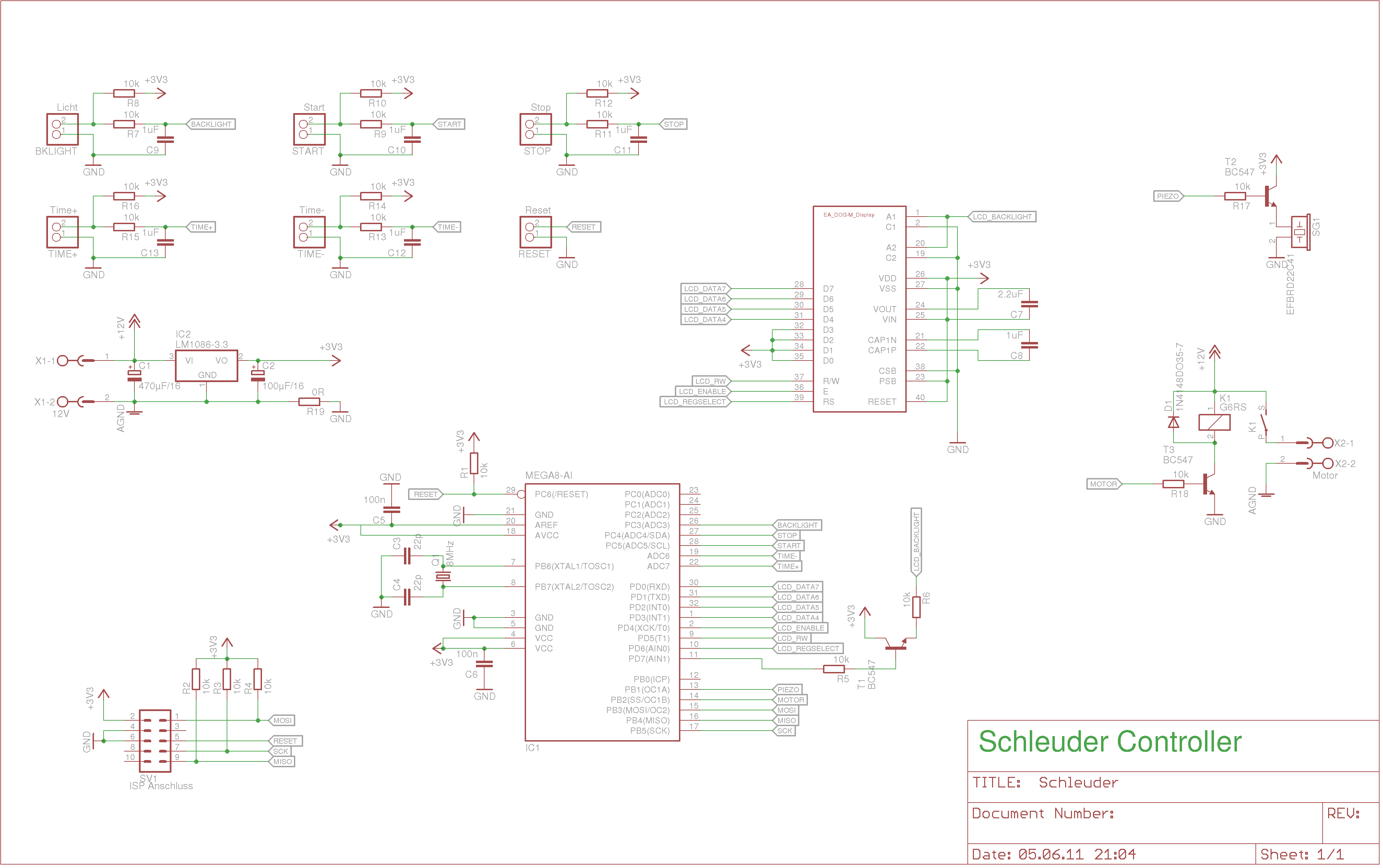

von HildeK (Gast)
Ich würde den Piezosummer genauso betreiben wie das Relais für den
Motor. Du bist dann in der Wahl der Summer frei und kannst auch welche
mit 12V nehmen, den du dann an die 12V vom Relaiskreis anschließen
kannst, wie z.B. den hier:
http://www.reichelt.de/Alarmmelder/PEB-312/index.html?;ARTICLE=14557;
Dieses Teil hat die Signalerzeugung schon eingebaut, du musst nur noch
Spannung anlegen. Und, mit höheren Spannungen betrieben ist das Teil
auch entsprechend laut.
Die gewählte Kollektorschaltung hat den Nachteil, dass an deinem Summer
kaum noch 2.7V ankommen.
Sorry, ich hatte deinen letzten Post zu spät gesehen. So meinte ich es
Aha! Das klingt interessant... Also, ich kann mir den ganzen Kram für
die Erzeugung der Welle sparen? Wunderbar!
Einfach mit einem Transistor anschließen und Schluß! Brauche ich auch
den Diode, wie bei dem Relais?
Danke
Luca Bertoncello
von HildeK (Gast)
> Brauche ich auch
Nein, die brauchst du nicht, da ja keine Induktivität geschaltet wird.
Schaden würde sie aber auch nicht ....
>> Brauche ich auch
OK, also sowas?
Danke
Luca Bertoncello
>>> Brauche ich auch
> OK, also sowas?
Ich Idiot! Ich habe den Piezo weiter an 3.3V geschaltet...
Also, letzter Versuch für heute... Es ist Zeit ins Bett zu gehen... :D
Grüße
Luca Bertoncello
von HildeK (Gast)
> OK, also sowas?
Ja.
Den, den ich als Beispiel von Reichelt nannte, kann mit den 3.3V
arbeiten (so wie du es gezeichnet hast) oder mit 12V (13V max). Die 12V
hast du ja auch zur Verfügung, weil du damit ja auch das Relais
betreibst.
Mit 12V ist er höchstwahrscheinlich lauter.
>> OK, also sowas?
> Ja.
> betreibst.
Was auch der Sinn der Sachen wäre...
Deswegen in der letzten Schaltung habe ich es an 12V geschaltet...
Ist es jetzt besser?
Grüße
Luca Bertoncello

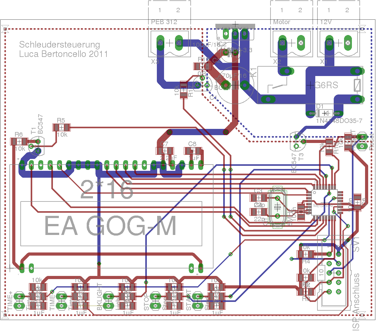

Hallo, Leute!
Da kein Kommentar mehr an den Schaltplan kam, habe ich begonnen den
Layout der Platine zu machen.
Hier ist es als Anhang. Ich freue mich über eure Meinungen!
Grüße
Luca Bertoncello
