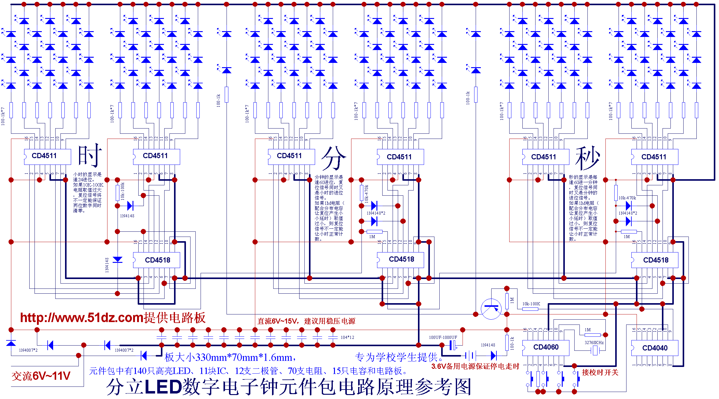

ich suche eine Schaltung für eine Stoppuhr. Am liebsten wäre mir eine
ohne Mikrocontroller. Sie sollte Minuten, Sekunden und Hundertstel
messen können. Alles was ich dazu im Forum gefunden hab kam nie zu einem
Ergebnis.
Danke für Antworten.

Stopuhrschaltungen gab es in den 1980er Jahren als TTL-Gräber. Kein
Wunder, das aus Vor-Internet-Zeiten wenig im Netz zu finden ist.
Da ging das mit ein paar 74x00, 74x90 nebst 74x47 und 7-Segmentanzeigen,
einen 1 MHz Quarz mit 1:10 000 Vorteiler alles auf einer Europa-Karte
mit einem 7805 und 'nem anständigen Kühlkörper. ;-)

Gast #2214828
Ich hab so eine Stoppuhr vor einigen Jahren auch mal als Logikgrab
aufgebaut.
Das Ding und die Doku dazu hab ich momentan leider nicht verfügbar.
Wenn ich mich nicht täusche, habe ich für die eigentliche Stoppuhr
74160er Zählerbausteine in Serie verwendet. Sprich die Hundertstel
erzeugen ein Zählsignal für die Zehntel, die wiederum für die Sekunden
Einer usw.
Jeder Designer für synchrone Logik würde mich dafür wahrscheinlich
steinigen und ich würde heute die Erzeugung der Reset- und Zählimpulse
für die einzelnen Zähler wohl auch anders lösen, aber damals war ich
stolz wie Oskar und funktionieren tut das Ding auch heute noch.
Als Takt habe ich glaube ich einen 1MHZ Quarz verwendet, der auch mit
einigen 74160ern runtergeteilt wurde.
So war es auch ganz einfach, eine Uhrfunktion (hh:mm:ss) mit einzubauen.
Die große LED Anzeige hab ich auch in mühsamer Kleinarbeit
zusammengelötet mit ca 50 roten leds pro Segment.
Angesteuert wird das über einen BCD-->7-Segment Decoder und ein paar
Transistoren.
Einen solchen Aufbau würde ich mir nichtmehr antun. Ich spiele auch
schon mit dem Gedanken, das Ding auf Mikrocontroller umzurüsten.
