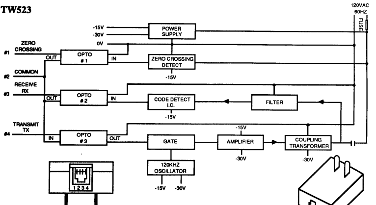

OP #2216025
Diese Marmitek Geräte bei Reichelt sind auch nicht ganz das was ich
suche. Das einzige, was in die Richtung geht ist das "MAR CM15PRO".
Leider wird das mittels PC Software via USB mit "Skripten" befüllt, oder
so ähnlich. Ist also nicht ganz das was ich suche. Ich möchte
Befehle/Daten selbst mittels RX Leitung von meinem µC in das
Hausstromnetz einspeisen und mittels TX Leitung wieder auslesen. Mit
einem PL513 bzw. TW 513 Interface ginge das sehr komfortabel (siehe
Bild).
Aber ich sehe schon, sowas ist hier im Lande nicht so weit verbreitet.
