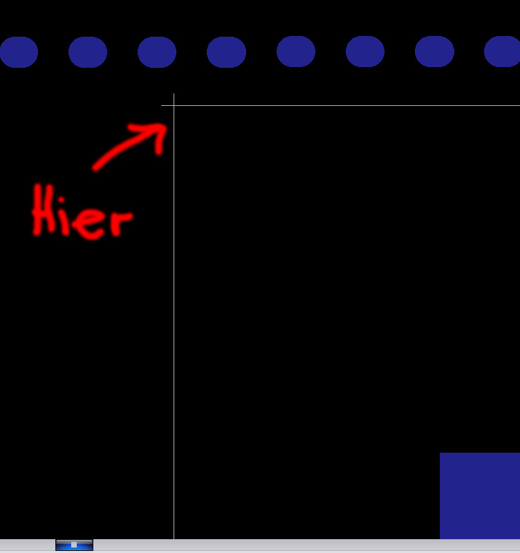

Guten Abend,
Weiß einer zufällig, wie man die Layer "Dimension" im Eagle verbindet?
Ich setze Raster auf feinste Einstellung, dann tue ich die Enden auf ein
Punkt setzten, und es klappt mal mal auch nicht.
Gibt es eine andere Alternative/ Befehl?
Ich nutze dazu ein eher grobes Raster, dann klappt das auf Anhieb.
Alternativ dazu kann man glaube (hab's selbst noch nicht gemacht) den
Wire-Befehl mitsamt aller Eckpunkte an der Eingabezeile eingeben. Schau
mal in die Hilfe zu Wire.
Aber eigentlich gehört das ins Forum "Platinen"...
#2214883
Noch kein Rechtsklick auf die Linien probiert? Im Kontextmenü könnte man
nämlich "Eigenschaften" anwählen und dann die Koordinaten selbst
eingeben.
Du hast einfach zu stark am Rasterabstand herumgeschraubt, wenn die
beiden Linien im selben Raster erstellt worden wären, würden sie sich
problemlos miteinander verbinden lassen...
Oder einfach löschen und neu anlegen.
> eingeben.
Die Platinen sind nicht von mir,
ich habe sie nur einzeln im Eagle zusammen gesetzt..
Das will ich ganz vermeiden :-)
