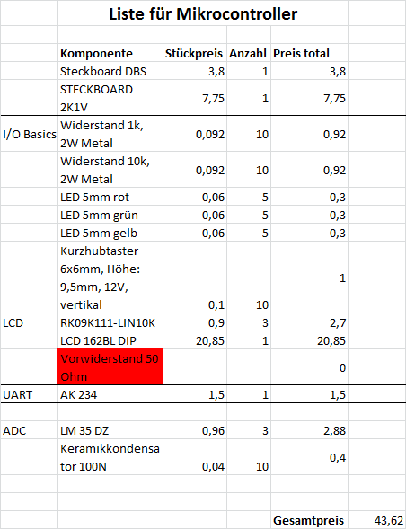

von al3ko (Gast)
Hallo an alle,
zunächst einmal möchte ich mich bei euch für eure zahlreichen und tollen
Antworten bedanken. Ihr habt mir gut weitergeholfen. Die Liste für die
benötigten Bauteile habe ich nun fertig. Falls es wen interessiert, die
Stückliste habe ich angehängt.
Ich werde sie, sofern keine Einwände kommen, heute Abend oder morgen
bestellen und dann sehen, wie weit ich komme. Jedenfalls bin ich
gespannt, wie es klappen wird und was am Ende dabei herauskommt.
Noch einmal:
Vielen Dank!
al3ko
von Johannes F. (Gast)
die 2W-Widerstände brauchst du sicher erstmal nicht.
Für 08/15-Anwendungen wie LED-Vorwiderstände, PullUps und ähnliches
reichen locker 1/4W Kohlewiderstände oder 0,6W
Metallschicht-Widerstände.
Wie schon gesagt, würde ich Low-Current-LEDs bestellen (z. B. LED 5MM
2MA RT), falls du sie nicht schon eingeplant hast.
