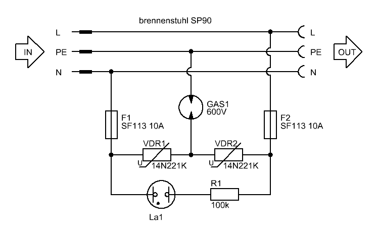

von Kurt B. (kurt)
von MaWin (Gast)
Es gibt unterschiedliche Qualitäten, 1 (L-N), 3 (L-N, L-PE, N-PE),
oder 2 (L-X, X-N) mit Gasableiter (X-PE),
wichtig ist daß der Varistor gegen Überhitzung geschützt ist,
also bei Alterung, nach dem er einige Überspannungen ableiten
musste, wenn er zunehmend leitender wird und daher im
Normalbetrieb heisser wird, nicht die Bude abfackelt, sondern
eine Übertemperatursicherung ausläst. Meist geht dann eine
Glimmlampe im Überspannungsschutz aus um die Auslösung des
Übertemperaturschalters zu signalisieren.

von MaWin (Gast)
> Würde es helfen, mehrere (z.B. 10 Stück) dieser Protectoren
> hintereinander zu schalten?
Kann dann eine Energie von 10 absorbieren bevor sie kaputt gehen.
Es sind also graduelle Unterschiede, 5 Geräte (PC, Bildschirm,
Drucker, ..) in der Steckdosenleiste bringen auch schon 5 VDRs
mit.
Wirklich sicher ist nur die Versicherung.

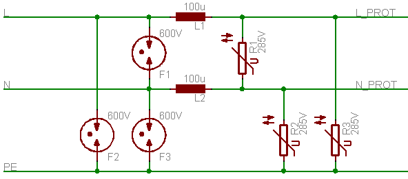

von Falk B. (falk)
@  Bernd das Brot (Gast)
Nein. Ein guter Schutz gegen indirekten Blitzschlag baut man nicht mal
nebenbei. Ausserdem sieht der anders aus.
Siehe Anhang.
Die Gasableiter zünden erst nach ca. 0,5-1us, währenddessen marschiert
die Spannung dort hoch. Die Längsdrosseln verhindern ein schnelles
Ansteigen des Stroms, die Varistoren regieren im einstelligen
Nanosekundenbereich, können aber nicht sooo viel Ampere. Wenn die
Gasableiter zünden sind die Varistoren entlastet. Das ganze braucht aber
in Richtung Netz eine Sicherung, denn die Gasableiter machen einen
Kurzschluss, solange Strom fließen kann.
Einen direkten Blitzeischlag überlebt sowieso nichts ;-)
MFG
Falk

von MaWin (Gast)
> Und zu den Varistoren. Es ist trügerisch zu glauben, das eine drei Jahre
> alte Steckdosenleiste noch schützt. Durch kleine Spannungsspitzen altern
> sie. Prüfen kann man nicht, sondern man muß sie regelmäßig tauschen.
Unsinn.
Ja, VDRs altern.
Nein, sie verlieren dadurch nicht ihre Schutzwirkung,
im Gegenteil, die Durchbruchspannung sinkt.
Das Problem ist, daß sie dann auch im Normalbetrieb schützen,
äh, Strom ableiten, und heiss werden.
Daher haben diese Steckdosenleiten (siehe Bild oben)
Temperatursicherungen drin.
Und damit die eben NICHT unbemerkt auslösen,
noch die Kontrolllampe, die anzeigt, daß noch alles
in Ordnung ist.
Und das ist dann auch in Ordnung.
Blas hier also keinen FUD.
