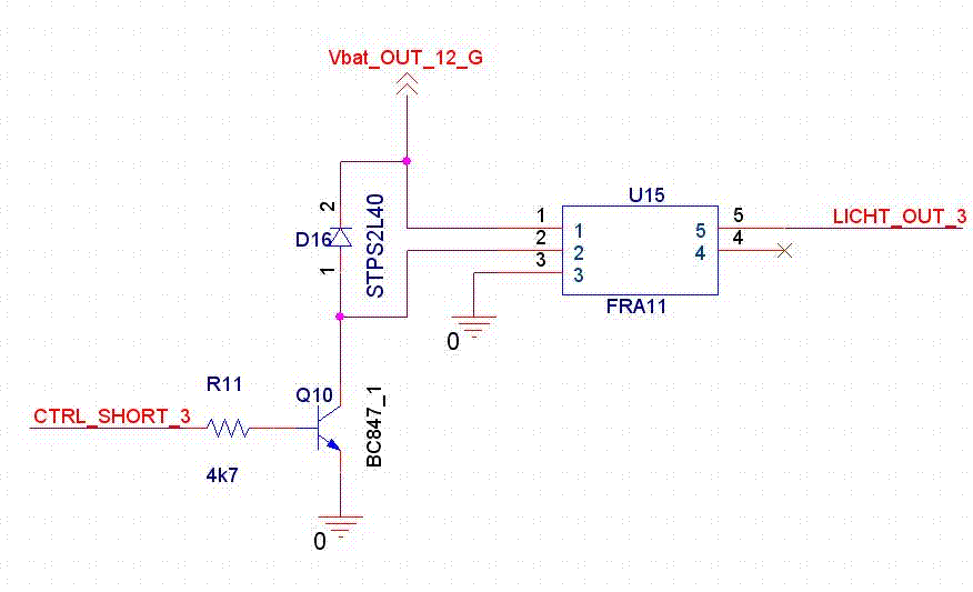

#2216588
das heisst die Schaltung muss so aussehen (siehe Anhang)... 4k7 als Basisvorwiderstand könnte etwas groß sein ... erfahrungsgemäß sind die irgendwo um 1k -> Transistor als Schalter
#2216657
Die Freilaufdiode schützt zwar vor der induktiven Abschaltspannung dieses einen Relais, aber nicht den Transistor vor bösen Spannungsspitzen aus dem Kfz-Netz. Er wird so nicht lange leben in einem Kfz-Netz. Lies F23 http://www.dse-faq.elektronik-kompendium.de/dse-faq.htm#F.23
#2216703
oszi40 schrieb: > aber nicht den Transistor vor bösen > Spannungsspitzen aus dem Kfz-Netz ich habe zwischen KL.30 (Kfz-Spannung)und "Vbat_OUT_12_G" einen Filter (LC) eingebaut, dies soll die Spannungspitzen filtern. Antwort schreibenBitte melde dich an, um einen Beitrag zu schreiben. |
