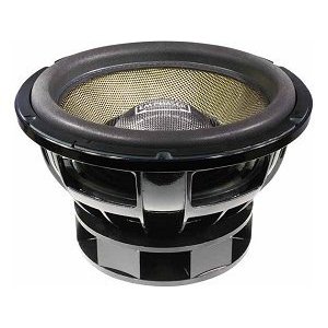

ich habe hier ein Lautsprecher-Chassis gefunden:
http://www.amazon.de/EM-Phaser-E15NEO-COMP/dp/B001JC6PD4/ref=sr_1_1?ie=UTF8&qid=1307461364&sr=8-1
Der Preis ist heiss!!!
An technischen Daten ist ein B/L angegeben.
Keine Ahnung was der B/L wert bedeutet.
Kann jemand was dazu sagen?
Als Wirkungsgrad ist 93,5dB angegeben, finde ich normal, ist AFAIK kein
Spitzenwert.

"Der BxL - Faktor wird ja auch Antriebsfaktor genannt,
und hat die Einheit [N/A] - also Newton pro
Ampere. Ein BL von 1 sagt also aus, dass die Schwingspule
bei einem Ampere eine Kraft von 1 Newton erzeugt."

Es fehlen noch wichtige Angaben, z.B. die Resonanzfrequenz, die Güten
elektrisch und mechanisch und/oder Gesamt, das Äquivalenzvolumen, usw..
Ansonsten lässt sich kein geeignetes Gehäuse bauen.
Die 93,5db hängen im wesentlichen von der Resonanzfrequenz ab(hoch 3).
Hohe Resonanzfrquenz = hoher Wirkungsgrad = weniger Bass.
Die Daten hören sich für mich eher "märchenhaft" an.

Der BxL - Faktor wird Antriebsfaktor genannt,
und hat die Einheit [N/A] - also Newton (eine Kraft) pro
Diese Angabe des Antriebsfaktors sagt in der Praxis wenig aus, eine
Schwingspule mit halb so dickem Drahtquerschnitt und der doppelten
Windungszahl hätte auch einen doppelt so großen BxL Faktor.
Bei dieser Schwingspule währe der ohmsche Widerstand dann 4 mal so hoch.
Um über der BxL Faktor überhaupt eine Aussage über den Lautsprecher
treffen zu können, sollte man den BxL Faktor durch Wurzel R-Schwingspule
teilen.
Dies ist aber nur meine persönliche Meinung...
Die Angabe soundsoviel dB bei 1 Watt unter den und den Meßbedingungen
ist absolut üblich und sehr praxisrelevant.
Tieftöner bewegen sich so im allgemeinen zwischen 78 bis 98 dB/W.
Die Differrenz 20dB bedeutet der Lautsprecher mit den 78dB/W braucht
immerhin die 100 fache Leistung um die selbe Lautstärke zu produzieren.
