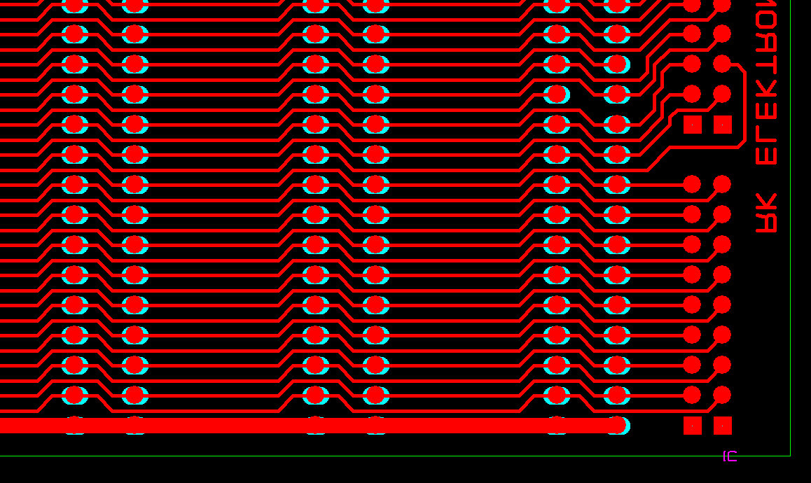

ich bin auf der Suche nach einer für einen Baugruppenträger 19", 3 HE
mit dem einfach alle Leitungen durchverbunden sind. Zum Einsatz kommt
der Standard DIN 41612-Stecker (2x32 Pin).
Ich finde alle möglichen Backplanes zu kaufen, aber eine in der einfach
alle 64 Leitungen miteinander verbunden sind habe ich bisher noch nicht
entdeckt. Die Breite pro Einsteckkarte ist 4 TE.
Für einen Hinweis wäre ich sehr dankbar - ich habe nämlich keine große
Lust es selbst zu entwerfen.
Halte ich für wenig realistisch, da Steckkarten Strom benötigen und die
Leiterbahnen einer vollständigen 1:1 Verbindung dafür i.d.R. zu schwach
sind. Folglich die Busse üblicherweise breitere evtl. zusammengeführte
Leiterbahnen für Stromversorgung verwenden.
> entdeckt.
Klar. Aber warum nimmst du nicht einfach ein 64poliges Flachkabel?
Gruss Reinhard
man kann das mit einigen Kopieroperationen erstellen, wenn das
Layoutsystem das vorsieht. Ich kann eine solche Backplane auch aus
vorhandenen Teilen zusammenstellen, siehe Bild, aber natürlich nicht
umsonst.

Hi!
Es gibt sowas fertig zu kaufen, denke, das ist genau was Du brauchst.
Alle 64 (2x32) 1:1 verbunden, obere und untere jeweils mit dicken
Leiterbahnen für höhere Stromstärken. Wir setzen das auf der Arbeit ein
bei Prototypen / Messaufbauten im 19" Gehäuse. Die Dinger heißen, sofern
ich mich erinnere, irgendwas mit Erni Press. Hab im Moment Urlaub,
nächste Woche kann ich nachschauen, bin mir aber relativ sicher... :-)
Viele Grüße
DANIEL
>aber eine in der einfach alle 64 Leitungen miteinander verbunden sind
>habe ich bisher noch nicht entdeckt.
Das macht norm keinen Sinn, da ein Backplane-System immer auf ein
bestimmtes Protokoll ausgelegt sein muss, und somit auch die Leitungen
darauf angepasst werden müssen.
> ich habe nämlich keine große Lust es selbst zu entwerfen.
Die Leitungen nur durchgängig zu verbinden wäre ein Klacks, aber dann
hast noch lange kein funktionierendes Backplane-System .
Du must also entweder ein (mehr oder weniger leistungsfähiges)
Backplane-System entwerfen, oder eine Backplane für ein bestehendes
System kaufen.
