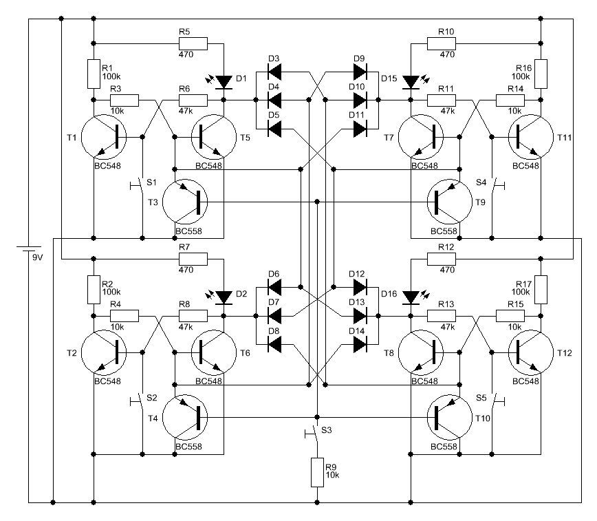

Ich habe folgendes Problem ich habe 8 Taster die bei jeweiligem Drücken
verschiedene Aktion ausfüren (Soundtracks abspielen), aber wenn man 2
oder mehr taste drückt, schaltet sich die nachfolgende Schaltung ab.
Deshalb will ich wie in dieser Schaltung für 4 Taster einen "Quizmaster"
nach den Tastern anlöten, da dieser die anderen Taster sperrt sobald
einer gedrückt wurde.
Nun meine Frage: Wie oder kann ich überhaupt diese Schaltung auf 8
Taster erweitern?
Schaltplan für 4 Taster im Anhang !
> Taster erweitern?
Jup. den Flipflop-Block duplizieren, und halt die Dioden-Ver"oder"ung in
der Mitte, die alle andern Tasten sperrt, sobald eine ausgelöst wird,
entsprechend erweitern.
Wenn ich mich nicht verrechnet habe, brauchst du nachher dafür 56 Dioden
allein in der Mitte. Macht nix, ab 100 werden die Billiger ;)

Gast #2218013
NopNop schrieb:
> Mit nem kleinen TINY wird es dann halt ganz klein.
> Spannungsversorgung, TINY & Hühnerfutter, Taster, LEDs o.ä für
> Signalisierung...ferdisch.
Natürlich kann man das mit nem "Tiny" oder "ATMega" machen, obwohl das
eigentlich nicht die Frage war. Es drängt sich der Verdacht auf, dass
ein Großteil der hier Postenden mit der diskreten Schaltung schon
überfordert ist.
Schade, dass da jetzt erst wieder ein Programm geschrieben werden muss.
Das Forum heisst doch Mikrocontroller und Elektronik. Davon abgesehen,
dass man ein paar elektronische Bauteile benötigt um einen "Tiny" zu
betreiben, haben hier doch viele Fanboys keinen blassen Schimmer von
Elektronik an sich.

Gast #2218063
> überfordert ist.
Was ist denn bitte an ein paar FF überfordernd? Wie gesagt...theoretisch
geht es auch mit ein paar Relais.
Wenn ich dass allerdings mal kurz überschlage kostet die oben
vorgeschlagene Transistorschaltung um die 4,80 Euro (bei annahme
24xTransistor á 4 Cent, 34xWiderstand á 8 Cent und 56xDiode 2 Cent).
Nen TINY2313 bekommt man für 1,70 Euro, dann noch nen Spannungsregler
dran für 20 Cent, evtl. noch nen Pullup-Widerstand und ein paar
Kondesatoren, dann ist man alles in allem bei 2 Euro.
Man kann die Schaltung mit ATINY also 2,5 Mal öfters aufbauen als
diskret.
Vom Platz und wahrscheinlich auch vom Stromverbrauch mal ganz zu
schweigen.
Da es bei so einem Gerät evtl. um ein tragbares Gerät gehen soll also
auch nicht gerade unwichtig.
