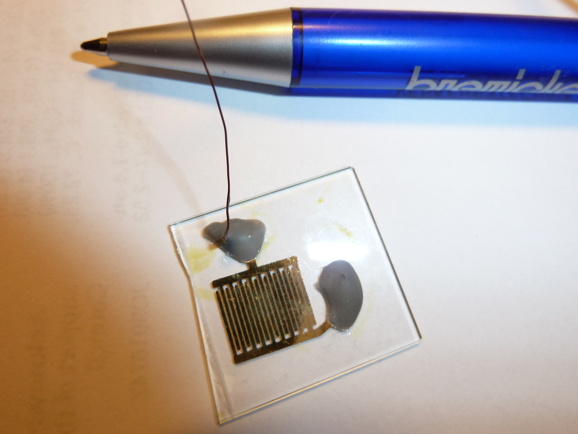

Hallo Leute,
da ich nichts im Forum gefunden habe poste ich mal hier meine Frage:
Könnte Ihr mir sagen, welcher Hersteller solche Interdigital Kondensator
Strukturen (Bild siehe Anhang) herstellt ? Die Struktur sollte aus Gold
sein, der Objektträger kann aus Glas oder Plastik sein.
Ich habe das bis jetzt selber mit Siebdruck fabriziert, was
zeitaufwendig ist und unter dem Mikroskop betrachtet keine einheitlichen
Strukturen gibt.
Auch die Kapazität bei 1 V und 20 kHz Wechselfeld zwischen 5 und 12 pF
pendelt. Also nicht wirklich reproduzierbar.
Danke im Voraus.
LG aus Wien

man kann sowas als normale Leiterplatte fertigen, also FR4 oder auch
Sondermaterial bis hin zu Teflon, je nach Geldbeutel. Darauf
Kupfer-Leiterbahnen, die man vergolden kann. NUR Gold geht nicht. Auf
jeden Fall ist das wesentlich präziser als Siebdruck.
Du könntest uns auch verraten, warum du so einen Kondensator brauchst
und nicht einen aus der Bauteilkiste - Sensortechnik? Üblich waren
gedruckte Kondensatoren bei Antennenverstärkern, aber sie brauchen viel
Platz und sind auf wenige pF beschränkt, daher sieht man sie kaum noch
irgendwo.
Gruss Reinhard

Vielen Dank für die Antwort,
die Kammstruktur muss vergoldet sein.Die Elektroden nicht, können aus
Kupfer sein.
Diese Struktur braucht man um Sensoren zu entwickeln.
Wieviel würde das kosten (Epoxid,Teflon usw.) , wenn man ca. 50 - 100
Stück fertigen würde.
LG Ralf
