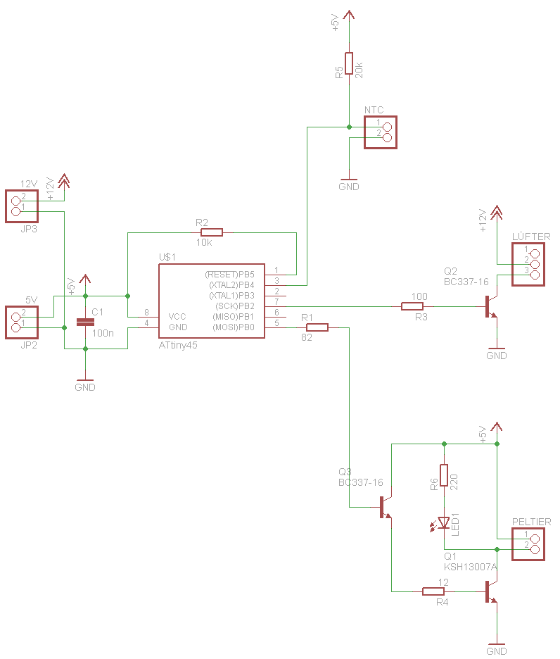

Hallo allerseits,
ich bin gerade dabei, für mein Molch-Aquarium eine Wasserkühlung zu
bauen und realisiere das Ganze mit einem Peltier-Element.
Da das Peltier ca. 2-3 A bei 5V zieht und ich das ganze
temperaturgesteuert über einen Attiny45 schalten will, brauche ich ja
schon einen dickeren Schalter. Da ich leider gerade keine Mosfets da
habe (und auch noch keinerlei Erfahrung mit den Dingern), stattdessen
aber einen KSH13007A NPN-Powertransistor aus einem alten Netzteil
(Datenblatt im Anhang), fiel die Wahl auf diesen.
Wie im Schaltplan zu sehen, treibe ich den über einen BC337, da der AVR
ja nur max. 60mA pro Pin sourcen kann.
Zu meinem Problem: der AVR schaltet einfach nicht die Transistoren für
das Peltier durch. Wenn ich den AVR aus dem Sockel nehme und die
Transistoren mit einem Kabel per Hand schalte, funzt alles prima. Selbes
Spiel beim Lüfter (siehe Schaltplan). Der AVR alleine im Steckbrett
läuft wunderbar.
Woran kann das liegen?
Ich hoffe ihr könnt mir schnell helfen, meine Molche wollen 20°C
Wassertemperatur, was bei den sommerlichen Lufttemperaturen und der
Aquarium-Beleuchtung als zusätzliche Heizung unmöglich ist.
Grüße,
Christoph
von Christoph (Gast)
edit: Bei einer geringeren Last (LED) klappt auch alles gut, Lötfehler
schließe ich also aus...

Habe soeben parallel zur LED-Last eine Ohmsche Last von 7,3 Ohm
drangehangen, also bei 5V rund 685mA. Das µC-Programm besteht zu
Testzwecken aus einer Schleife, die jede Sekunde alle Pins aus- bzw.
wieder einschaltet. Folgendes (seltsames) Verhalten tritt auf:
Es wird für eine Sekunde ordnungsgemäß eingeschaltet, danach gehen alle
Pins wie gewollt auf low, die LED beginnt allerdings dunkel zu flackern
und nach einer unbestimmten Zeit (>1s) gehen die Pins wieder auf High.
Weshalb hat aber die Last an dem dicken Transistor einen Einfluss auf
den Controller?

Eine Frage: Schaltest du (wenn du den Test über Kabel machst) die Basis
des BC337 gegen 12V oder 5V? Der KSH13007A wird nämlich gut und gerne
700mA an der Basis ziehen, was bei R4 zu einem Spannungsabfall von 8,4V
bedeutet. Da wird es mit den ca 1V. vom BE Übergang am KSH und den ca.
0,7V vom BC337 mit 12V gerade so funktionieren. Aber da der Attiny nur
5V liefert bekommt der KSH gar nicht genug Basisstrom ab um sauber zu
schalten.
Lösen kannst du dies indem du R4 herausnimmst.
> den Controller?
Evtl. bricht einfach deine Versorgung zusammen...
Das ganze Zeug ist zudem ziemlich niederohmig am uC-Pin. Warum nimmst du
da nicht einfach einen Logic-Level-Mosfet wie der Rest der Welt?

BC337 mit Verstärkung 100..250 und KSH13007A mit maximaler Verstärkung
20 kann gerade so grenzwertig sein, um vernünftig als Schalter zu
arbeiten.

Ich schalte den BC337 gegen 5V. und R4 habe ich nachträglich eingebaut,
weil ich mit vorher schon einen BC337 gebraten habe (vermutlich zu hoher
Strom, dachte ich zumindest).

Der BC337 ist wahrscheinlich gestorben weil du ihn am Randbereich seiner
Belastbarkeit betreibst. Habe gerade im Datenblatt nachgesehen. Das
absolute maximumrating für den Kollektorstrom beträgt gerade mal 800mA.
Wenn der KSH schon gut und gerne 750mA bei 2-3A Kollektorstrom braucht,
kann es den BC337 schon beschädigen.
Ich würde einen anderen Transistor mit min. 1A absolute maximum rating
als Treiber nehmen.
Was mir auch aufgefallen ist: bei dem Hohen Basisstrom des KSH wird auch
die Stromverstärkung des BC337 sehr gering sein (unter 50). Da ziehst du
dann ziemlich viel Strom aus dem uC Pin. Das schafft dieser wohl nicht
und deshalb schaltet das ganze auch net.
Dann kann es natürlich sein das deine 12V Quelle zu schwach auf der
Brust ist (glaube ich aber net, wäre dir ja aufgefallen)

Ich habe mir die Datenblätter mal genauer angesehen und komme nun zu
folgendem Schluss:
Für den Fall 2-3A Last am KSH:
Basisstrom geschätzte 750-850mA. Stromverstärkung des BC337 bei diesem
Kollektorstrom ~40-30 was einen Basisstrom von 18,75-28mA bedingt.
Eigentlich noch innerhalb der absolute maximum ratings des uC mit 40mA,
aber bestimmt nicht gesund.
Das waren jetzt sehr optimistisch geschätze Werte. Durch die Erhitzung
(vor allen Dingen des BC337) wird das ganze wahrscheinlich noch
schlechter geworden sein. Schafft der Pin des Attiny net und der BC337
wie du gesehen hast auf Dauer auch net.
Ich würde auch zu einem Logic Level MOSFET raten. Oder wenn vorhanden
einem Treibertransistor mit wesentlich höherer Stromverstärkung und
höherem maximalen Kollektorstrom.

Die BC337 sind auf Grund der Gehäusegröße auch nicht so für hohe
Dauerströme geeignet, auch wenn sie hohe Ströme ab können. Man verwendet
sie ziemlich oft in Multiplex-Schaltungen, wo sie hohen Strom nur über
die Zeit gemittelt können.
Eventuell kann man noch was retten. Z.B. R4 in den Kollektor anstatt in
den Emitter legen, und den Widerstand etwas verkleinern. Es ist wohl
ohnehin ein Leistungswiderstand. Dann schaltet der BC337 besser durch,
und an ihm fällt weniger Leistung ab.
So würde ich es mit vorhandenen Bauteilen versuchen, wenn ich nichts
neues hinzu kaufen wollte.

In dem geschlachteten Netzteil ist doch noch bestimmt noch ein zweiter
13007 drin. Setze den noch zwischen den BC337 und den eigentlichen
"Leistungstransistor". D.h. mache Dir einen Spezial-Darlington, der aus
3 Transistoren besteht.
In der Not müßte das gehen.

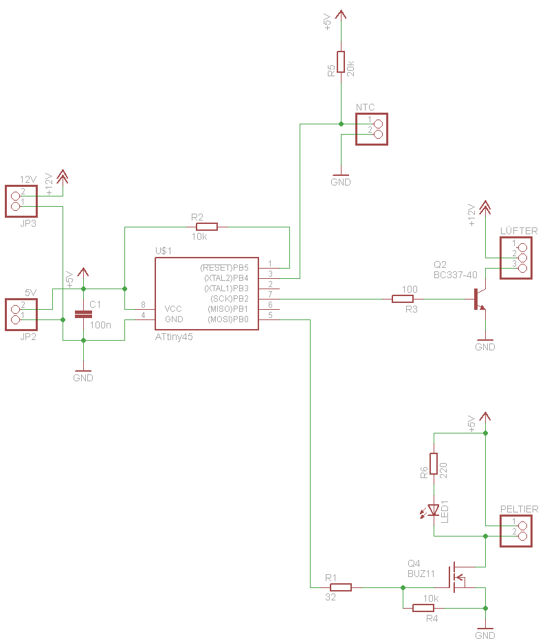

Ich war heute in den lokalen Elektronikmärkten, die natürlich nicht
annähernd das hatten, was ich brauchte. Daher habe ich jetzt einen BUZ11
erstanden, auch wenn das Teil schon etwas ältere Technik ist.
Der Schaltplan ist im Anhang. Wäre der So okay?
Es funktioniert jedenfalls immernoch nicht. Jetzt tut der Controller
garnichts mehr. Die Hand-und-Kabel-Test-Methode funktioniert allerdings
wiedermal wunderbar.
Hat da noch jemand einen Vorschlag parat?

Wahrscheinlich geht der BUZ11 bei 5 Volt Ugs nicht "weit genug auf",
d.h. diese Spannung zwischen Gate und Source reicht nicht aus, um den
Bahnwiderstand zwischen Source und Drain klein genug zu bekommen und
das Peltier-Element richtig anzusteuern.
MfG Paul

Christoph Brennig schrieb im Beitrag #2218909:
Mach eine 1N4148 (oder andere Diode, Shottky, egal, was halt rumfliegt)
in die Leitung Vcc->Attiny. Und dem dafür parallel zum
Abblock-Kondensator noch nen kleinen Elko spendieren. (Wert auch
ziemlich egal, Wühlkiste).
Du verlierst zwar wertvolle Gate-Spannung dadurch, aber beim Einschalten
kann dein Pelztier dem Tiny nichtmehr den Saft wegsaugen.
Notfalls: Pegelwandler, Mosfet-Gate mit den eh vorhandenen 12V steuern.
von Uwe (Gast)
Naja im Datenblatt steht bei Vgs=4,5V Id=5A bei mehr als 0,5V Vds.
Sollte also reichen. Was passiert wenn nur die LED dran ist und kein
Pelztier.
Ja, der BUZ11 zeigt in den Output Charakteristics auch gerade mal
gerenzwertig ein paar Ampere bei UGS 5V. Das sind typische Eigenschaften
im Datenblatt, und lange nicht garantiert.
Die Gate-Threshold-Voltage unter der Bedingung UDS=UGS ist bei 1mA Strom
schon bei maximal 4V angegeben. Es könnte damit nicht funktionieren.
Was man aber jetzt machen könnte: Und zwar, das Gate über einen
Pullup-Widerstand an die 12V legen, und einen BC337 an den µC, der die
Gatespannung mit dem Pullup-Widerstand in der Kollektorleitung
abschaltet, quasi kurz schließt.

Zurück zum Peltier:
Die 15W die das Ding hat, sind sinnlos. Du wirst enttäuscht sein!
Probier das doch einfach mal aus! Also ohne Klimbim.
Ein 15W Heizer könnte ein 54L Aquarium nicht mehr als 10 bis 15°C über
Umgebungstemperatur bringen.
