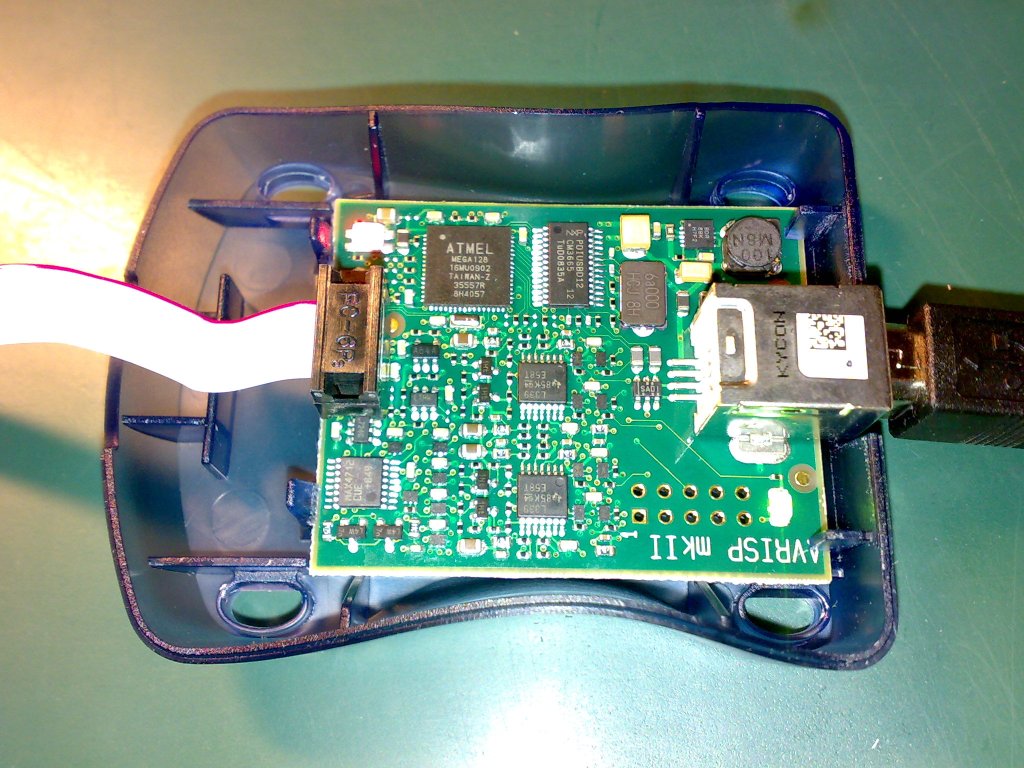

Hi Alle, hab grad mein AVR ISP MKII bekommen beim Reinschauen is mir aufgefallen das dort noch ein Unbestückter 10 Pol Steckeranschluss is das nen Anschluss für nen 10Pol ISP Kabel?

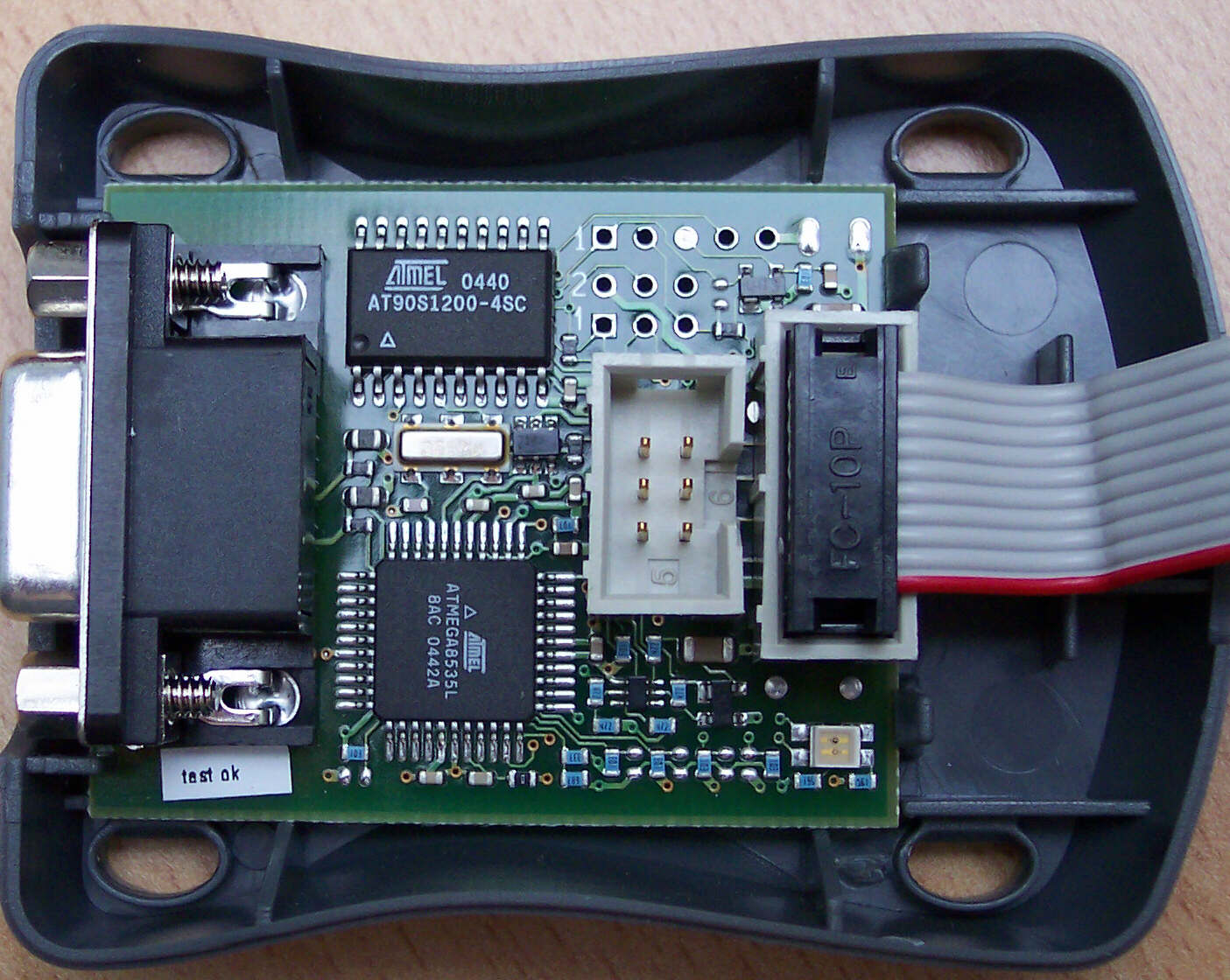

Möglich wäre es, zumindest gab es früher auch eine 10-polige Variante vom ISP-Anschluss. Mein AVRISP MKI hatte auch noch ein solches Kabel dabei. Wie das Ding genau beschaltet ist, kann ich nicht sagen, aber über den Port lässt sich z. B. ein manuelles Firmware Upgrade 'erzwingen'. Dazu muss man irgendwelche Pins kurzschliessen - steht irgendwo in der Anleitung. Carsten

Die Lötpunkte hatte ich aus Neugierde mal durchgepiepst. Die sind komplett eigenständig, mit dem Ausgang war nicht ein einziger Pin verbunden. GND lag auch nicht dort, wo es für ISP 10-Pin sein müsste.

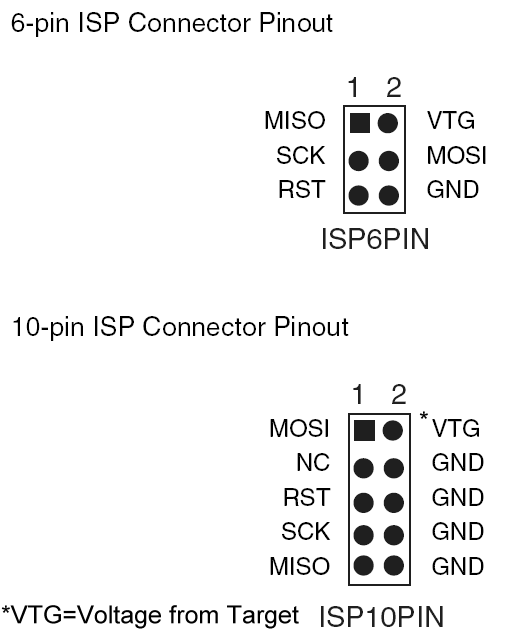

gute frage.. da ist tatsächlich ein unbelegter steckplatz drinnen. hier: http://www.atmel.com/dyn/resources/prod_documents/AVRISPmkII_UG.pdf seite 28 wird das verwendet um nach nem kaputten upgrade auf manuelles upgrade umzujumpern. man braucht nur ne büroklammer... ist das irgendwas jtag ähnliches? keine ahnung.. Hi! Das ist ein JTAGICE Stecker. Hatte mal das Problem, dass ich mir einen AVRISP MK-II zerschossen hatte. Leider hat dieser Zugang nicht viel genützt, denn die Images liegen im Stdio nur verschlüsselt vor und ATMEL das unverschlüsselte Image nicht heraus gibt. Da war also nix zu machen. Irgendwie war der AVRISP aber dann mit einer alten AVRStudio Version noch einmal bereit ein Update zu akzeptieren. Danach konnte ich dann das Update auf die aktuelle Version aus dem aktuellen Studio durchführen. Gruß, Ulrich Hier mal die Anschlussbelegung aus der AVR-Studio Hilfe. Mein MkII hat nur den 6 polige Anschluss, vielleicht hat sich hier etwas geändert, kann das jemand bestätigen? Mein MkI hingegen hat noch beides und da waren dann auch beide Kabel dabei. Thomas O. schrieb: > Mein MkII hat > nur den 6 polige Anschluss, vielleicht hat sich hier etwas geändert, > kann das jemand bestätigen? Mein MkI hingegen hat noch beides und da > waren dann auch beide Kabel dabei. Hat nichts miteinander zu tun. Auch nicht mit der Frage des OP. Die 10 pins im MKII dienem dem Programmieren und dem Debugging während der Produktion. Antwort schreiben |
