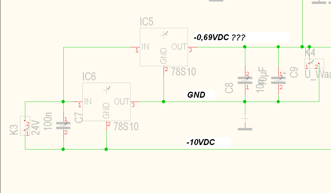

Hallo Community.
Ich habe ein Problem mit einer Schaltung.
Eigentlich ist ganz simpel:
Ich möchte mit Hilfe von 2 7410ern zwei Spannungen erstellen:
Einmal +10VDC und einmal -10VDC.
Diese Spannungen sollen nachher als Betriebsspannungen von div. OPVs
verwendet werden.
Der Teil der Schaltung liegt im Anhang.
In der Praxis sieht es so aus:
Meine -10V hab ich. Doch anstelle von +10V messe ich ca. 0,7V.
Nun meine Frage:
Hab ich einfach die 7810er überschätzt, weil die das überhaupt nicht
könnnen?
Oder sollte das eigentlich funktionieren und ich muss im weiteren
Verlauf der Schaltung oder auf der Platine nach dem Fehler suchen?!
Gruß,
Manu.
Gast #2219115
Nee, nicht versatnden.
Mich wundern die Messergebnisse auch,
eigentlich sollte an der oberen 10V messbar sein,
und an der unteren -12V, denk ich mir.
Denn ein Spannungsregler wie der 7810 kann nur Strom
liefern, aber keinen aufnehmen.
Der Strom, der durch den oberen 7810 in dessen Massenaschluss fliesst,
fliesst in den Ausgang des unteren Reglers und hebt dessen
Ausgangsspannung über 10V an. So sollte es sein. Dann sind da noch 24V
maximal mit ca. 2V drop, eher weniger so lange noch kein Strom entnommen
wird. Daher komme ich auf ca. -12V.
Richtig braucht man 2 getrennte Trafowicklungen (bzw. in deinem Fall
Gleichstromquellen)
 o--|7810|-- +10V
13V +----+
 o    |
            +-- GND
 o--|7810|--+
13V +----+
 o    |
 +----+----- -10V
Die beiden 13V sind galvanisch getrennte Spannungsquellen,
z.B. aus einem 12V~ Trafo mit 2 12V Wicklungen und je einem
Brückengleichrichter und Siebelko.

Moderator (Firma: Titel) Persönliche Seite #2219233
NopNop schrieb:
> Man hat mit dem ganzen Konstukt natürlich keine echten +-10V, da die
> echten +10V als virtuelle Masse genommen werden.
Mal davon abgesehen, dass diese Schaltung allmonatlich hier auftaucht,
und durch vielmalige Wiederholung NICHT BESSER wird, funktioniert diese
Murks-Schaltung nur, wenn die "negative" Seite deutlich MEHR Strom
braucht als die "positive". Denn wie gesagt: ein 7810 kann keinen Strom
aufnehmen. Und wenn dann mal von +20V nach +10V ein Strom von 1A
fliessen soll, und von +10V nach 0V nur 100mA, dann werden die +10V
beliebig weit ansteigen, oder die Regelung des oberen 7810 einfach
aussteigen...

Gast #2219238
Das funktioniert nur, wenn der Strom im negativen Kreis höher ist als im
positiven. In dem Fall liefern beide Regler positive Ströme, also aus
den Reglern hinaus.

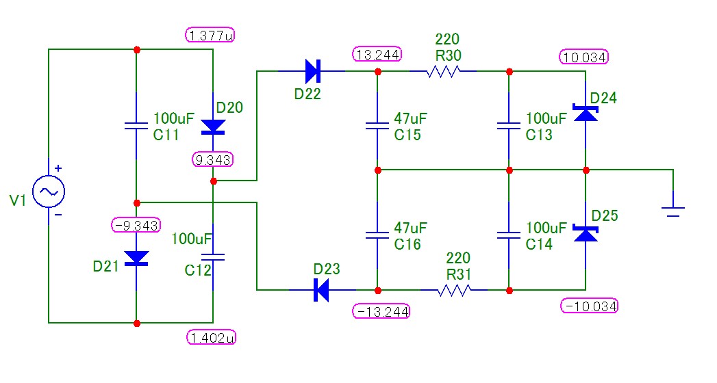

Für solche Standard-Anwendungen gibt es Standard-Lösung. Alleine die
Google Suche nach "Virtual Ground Driver" liefert eine brauchbare Seite
im ersten Hit.
Man sieht es leider viel zu oft, dass Schaltungen sich schnell
verbreiten. Und manchmal falsche Schaltungen schneller als Andere.
Vermutlich werden diese über die Google Bildersuche gefunden und ohne
den Kontext ("Diese Schaltung nicht nachbauen, sie funktioniert nicht")
übernommen.
