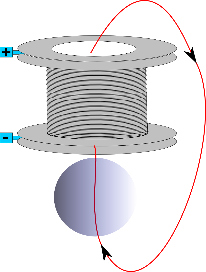

habe im Anhang ein Bild mit einer Spule, die einen Eisenkern hat.
Aufgrund des Elektromagnetisumus baut die Spule ein magnetfeld auf.
Die schwebende Kugel ist im Gleichgewicht, wenn die Magnetkraft die
Gewichtskraft genau kompensiert.
Soweit so gut, aber wie sehen denn näherungsweise die Feldlinien aus?
Gehen diese irgendwie an der Kugel vorbei oder durch die Kugel durch??
(wie meine rote Feldlinie)
Wie sähe dazu der Magnetische Kreis aus?
Der Eisenkern ist ein Widerstand, die Kugel ist ein Eisenwiderstand, und
der Luftspalt auch?

#2219375
@  kibl (Gast)
Kaum.
Ja. So im Groben.
>der Luftspalt auch?
Sicher.
MfG
Falk
Moderator (Firma: Titel) Persönliche Seite #2219489
kibl schrieb:
> die Kugel ist ein Eisenwiderstand, und der Luftspalt auch?
Der Luftspalt ist ein Eisenwiderstand?
Das ist eine Eisenkugel? Oder wenigstens ein ferromagnetisches Material?
Dann gehen die Feldlinien nicht nur durch, sondern sie werden sogar zur
Kugel hin abgelenkt und gehen dort verstärkt durch.
Gast #2219630
Bin mir nicht sicher ob du da ein magnetisches Ersatzschaltbild anwenden
kannst. Du wirst nämlich ein ziemlich starkes Streufeld haben und keine
homogene Feldlinien.
Ersatschaltungen funktionieren mit geringem Fehler eher nur bei
Eisenkreisen ohne Luftspalt oder mit sehr kleinem im Vergleich zur
mittleren Eisenlänge.

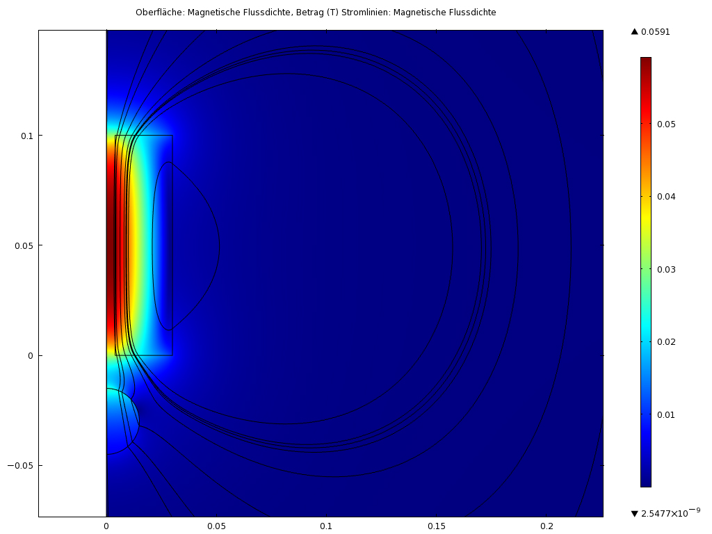

Gast #2219846
Die Feldlinien werden in die Kugel hineingedrängt.
µ_r der Kugel beträgt in der Simulation 1000.
Die Spule hat 1000 Windungen. Der Strom beträgt 5A. Das ganze muss an
der y-Achse gespiegelt werden...sollte klar sein.

Gast #3661049
es wäre toll wenn jemand das Comsol Projekt kurz erläutern (mit einem
roten Faden) könnte. Da ich gerade einen ähnlichen Aufbau mit Comsol
Simulieren möchte und noch nicht wirklich mit Comsol gearbeitet haben,
thx and cya Thommy
Gast #3661104
ETH Zürcher schrieb:
>>@ETH Züricher
>>kannst du das COMSOL-File bitte anhängen? würde mich interessieren!
> Bin die nächste Zeit nicht mehr an dem Rechner, an dem ich Zugriff auf
> Comsol habe.
> Bastel es doch schnell selbst. In 5 Minuten sollte das getan sein.
Züricher mit welcher Software hast du das simuliert?
Gast #3661714
Hallo Student,
das wurde mit COMSOL Multiphysics erstellt, ich hab mir auch das Projekt
soweit selber gebastelt aber leider bekomme ich die Feldlinien (ich
lasse mir die Magnetische Flussdichte als Stromlinien darstellen) nicht
korrekt angezeigt. Es wäre nett wenn hier jemand eine kurz Beschreibung
bzw. den roten Faden erläutern könnte.
Thx and cya Thommy
