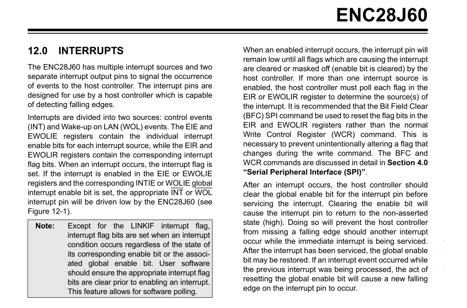

Hallöle.
Ich habe das Problem, das mein ENC28J60 im zusammenspiel mit einem
ATMEGA32 scheinbar nur 1x einen Interrupt feuert, und dann ruhe gibt.
Die Schaltung ist absolut simpel. Nur das nötigste ist drauf.
Kann den ENC Inizialisieren, daten endlos versenden, usw.
Auch Empfangen kann ich laut LED's daten. Auch empfängt der ENC offenbar
Packete. Allerdings bekomme ich nur einen einzigsten Interrupt gefeuert,
beim ersten Packet. Alle weiteren Packete werden nicht mehr mit einem
Interrupt signalisiert. Auch ein Pooling zeigt, das er offenbar nur ein
einzigstes Packet empfangen hat, obwohl regelmässig Packete zum ENC
laufen.
Die LED's zeigen ebenfalls Kommunikation an.
Muss man den Interrupt neu setzen, oder irgend etwas anderes
"zurücksetzen", nach dem Empfang eines Packetes, oder dem Auslesen
dieses Packetes aus dem Puffer des ENC's ?

Ist zwar lange her, dass ich was mit dem ENC28J60 gemacht habe, aber
wenn ich mich recht erinnere musst du den Interrupt bestätigen und das
Interrupt Flag im ENC28J60 zurücksetzen, wenn du alle Daten abgearbeitet
hast.
von Peter D. (peda)
Du darfst nicht den Flankeninterrupt verwenden, sondern den
Pegelinterrupt.
Peter

Wie meinst du das mit "Bestätigen" ?
@Peter
Was genau meinst du mit Flankeninterrupt bzw. Pegelinterrupt?
Ich Detektiere die Interrupts mit Fallenden Flanken, Falls du das
meinst.

Martin W. schrieb:
>> hast.
Hab ich doch geschrieben?! Das Flag zurücksetzen.

von Peter D. (peda)
Martin W. schrieb:
> @Peter
Der Interruptpin ist ja die ODER-Verknüpfung mehrere Quellen.
Nun kann es passieren, daß wärend der Abarbeitung eines Ereignisses ein
weiteres auftritt. Dann bleibt der Pin low und Du kriegst keine neue
Flanke.
Flankeninterrupt ist also falsch.
Wenn aus irgendeinem Grund kein Pegelinterrupt mehr verfügbar ist, dann
kann man sich dadurch behelfen, daß im Interrupthandler der Pin händisch
geprüft wird, ob er immer noch low ist.
while( PIN == low ){
  // handler
Also Pegelinterrupt in Software nachbilden.
Peter
@Peter: Nein, das sollte hier nicht der Fall sein. Man muss nach dem
Interrupt den Chip ansprechen und schauen welcher Interrupt aufgetreten
ist. Dann die Flags zurücksetzen (mit einem atomaren SPI Befehl) und
dann alle Daten verarbeiten bis nichts mehr da ist.
So oder so ähnlich sollte das funktionieren. Das steht auch in dem Bild
das ich hochgeladen habe.
