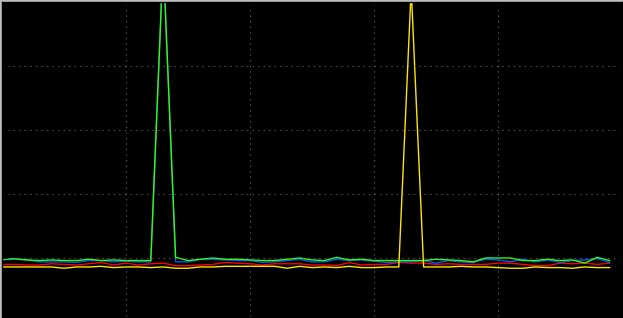

Komischerweise tritt es nur bei gewissen Drehzahlen auf. Ich habe mir
auch schon überlegt, ob das evtl. irgendwelche Resonanzfrequenzen sind
und daher die Sensoren Quatsch machen. Werde gleich mal das Oszilloskop
bemühen...

Also ich habe jetzt noch mal die Steuerleitungen zu den Interrupts
vertauscht.
Das Ganze tritt nur bei den PCINTs auf der INT1 des ersten Zylinders
funktionert tadellos.
Mit dem Oszilloskop kann ich bis jetzt auch nichts gravierendes
erkennen.
