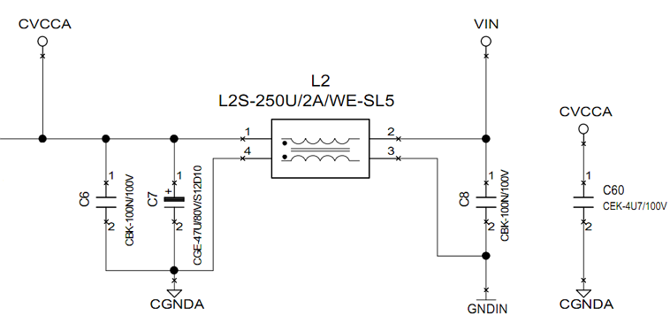

Guten Morgen,
folgende Frage bzw. zur Ausgangsituation:
Dieses Filter sitzt im Spannungsversorgungszweig einer Schaltung, die
einen Treiber für high-Power LEDs enhält. (falls wieder Fragen kommen:
LM3409HV; hat aber eigentlich mit der Frage nix zu tun)
Ich selbst habe die Schaltung nicht entwickelt, möchte aber diesen Teil
jetzt hier verstehen. (...der Entwickler ist nicht mehr greifbar...)
Falls die Werte im Bild schlecht zu lesen sind:
Vin ist ca. 55V
Kondensator Eingansseite: 100nF
Kondensatoren Ausgangsseite: 100nF, 4.7µF, 47µF
stromkompensierte Drossel: WE-SL5 250µH
Es handelt sich ja hier nicht um ein reines pi-Glied (wäre dann ein
Tiefpass??), da in der Rückführung des 4-Pols auch eine Spule enthalten
ist, richtig?
Wozu wird die stromkompensierte Drossel verwendt? Wird dieser Aufbau
verwendet, um den HF-Rückfluss ins Stromnetz zu verringern? Das ist
meine Vermutung...
Wie kann ich den Frequenzberecih berechnen in dem die Schaltung wirkt?
Ich möchte (erstmal) keine fertige Lösung geliefert bekommen, sondern
nur Hinweise, wie ich zu dieser Lösung kommen kann. "Verstehen" möchte
ich es, nicht einfach nur berechnen!
Wäre super, wenn mir jemand helfen könnte...
Vielen Dank
EMV Schutzmaßnahme, wie Du schon richtig vermutest.
> CGNDA und GNDIN sind auf der Platine über 0Ohm verbunden
Dann ist die Schaltung eh Pfusch. Die Drossel kann dann gar nicht so
funktionieren wie gedacht und geht in die Sättigung. Aber wenn die
komplette Schaltung wenig genug HF abstrahlt, ist ja trotzdem alles gut.

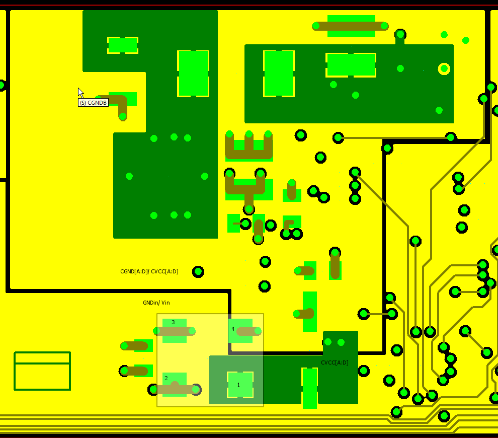

Warum kann die Drossel nicht funktionieren, wenn ich eine explizite
Verbindung von Pin 3 und Pin4 der Drossel habe. Ich habe mich geirrt,
die Verbindung ist in den Innenlagen über einen schmalen Steg
realisiert.
Durch die Wicklung sind doch Pin3 und Pin4 eh miteinander verbunden...
> explizite Verbindung von Pin 3 und Pin4 der Drossel habe.
Das Funktionsprinzip der stromkompensierten Drossel ist ja, dass der
(große) Nutzstrom durch beide Wicklungen fließt, und die so erzeugten
Felder sich gegenseitig auslöschen. Für Gleichtaktstörungen stellt die
Drossel somit trotz den hohen Strömen eine verhältnismäßig hohe
Induktivität dar. Verbindet man Pin 3 und 4 zusätzlich über eine
Leiterbahn, teilt sich der Strom auf, die Felder können sich nicht mehr
aufheben, der Kern geht in Sättigung, und die wirksame Induktivität ist
viel geringer.
Eine Wirkung hat die Drossel zwar trotzdem, aber ggf. nicht die, die man
eigentlich haben wollte.

Die Gleichtaktdrossel kann man sich in erster Näherung als idealen
Transformator vorstellen. Wenn die Sekundärseite (also untere Wicklung)
kurzgeschlossen wird erscheint der Kurzschluss auch auf der Primärseite
(oben). Beide Wicklungen verhalten sich nur noch wie zwei Drahtstücke.
Lediglich die Streuinduktivitäten haben noch einen kleinen Einfluss.
Die Kondensatoren haben im Zusammenhang mit der Drossel auch keine
definierte Wirkung, nur mit den Streuinduktivitäten.

Hallo, die Antworten waren schonmal gut.
Ich habe natürlich wieder mal selbst einen Fehler gemacht! Die beiden
Massen sind doch nicht zusammengeführt! Da hat irgenwdwer im
Layoutprogramm die Farben so blöd eingestellt, dass ich das übersehen
habe (gleiche farben für übereinanderliegende Layer...). Die Funktion
der skD sollte also gegeben sein.

Die Kondensatoren der Schaltung verringern Gegentaktstörungen und sind
für Gleichtaktstörungen praktisch unsichtbar. Die Wirkungen hängen nur
ab von den Gegentaktimpedanzen der Ein/Ausgangsschaltung. Die Drossel
dagegen verringert vor allem Gleichtaktstörungen, wobei die Wirkung nur
von den Gleichtaktimpedanzen der Ein/Ausgangsschaltung abhängt. Sie ist
für Gegentaktstörungen nahezu unsichtbar.

es wurden leitungsgebundene Störungen gemessen.
Die Masseflächen sind wirklich als Fläche ausgebildet und durchgehend.
Der Lagenaufbau:
Top
GND (über 0Ohm mit CGND[A:D] verbunden)
GNDin und darin die Flächen für CGND[A:D]
+5V
Vin und darin die Flächen für CVCC[A:D]; die Flächen sind identisch
aufgebaut, wie Layer3!
Bottom

Die Masseflächen bilden also miteinander eine große Kapazität. Damit
hast Du eine ähnliche Wirkung wie mit einem echten Kurzschluss, die
Drossel wird überbrückt und wirkungslos. Mal angenommen, die Kapazität
sei 1nF, dann ist die Impedanz bei 1MHz ungefähr 160 Ohm. Die Drossel
sollte aber bei 1MHz eine Impedanz von ca. 1,6 kOhm haben. Falls Deine
Probleme durch Gleichtaktstörungen verursacht werden, kannst Du mit
diesem Filter nichts mehr richten.
Befindet sich auf der rechten Seite eine Spannungsversorgung mit
Netzkabel, und wurden die leitungsgebundenen Störungen am Netzkabel
gemessen? Wie stark müssen die Störungen reduziert werden? Netzfilter
vorhanden? Wie ist der allgemeine Aufbau, haben die Geräte metallische
Gehäuse? Welche Messmittel stehen zur Verfügung (Messempfänger,
Netznachbildung, HF-Stromzange)?
Werte berechnen: Schwierig, Du müsstest dazu erstmal wissen, ob es sich
um Gegentakt- oder Gleichtaktstörungen handelt. Wenn es reine
Gegentaktstörungen sind, und Du um 20dB verringern must, würde es
theoretisch ausreichen, die Kondensatoren zu verzehnfachen. Es ist aber
sehr unwahrscheinlich, dass es sich nur um Gegentaktstörungen handelt,
und das Ergebnis kannst Du nur durch Messungen bestätigen.
Der Umgang mit den Gleichtaktstörungen ist komplizierter, da die
Gleichtaktimpedanzen der Störsenken meist nicht bekannt sind.
Normalerweise geht man von 150 Ohm aus, allerdings können sie auch
wesentlich höher liegen (~1 kOhm). Um also den Gleichtaktstrom um 20dB
zu verringern muss eine Impedanz von mindestens 1,5 kOhm in Serie zur
Störsenke geschaltet werden. Die 220uH Drossel wäre demnach schon ganz
o.k., wenn da nicht dieser kapazitive Kurzschluss wäre.
Wenn das Gerät mit dem Schaltregler ein Metallgehäuse hat ist es ratsam,
die beiden angehenden Verbindungen mit jeweils einem Kondensator gegen
das Gehäuse zu blocken (kapazitiver Kurzschluss der Störquelle). Die
Impedanzen der Kondensatoren sollten sehr viel kleiner sein als 150 Ohm
(z.B. 100nF ö.ä.). Die Drossel sollte dann außerhalb der
Kurzschlusskreise liegen, also rechts von den Gehäusekondensatoren. Ggf.
kommt man dann sogar ohne Drossel aus. Ansonsten würde ich rechts hinter
der Drossel einen weiteren Kondensator (~ 470nF, je nach Höhe der
Gegentaktstörungen) zwischen die beiden abgehenden Verbindungen legen,
so wie es bei Deinem ursprünglichen Filter auch der Fall war.
Eventell wäre es einfacher, den Netzfilter zu ändern, sofern einer
vorhanden ist.

Ich habe mal ein Bild angehängt. Bottom Layer grün und die Innenlage
gelb mit Flächen für die Massen.
Wie oben schon beschrieben liegen die Flächen für CGND[A:D] und
CVCC[A:D] sowie GNDin und Vin exakt gleich. Die Schaltungsmasse liegt
ganzflächig auf einer anderen Lage, ebenso die +5V.
Schaltungsmasse und die CGND[A:D] sind jeweils mit einem 0Ohm-Widerstand
verbunden
Die Drossel habe ich mal eingekästelt und die Pins markiert.
Habe ich das richtig verstanden, dass jetzt im Moment CGND[A:D] und das
normale GND zusammen einen Plattenkondensator bilden, der die Spule in
ihrer Wirkung beeinträchtigt? Würde es dann theoretisch Sinn machen, die
Fläche für das normale GND an der Stelle auszusparen, wo jetzt CGND[A:D]
liegt? Praktisch wird das schwierig umzusetzen sein, aber mal
theoretisch...

Ich würde den Eingangsbereich um C8 als Leiterbahn verlegen.
Die Leitungen müssen direkt von der Drossel nach C8 und C6 geroutet
werden ohne Umwege über Stichleitungen auf andere Layer.
C6 ist viel zu weit Weg von der Drossel.
Sind es eigentlich Gleichtakt oder Gegentaktstörungen. Bei 650 kHz
dominieren normalerweise die Gegentaktstörungen. Hier würde eine
Optimierung von C6 und C8 auf 650kHz Eigenresonanzfrequenz etwas
bringen. -> C6, C8 auf 2,2uF - 4,7uF erhöhen.

Hat er schon richtig gemacht. Das Gehäuse ist die Masse für alle
Störströme. Deine Schaltungsmasse ist der Rückleiter für alle
Signalströme. Stör- und Signalströme immer schön getrennt halten.
Maximal eine direkte Verbindung im Gesamtsystem. (Ist meist im Netzteil
wg. Berührschutz). Sonst strahlt das Gehäuse und alle angeschlossenen
Schirmleitungen.
