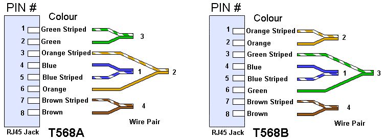

generelle Frage zu Ethernet Steckern. Worin unterscheidet sich dieser
Stecker
http://katalog.we-online.de/kataloge/eisos/media/pdf/74990101210.pdf
funktionell von diesem:
http://www.taimag.com/PDF/RJ/RJLBC-xxxT%20series/RJLBC-060TC1%E5%9E%8B%E9%8C%84%282005.09.08%29.pdf
Ich verwende in meiner Schaltung den Erstgenannten. PoE nutze ich nicht,
d.h. sowohl auf der Kabelseite als auch chipseitig sind nur die 4 Pins
für Tx und Rx angeschlossen. Die restlichen Pins sind floating.
Was mir auch nicht ganz klar ist: warum sind bei den Steckern die
Bezeichnungen der Rx und TX Anschlüsse gegensätzlich? Ich habe das
ignoriert weil es m.E. egal ist aber vielleicht habe ich ja etwas nicht
bedacht.
Wäre nett wenn jemand helfen könnte
Gruß Chris

ich sehe da nirgends Stecker, nur Buchsen mit eingebautem Übertrager...
Die Anschlußbelegung zum Chip steht doch jeweils dran, wo ist da die
Frage?
Wie der Hersteller die auf die lötanschlüsse legt, ist doch seine
Entscheidung, dazu gibt es ja das Datenblatt dazu.
Wenn Du da was vertauschst, wird des eben nicht spielen, schließlich
sind bei der Buchse, dem Kabel und damit der Gegenstelle ja die
Zuordnungen genormt...
Gruß aus Berlin
Michael

Michael U. schrieb:
> Hallo,
Ich meinte natürlich Buchsen. Man möge mir verzeihen...
>Frage?
Die Fragen sind die mit den Fragezeichen am Ende ;)
Das ist korrekt, aber auf der Ausgangsseite sollte man sich an den
Standard halten, und der besagt (zumindest soweit ich das verstehe) Pin
1 und 2 sind Tx, 3 und 6 Rx. Bei der Buchse im ersten Datenblatt ist es
anderes herum. Deswegen meine Frage.
Genau. Und darum verstehe ich die Pinbezeichnung im ersten Datenblatt
nicht.
