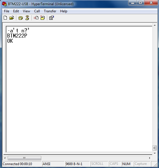

ich hab ein Problem mit meinem BTM-222. Ich hab das Ding auf eine
Platine gelötet, über USB an den PC angeschlossen und nun sendet er
seltsame Zeichen. Soviel ich weiß sendet der BTM die Zeichen die er
empfängt 1 zu 1 zurück ggf. gefolgt von der Antwort. Also d.h. wenn ich
"atn?" senden, müsste der BTM so antworten:
atn?
BTM222
OK
Ich bekomme aber als Antwort:
Ãaüt nþ?ü
BTM222
OK
Wieso sendet er mir die empfangenden Zeichen als Hyroglyphen ?

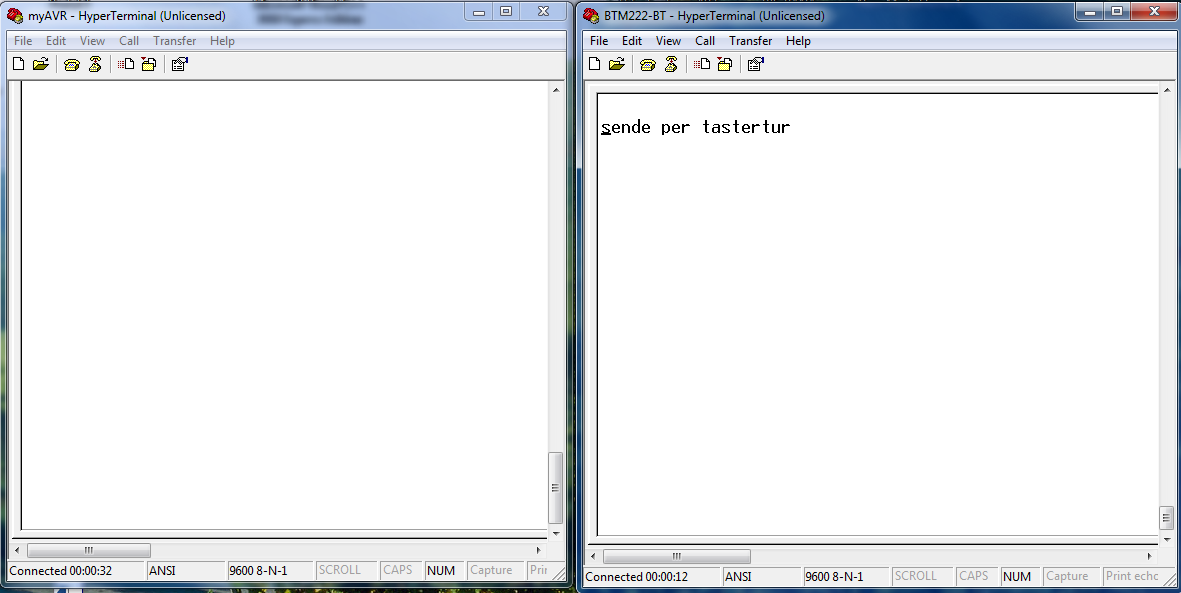

Hintergrund ist der. Ich hab die Schaltung aufgebaut:
PC -- USB-Konverter -- µC -- BTM -- "Bluetooth" -- PC
Ich hab ein Testprogramm zur Kontrolle geschrieben. Der µC sendet die
empfangenden kleinen Zeichen als große wieder zurück (toupper). Wenn ich
das ganze über die PC-Tastertur anspreche, passiert auch das was

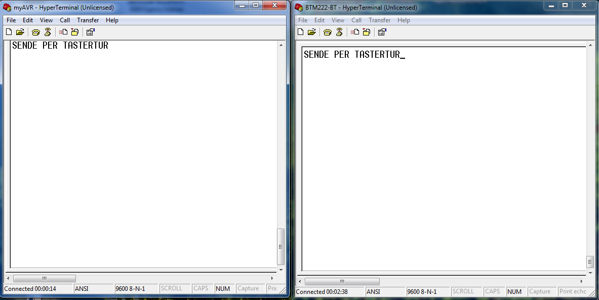

passieren soll(Bild 1 links). Zur Kontrolle beobache ich über Bluetooth
was der BTM bekommt und das ist die selbe Antwort (durchreiche) (Bild 1
rechts). Sobald ich die Zeichen aber über Bluetooth senden möchte,
passiert rein gar nichts (Bild 2). Jetzt habe ich den BTM direkt über
den USB-Konverter angeschlossen. Da ist mir die oben beschriebene Echo
aufgefallen und ich vermute, dass das damit zusammen hängt (Bild 3).
OP #2221393
Also ich komme der Sache schon näher. Das Problem ist der USB-Konvertver
und der µC, ich benutze den mySmartUSB mit den myVAR MK2. Wenn ich den
BTM mit den mySmartUSb benutze kommt murcks raus über ein MAX3232
verschaltet, funktionrt das Echo tadellos. Gut, das ist der eine Punkt.
