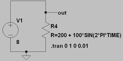

ich wollte gerade eine Konstantspannungsquelle mit LTSpice simulieren.
Dazu habe ich den Lastwiderstand R variert. Eigentlich hatte ich bei
konstanter Spannung am Widerstand und sinusförmiger Variation von R auch
einen sinusförmigen Strom erwartet. Den bekomme ich aber nur bei
entsprechend hohen Offset-Werten (k-Ohm). Ich habe daraufhin die
Schaltung reduziert. Es gibt jetzt nur noch eine Spannungsquelle und den
Widerstand (R=200+100*SIN(2*PI*TIME). Damit lässt sich aber noch immer
kein Sinus erzeugen.
Das seltsame ist - wie gesagt die Spannung ist konstant!
warum ist das seltsam? An der Spannung steht doch fest 8 drauf :)
der Strom ist auch nicht sinusförmig ...
i = 8/(200+100*sin(2*pi*f*time))
think mal drüber nach
Gruß, Daniel (another one)

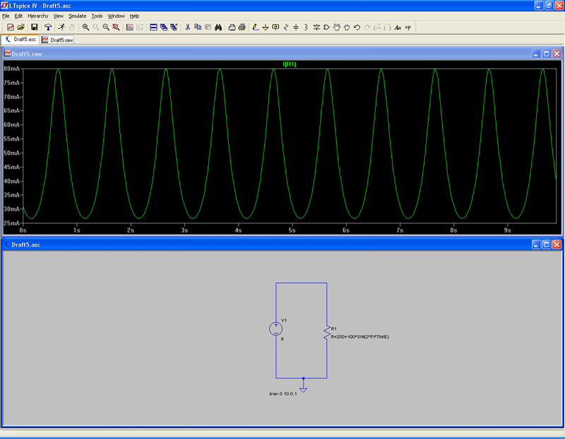

@Daniel und Helmut S:
Danke für den Tip - da habe ich gar nicht dran gedacht. Komisch nur,
dass es bei Andreas trotzdem geklappt hat ;)
PS: Ohne die Erkenntnis, dass es ja der Kehrwert des Widerstands ist,
hätte ich mir den Verlauf mit einer nichtidealen Quelle erklärt. Deshalb
habe ich nochmal extra erwähnt, dass die Spannung wirklich konstant ist.
