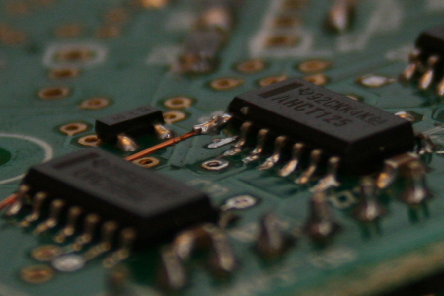

Ich habe leider einen Bug in meiner Schaltung gefunden, den ich mit
Kupferlackdraht behoben habe. Nun überlege ich, wie ich das Beinchen am
besten dauerhaft von seinem Pad isoliere... Tesafilm? Nagellack?
Jemand ne Empfehlung?
Von Kaptonband so einen 2mm x 5mm Streifen abschneiden, zwischen das
Bein und das Pad schieben und an der Platine/dem Pad festdrücken. Oder
ein Streifen Isolierband nehmen.
mfg mf
PS: Über die Lötstelle Bein-zu-CuLackdraht hättest du auch ein Stück
Isolierung von z.B. einer 1,5qmm Litze schieben können. Oder du hast ein
Stückchen Schlumpfschrauch entsprechender Größe.
Ich würde ebenfalls einen Tropfen Kleber, anstatt dem Klebeband,
empfehlen. Damit ist der Pin vom Pad nicht nur sicher isoliert, sondern
Pin und Draht sind auch gleich mechanisch fixiert.
Hauptsache der Kleber leitet nicht - und das trifft auf so ziemlich alle
zu, vom einfachsten Uhu und Patex über Epoxidharze und Acrylate bis hin
zu den technischen Klebstoffen von z.B. Loctite.
Heißkleber käme auch gut und ließe sich bei Bedarf auch einfach wieder
entfernen!
