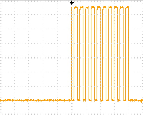

Gestern Nacht kamen noch schöne, saubere Rechteckimpulse raus, heute
sieht es wie im Anhang aus.
Sind das Störungungen auf dem Funksignal, oder habe ich es mit dem Modul
nicht gut gemeint?

Sieht aus wie schöne, saubere Rechteckimpulse.
Gibt es eine Zeitskale dazu?

von Uhu U. (uhu)
Es war ein 1-Bit - der Burst 200 ms lang und ein Impuls nicht 10,
sondern 20 ms.

von Uhu U. (uhu)
Noch lästiger, als die komischen Impulse, finde ich, daß kein Signal
mehr aus dem Modul kommt, wenn ich ihn an meinen Eigenbau anschließe.
Der Data-Ausgang des Moduls geht direkt auf einen Mega88-Port.
Wie robust sind denn die Pollin-Module?
von Schaltungswächter (Gast)
Schrott also. Spannung? Strom?
von Marek N. (Gast)
Oh, ich kenn aber genügend Bahnhofsuhren, an denen ist ein kleiner
Kasten mit Ferritantenne und im Sekundentakt blinkender LED dran. Will
man die nun alle abwürgen?
Beste Grüße, Marek
von Uhu U. (uhu)
> Spannung? Strom?
3,3 V und 70 µA - sieht ziemlich normal aus.
Dafür spuckt er jetzt ohne Anschluß an den Mega88 wieder saubere
Rechteckimpulse aus. Diese Schwinger waren wohl doch nur Störungen.
Uhu schrieb:
> 3,3 V und 70 µA
Pull up oder down I.O.?
Der Ausgang liefert >5µ sagt das Datenblatt.
Wenn die internen AVR Pullups geschalten sind kann das zuviel sein.

von Uhu U. (uhu)
Ja sowas. Plötzlich gehts. Ich hab zwischenzeitlich mal den PON auf 1
und dann wieder auf 0 gesetzt und plötzlich fing Data an zu zappeln,
während der Avrdude noch auf dem Controller rumgewerkelt hat. Danach
gings wieder aus und nachdem PON wieder auf 0 zurückprogrammiert war,
tats plötzlich immer.
Sind diese Dinger immer so launisch?
Pullups sind alle aus.
von Johannes O. (jojo_2)
Ja die sind manchmal echt etwas ekelig....
Was sie gar nicht mögen sind Schaltnetzteile. Ebensowenig alte
Röhrenfernseher (selbst schon miterlebt, dass man mit angeschaltetem
Fernseher keine Daten mehr reinbekommen hat!).
Auch die Ausrichtung sollte passen.
Ebenso solltest du nicht im BastelKELLER sein beim testen ;-)

von John (Gast)
Schau mal hier:
Beitrag "Re: DCF77-Modul von Pollin"
> Der PON-Pin hat bei diesem Modul tatsächlich eine Bedeutung:
> liegt er auf Vcc, ist das Empfangsmodul abgeschaltet. Liegt
> er auf Masse, ist das Empfangsmodul eingeschaltet. Das Modul
> muß nach dem Einschalten der Betriebsspannung mindestens eine
> High-Low-Flanke an diesem Pin sehen, um aktiviert zu werden.
John

von Uhu U. (uhu)
John schrieb:
> Schau mal hier:
Danke für den Hinweis. Das könnte das komische Verhalten bei der ersten
Inbetriebnahme erklären.
Seltsam ist allerdings, daß der Modul bei offenem PON-Pin immer willig
losgelaufen ist. Womöglich hat er sich irgendwas eingefangen, was die
H-L-Flanke vorgespiegelt hat.
Im Moment sieht das Signal prima aus. Ich kann es aber sehr zuverlässig
zum Ausrasten bringen, wenn ich meine uralte optische Maus näher als 10
cm an die Ferritantenne bringe.
Meine Controllerplatine schafft das auch - ich werde da wohl ein wenig
Abschirmung vorsehen müssen.

0. Könnte auch Latch-up sein. Nehmen wir an, der Controller bekommt beim
Einschalten eher Saft als die DCF77 Schaltung, weil diese noch einen
Spannungsuntersetzer hat und dieser einen zu dicken Kondi. Dann wird
beim Einschalten der schwächliche Ausgangspin des DCF77 durch den
Pull-Up an deinem Controller nach oben gerissen. Der Ausgang bekommt
Reverse-Strom und leitet den auf seine Versorgungsspannung über den
parasitären Thyristor. Auf der Versorgungspannung wirkt der dicke Kondi
dann erstmal als Kurzschluß. Der Strom steigt kurzzeitig an, der Thyri
zündet. Da der Ausgang extem mickrig ist, werden einige 100µA oder so
völlig reichen. Der Ausgang bleibt auf HIGH festgenagelt. Fällt der
Strom unter den Haltestrom des Thyri, kann das Modul auch wieder frei
werden.
Selbst wenn du keinen Pull-Up R auf Controllerseite hast, gibt es zwei
weitere Möglichkeiten:
1. kapazitive Kopplung, die kurzzeitig über den Strom obigen Effekt
auslöst.
2. Software-Fehler, der Controller schaltet kurz den Eingangspin auf
Ausgang HIGH. Spannung eventuell höher? Dann gilt wieder Punkt 0.
Nur so als Idee.
Schalte einen FET als Buffer dazwischen. feertisch.
Es genügt, bei diesen Frequenzen, sicher ein 2,2k Widerstand
für nix "Latch Up".
Eh, zwischen Ausgang DCF77 und AVR.
Der Ausgang ist bekannt für seine viel zu schwache Auslegung. Man kann
nur wenige µA entnehmen. Frag mich nicht, was der IC-Entwickler sich
dabei dachte.
Das hat nix mit der Grenzfrequenz zu tun!
von Uhu U. (uhu)
Ich habe den VDD des Moduls mit meiner
Controllerboard-Versorgungsspannung verunden. PON liegt an einem
Port-Pin und ich werde da eben etwas Frühgymnastik direkt nach dem Boot
machen...

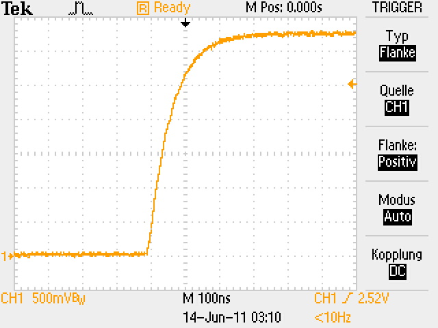

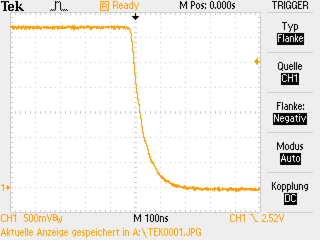

Nachdem ich den Modul jetzt längere Zeit beobachtet habe, komme ich
folgendem Zwischenergebnis:
1. Der Pollin-Modul ist nicht mehr mit dem identisch, was man früher
   dort bekam. Die aktuelle Version bringt sehr saubere Rechteckimpulse
   mit einer Anstiegszeit von 200-250 ns und einer Abfallzeit von 200 ns
2. Es scheint zwei verschiedene Fehlerzustände bei gestörtem Emfpang zu
   geben:
   - bei mäßigen Störungen gibt er statt Sekundenpulsen Bursts von
     Rechteckimpulsen aus, deren Hüllkurve noch ein brauchbares Bit
     zu sein scheint. (Siehe Oszillogramm im Eingangsposting.)
   - bei starken Störungen kommen auch in den Bereichen, die eigentlich
     Null sein sollten, scharfe Rechteckimpulse. Damit ist dann wohl
     nicht mehr viel anzufangen.
3. Von überlagerten Sägezähnen und Prellern ist nichts mehr zu sehen.
Das Teil sieht gut aus.
Ich habe das gerade mal mit drei Pollin-Modulen (Typ neu) und einem
Conrad-Modul ausprobiert (parallel an einem ATmega328P betrieben) und
kann bei allen Pollin-Modulen beide Arten von Störung bestätigen --- bis

Ich glaube, ich kann bei angestecktem AVRISPmk2 - also dann, wenn die
Störungen da sind - eine kleine 50-Hz-Zackenkrone auf der
Versorgungsspannung sehen.
Ah - ja: Die Bursts im Bild ganz oben passen perfekt zu einem
50-Hz-Brumm.
