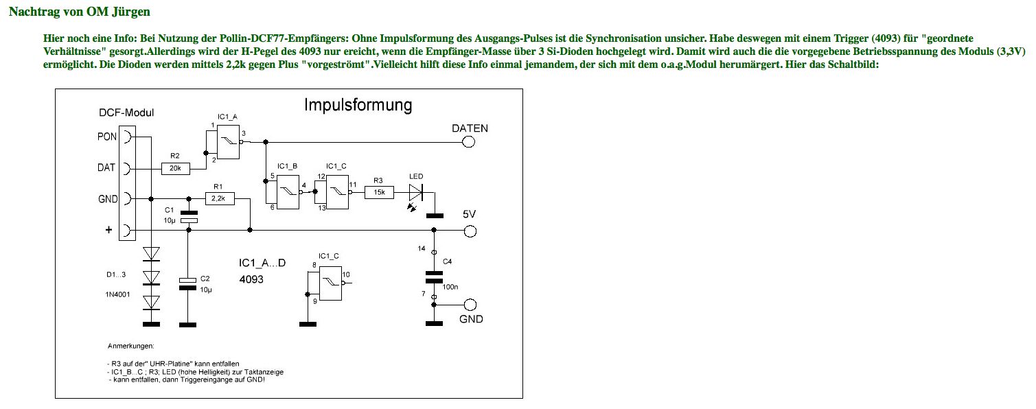

Also die Flanke an dem Eingang des Moduls muß steil genug sein, ein einfaches R/C-Glied reicht nicht (muß wohl Zufall gewesen sein). Mit einem Schmitt-Trigger geht es auf jeden Fall. Zwischen dem Einschalten der Betriebsspannung und der H/L Flanke muß wenigstens eine Sekunde liegen.
#846769
wie sieht die Schaltung denn dann aus? Brauch man dann nicht auch ein Verzögerungsglied (C?)?
Hallo, Travel Rec.: werd ich mir mal vorsichtshalber merken, dieses Verhalten. Naja, noch ein Pin am AVR frei? Dann ist es doch schon gelöst. ;) Gruß aus Berlin Michael
Ja, ein R, ein C und ein Schmitt-Trigger oder zwei Rs und ein C und ein Transistor. Letzteres habe ich nicht getestet.

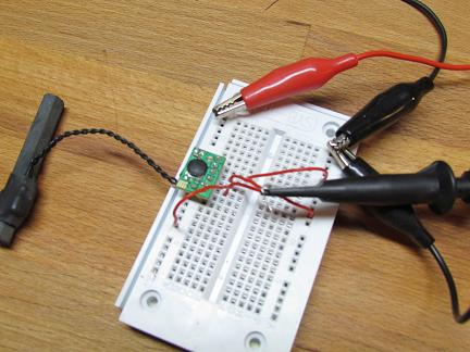

Hab hier auch so ein Pollin DCF Modul geordert. Das mit dem PON Pin scheint traurige Wahrheit :( Man muss es wirklich etwas spaeter starten, und mit einem RC bekomme ich es nicht sauber hin. Steht ja auch im "Datenblatt", ab der ersten neg.Flanke. Mal schaun, wie ich das endgueltig loese. Ansich wollte ich das teuere Conrad DCF ersetzen. Aber das Pollin scheint bei mir auch auf der Versorgung sehr viel stoerempfindlicher zu sein. VDD sollte man also unbedingt filtern. Der Datenausgang ist uebrigends high activ. Falls Ihr Erfahrungen/Vergleiche mit anderen DCFs habt, oder eine einfache Loesung des PON bitte posten :) Gruss G.
Ich habe das Modul letzthin mal ausprobiert. Klappt in fliegender Verdrahtung wunderbar. Stundenlang durchgängig ein störungfreies Signal trotz allerlei Hardware daneben, Röhrenmonitore inklusive. Ist allerdings richtungsabhängig, in der falschen Richtung geht garnichts. PON frisst in dem (Test-) Aufbau halt einen zweiten Pin vom Controller.

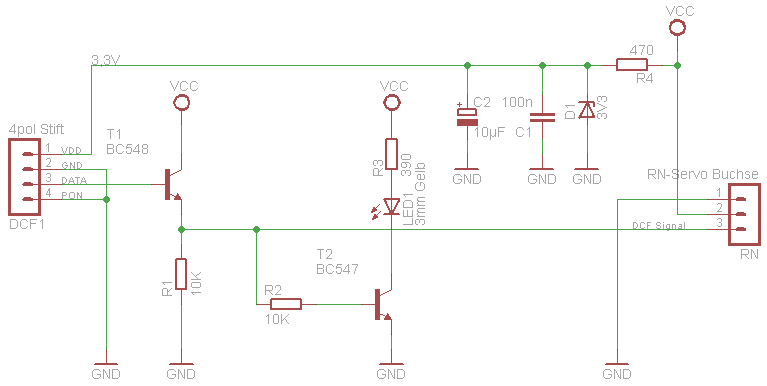

Da hängt man eine LED dran und fertig. Da das vom Strom her direkt nicht geht, kopiert der Controller eben im Interrupt den Pinzustand auf einen Portpin mit LED. Das ist auch später in Produktion nützlich, damit man sieht ob das auch noch läuft.

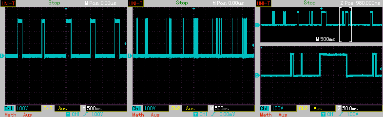

Hier kommen ein paar (hoffentlich) aufschlussreich Bilder der Signalform für alle, die kein Oszi zur Hand haben. MfG, Flo
#1067987
Ich hatte mit 5V noch nie Probleme. Allerdings setze ich generell eine RC-Kombination vor den VCC-Anschluß (240R + 100uF//100nF). Auch sehen bei mir die Ausgangsimpulse wesentlich sauberer aus, als auf den Bildern. Vermutlich hast Du ein Problem mit Deiner VCC.
Die Impulse sehen bei mir ähnlich aus.

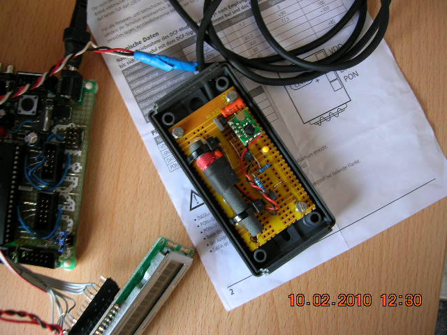

Ich habe das Pollin DCF77 Modul ohne weiteren Schnickschnack an den Int0 eines ATMega644 gehängt. Durch Portspiegelung auf eine LED kann ich erkennen, dass jede Sekunde ein Signal kommt. PON-Flanke zum Starten scheint auch zu funktionieren. Ich setze die Software von Ulrich Radig ein. Allerdings bekomme ich keine Zeit in der Ausgabe zu sehen. Das habe ich bisher probiert: - Austausch Netzteil durch Batterie - Absenken der Spannung von 5 auf 4,2V über Spannungsteiler - 100nF und 47uF zwischen VDD und GDN So langsam weiss ich nicht mehr weiter. Hat jemand noch eine Idee, was der Fehler sein könnte?
#1440394
Die internen Pullups sind deaktiviert.

Ich habe das gleiche Problem wie Tom (kein Signal an INT0/PD2 bei Atmega644), verwende den Sourcecode von U.Radig und habe folgende Ergänzung in code.h hinzugefügt:
1 | |
2 | |
3 | |
4 | |
5 | |
6 | |
7 | |
8 | |
Das interessante an der Sache ist, das der Empfang mit einem Atmega32 und der selben Software und Beschaltung (STK500 + Conrad DCF77-Empfänger über 7m Leitung an INT0/PD2) funktioniert! Beim Atmega644 kann ich "händisch" Impulse an INT0/PD2 generieren, aber nicht durch das DCF77-Modul. Irgendwelche Tipps? Gruß Joe_D

Habe mal angefangen einen Schaltplan zu zeichnen. Für Kritik und Verbesserungsvorschläge bin ich offen. Mein erster mit Eagle. Spannungsversorgung fehlt noch. Hoffe ich habe die Dateiformate bis jetzt richtig gewählt.
#1592187
Meine zwei DCF77 Modelle, vor ca. 2 Wochen erhalten, passen überhaupt nicht zum Datenblatt, mir ist es aber zum Glück direkt beim Verlöten aufgefallen, da die Masse nicht an ihrem Platz lag - hab dann die Bahnen zurückverfolgt und mir meine eigene Übersicht über die Pins verschafft. Was soll man sagen... ist halt Pollin :/
@Holger: Genau wie du es beschriben hast hatte ich es auch aufgebaut. Der Transistor war wohl defekt. Habe nen neuen genommen und siehe da, es geht. Ich habe das ganze mit einem BC548C und nem 547A probiert. Mit dem 548 scheint es besser zu klappen, da gibt der DCF das korrekte Signal nach 2-3 Minuten aus. Beim 547 dauerts 3-5 (mit beiden ca. 10 mal getestet). Mit dem 547 gibts noch einige Störungen, daher dauerts wohl länger. Mit dem 548 störts nurnoch, wenn draußen die Straßenbahn vorbeifährt. Den Teil mit der LED hab ich weg gelassen. Also nur Transistor und 10k. Jetzt bin ich glücklich, dass ich dieses Kapitel abschließen kann. Hat mich viele Stunden wertvolle Freizeit gekostet ;)
Und wie ich grade in einem weiteren Versuch feststellen musste, scheint mein Modul ohne PON-Flanke auszukommen. Also direkt an GND. Ist ja wohl nicht bei allen der Fall, soweit ich dass hier lesen konnte. Hatte vorher über nen Portpin 1s High-Signal zur Verfügung gestellt. Wieder ein Pin frei :happy:
@Holger: Hab nochmal just for fun den 547 mit der LED aus deinem Schaltplan drangehängt. Es entsteht ein leichtes Dauerleuchten an der LED, welches bei den Impulsen heller wird. Eine simpele Diode 4148 zwischen Emitter des 547 und GND behebt dieses Problem. Bin mir nur nicht sicher warum sie das tut. Schwellspannung?
Florian Schütte schrieb: > Es entsteht ein leichtes Dauerleuchten an der > LED, welches bei den Impulsen heller wird. Tippe mal auf internen PullUp Widerstand. Deaktiviere Ihn mal, dann müsste es funktionieren. Das gibt dann nähmlich mit R1 einen Spannungsteiler, deswegen das glimmen.
So, habe den Schaltplan jetzt fertig.

So, hier die Ergebnisse meiner weiteren Untersuchungen: 1. Der Grund, warum das Beschalten des Ausgangs mit einem Kondensator (ca. 10 nF) das Signal kaputt macht, liegt schlichtweg daran, dass der Kondensator die Ausgangsspannung absenkt. Und zwar bei einer Versorgung des Moduls mit 3 Volt auf ca. 2,7-2,8 Volt. Da die Spannung ohnehin schon an der zulässigen Grenze des MC liegt, reicht sie dann nicht mehr aus, um den AVR-Port zu triggern. Deshalb sagt der MC auch nix mehr. Ein Vorwiderstand vor dem Kondensator löst das Problem zwar, aber dann ist auch die Wirkung des Kondensators futsch. An den Ausgang ist ein direkter Kondensator-Anschluss wegen der geringen Spannung des Moduls also nicht möglich. 2. Eine sehr schöne Wirkung als Tiefpass hat tatsächlich ein FET oder auch ein ganz normaler Schalttransistor (z.B. BC547), wie aus dem ersten Oszillogramm in der angehängten Grafik erkennbar ist. Unten sieht man in gelb das Original-Signal, wie es aus dem DCF-Modul kommt und oben in blau das invertierte Signal am Kollektor des Schalt-Transistors. Der AVR-Port wurde direkt mit aktiviertem Pullup an den Kollektor angeschlossen (siehe meine entsprechende Mail mit Schaltplan weiter oben in diesem Thread). Fast alle Spikes sind weitgehend weg. Das erklärt auch, warum so viele hier gute Erfahrungen mit einem Transistor am Ausgang gemacht haben: Er wirkt als Tiefpass und verstärkt zudem noch schön das Signal auf 5 Vss. 3. Schließlich habe ich vom Kollektor des Schalttransistors noch einen 10 nF Kondensator als Filter gegen Masse gelegt (Cce). Das Ergebnis ist im zweiten Oszillogramm zu sehen. Der Kondensator am Kollektor macht die Filterwirkung des Transistors teilweise wieder zunichte, obwohl man eigentlich genau das Gegenteil erwarten würde! Eine wirklich plausible Erklärung habe ich dafür nicht, warum die obere Grenzfrequenz durch diese Beschaltung offenbar steigt. Könnte es sein, dass der Kondensator Cce das Ausräumen der Sperrschichten beschleunigt und damit den Tiefpass des Transistors abschwächt? Eigentlich kenne ich sowas nur bei Speed-Up Kondensatoren parallel zum Basis-Vorwiderstand. Schlussendlich bleibt zu sagen, dass die Wirkung eines Transistors am Ausgang etwa die selbe ist, wie die Wirkung der von mir weiter oben vorgestellten, digitalen Filterroutine. Beides zusammen anzuwenden bringt übrigens KEINE Vorteile, wie ich durch Experimente festgestellt habe. Es bringt sogar eher leichte Nachteile, da sich durch den Verstärker-Transistor die Impulslängen leicht verkürzen. Also meine Empfehlung nach langer Bastelei: AVR-Pin direkt an den DCF-Ausgang ohne irgendwelchen Schnickschnack und dann die oben vorgestellte Filterroutine im MC anwenden! Besser gehts offenbar nicht. Schönen Gruß, Volker

Hallo zusammen. ich habe auch das Pollin Modul und mit diesem Modding funktioniert dieses bei mir einwadfrei. Die 3,3 Volt Betriebsspannung wird einfach mit 3 Dioden einem R und 2 C´s erzeugt. Auch sehr schön die LED Anzeige (Daten) mit dem "Rest" vom Schmitt- Trigger realisiert... http://www.amateurfunkbasteln.de/dcf77/index.html Grüße, Stefan
Volker U. schrieb: > es für ein Märchen. Im Gegenteil, die neuen Microcontroller für den > Automotive-Bereich haben sogar bis zu 40V Versorgungsspannung. Drinnen und an den normalen I/O-Signalen? Link bitte! Oder haben die einen Regler drinnen, der interne 1,8-3,3V draus macht, wie man das heute oft findet.
Hi Stefan, sehr interessante Idee mit dem Schmitt-Trigger! Den alten 4093 setze ich aber eher nicht ein, meist 74HC132 bzw. 74HCT132. Da die Triggerlevel dort deutlich anders sind, bin ich nicht sicher, ob es damit auch funktioniert. Evtl. ist ein Spannungsteiler nötig. Ich werde damit mal etwas experimentieren. Es steht grade wieder ein neues Gerät mit Pollin DCF-Modul zum Bau an ;). Gruß, Volker

Hallo, Auch ich möchte hier mal meinen Senf dazugeben. Ich habe mir vor Jahren mal 2 Pollin DCF Module gekauft und diese ohne weitere Beschaltung direkt an den Atmega gehängt, war völlig unkompliziert und die Module lieferten ausser bei Gewitter immer zuverlässig ihre Daten. Da ich nun gerade eine Nixieuhr gebaut habe und diese natürlich auch mit DCF-Zeit laufen soll, hatte ich noch mal 5 Module nachbestellt. Zunächst mal musste ich feststellen das die beigelegte Bedienungsanleitung mit ihrem schlechten Bild irgendwie nicht zur Platine passte und die Platine auch anders aussah als meine alten... Also noch mal bei Pollin die Doku angesehen und siehe da, das war nicht das gleiche Bild. Also, neue Module wie schon mehrfach hier beschrieben aber noch die alte Beschreibung! Ja, die mit den 5V versorgungsspannung. Und diese Schei..-Dinger wollten um´s verrecken nicht laufen. Im Oszilloskopbild zwar das Signal aber wie weiter oben schon beschrieben als Bursts... bis ich dahintergekommen bin das ich die 3,3V Module erwischt hatte. Also einfach einen 1K Widerstand auf eine 3,3V Z-Diode und diese Spannung noch mit 100nF gebuffert. Am Ausgang dann 2 2N7000 Mosfets und alles läuft super. Die Spannungsversorgung kommt aus einem 12V Schaltnetzteil, daran hängt noch ein 5W Stepupwandler zur Erzeugung von 180V für die Nixieröhren. Die 5V für den Atmega liefert ein LM7805 und dieser steuert eine ganze Batterie von Schieberegistern an. Wenn ich mir die 5V Spannungsversorgung auf dem Oszi ansehe kriege ich graue Hare, da schlägt das 12V Schaltnetzteil durch, der Stepupwandler und auch die Impulse für die Schieberegister kann ich sehen. Also die denkbar schlechtesten Bedingungen um damit das Pollin DCF-Modul zu betreiben, zumal der Stepupwandler auch noch mit einer Stabdrossel bestückt ist und quasi einen Radiosender darstellt. Über dem DCF Modul leuchtet gerade eine Energiesparlampe das Modul liegt auf einem eingeschalteten Laserdrucker direkt neben dem Computer und was soll ich sagen.... LIEFERT SUPER SAUBERE SIGNALE!!! Und das in der Regel bereits 3-10 Sekunden nach dem Einschalten. PON übrigens stumpf auf Masse! Gruß, Andreas
