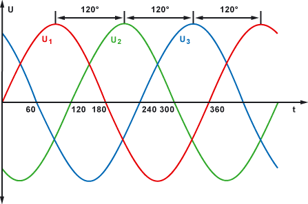

ich habe einen BLDC Motor mit 3 eingebaute analoge Hall Sensoren am
Stator. Bei drehen des Motors bekomme ich von den drei Hall Sensoren,
drei  Sinussignale die um 120° verschoben sind.
Gibt es nun eine Möglichkeit den elektrischen Winkel des Motors
mathematisch durch die drei Signale der Sensoren zu bestimmen ?
Gedacht habe ich an die Clark Transformation, aber irgendwie bekomme ich
komische werte dabei.
Ich hoffe ihr könnt mir dabei weiterhelfen.
Danke

Ich habe jetzt mal folgende Rechnung angestellt:
Skizze: U1=ia,U2=ib,U3=ic
Für den Zustand 90° ergibt sich bei den Sinussignalen:
ia=1; ib=-0.5 ;ic=-0.5
i_alpha=2/3*ia-1/3(ib-ic)
i_beta=2/sqrt(3)*(ib-ic)
Ergibt: i_alpha=2/3 ,i_beta=0
Bei 90° sollten die Ergebnisse vertausch sein ?
Die Formel habe ich aus einer Formelsammlung.
Wie kann ich nun aus den Werten alpha und beta den aktuellen Winkel
meiner eletrischen Rotorposition bestimmen ? durch trigonometrische
funktionen ergibt sich eine division durch null und ist unzulässig.
Ich brauche also den Winkel zwischen alpha und der resultierenden
(gebildet aus alpha und beta).
