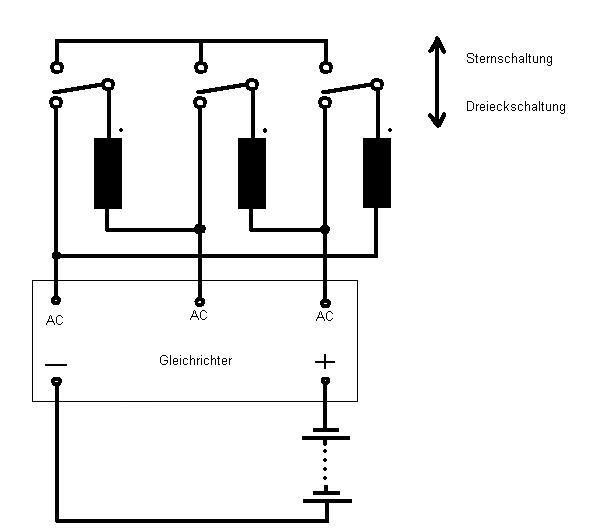

Klaus De lisson schrieb:
> Der dritte Schritt dann sowas:
> http://www.wohnmobilforum.de/viewtopic.php?t=33081...
Da musst du mir jetzt aber helfen...
Ob stern oder dreieckschaltung ist doch vom Motor gegeben?
Diesen hat der TN verwendet:
http://www.torcman.de/motoren/tm350/tm350.htm
wie kann ich aus den drei anschlüssen eine Stern oder dreieckschaltung
machen?

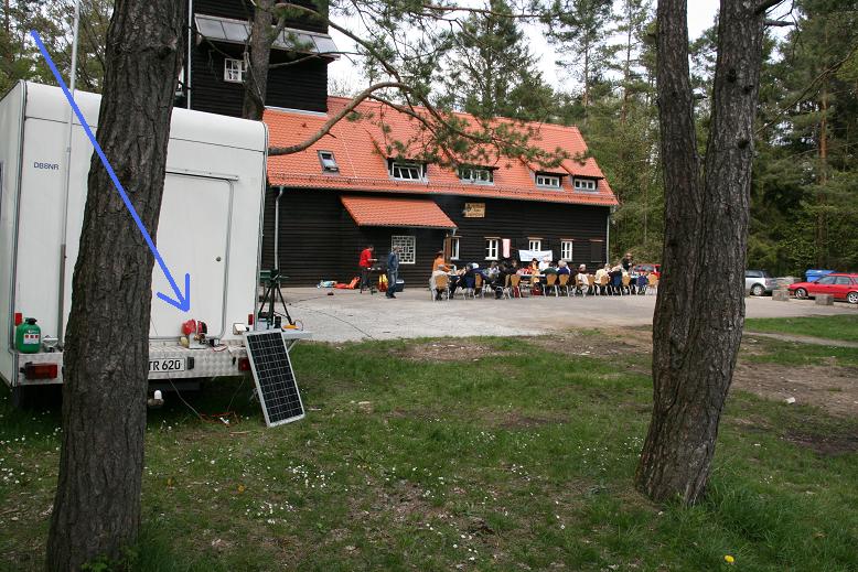

von Mark X. (lechuck_ger)
von Thomas R. (Gast)

von Klaus D. (kolisson)
AVR-King schrieb im Beitrag #2222112:
Wirklich ?
Muss ich da helfen ?
Die verwendeten Motoren werden auf Wunsch mit 6 Stück herausgeführten
Anschlüssen geliefert. Du Kannst es dann so verschalten wie du es magst.
Dahinter dann einen B6 Gleichrichter und die DC ist da.
Ich glaube sogar, dass es bei Torcman mitlerweile einMechanik-Kit
für den Hondamotor gibt.
Klaus

von AVR-King (Gast)
>> machen?
Naja, klar aber bei dem besagten Modellbaumotor habe ich ja nur U1, V1
und W1 --- U2, V2 und W3 sind doch intern verschaltet...
Oder sehe ich das falsch?
Hier nochmals der Motor: http://www.torcman.de/motoren/tm350/tm350.htm
von AVR-King (Gast)
Ok, das erklärt das dann :-)
So sieht er fertig aus!
