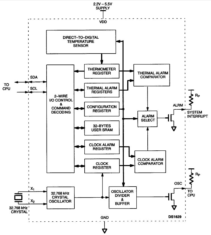

Ich habe vor ein RTC IC zu verwenden und meine Schaltung
energieSparender zu machen da der µC nur alle 1s b.z.w. 1Minute einen
Speichervorgang durchführen soll/muss.
Nun verwundert mich das Datenblatt DS1629 ein wenig, da hier der Quarz
ohne Lastkapazität eingezeichnet ist.
Ich gehe mal davon aus das man trotzdem die beim Quarz angegebene
Lastkapazität verwenden sollte, frage aber sicherheitshalber nach, da
die Betriebstemperatur höchstarscheinlich 0 - 60°C betragen wird.

Weißt du wo die Lastkapazitäten beim Quarz hingehen ?
Nach GND.
Wo genau in der Beispielschaltung siehst du, dass vom Quarz was nach GND
geht? Wo willst du sie denn dann hinmachen? In Serie als parasitäre
Kapazitäten?
> geht?
Ich sehe nirgends welche, kannte es aber bisher noch nicht ohne
Lastkapazitäten, weswegen ich Nachfragte.
... schrieb:
> steht alles in der Application Note 58 von Maxim:
> http://pdfserv.maxim-ic.com/en/an/AN58.pdf
Juhuu Danke.
Denke mal das ich das nie gefunden hätte.
Datenblatt des DS1629 nochmal durch geschaut: Hat 12,5pF intern.
