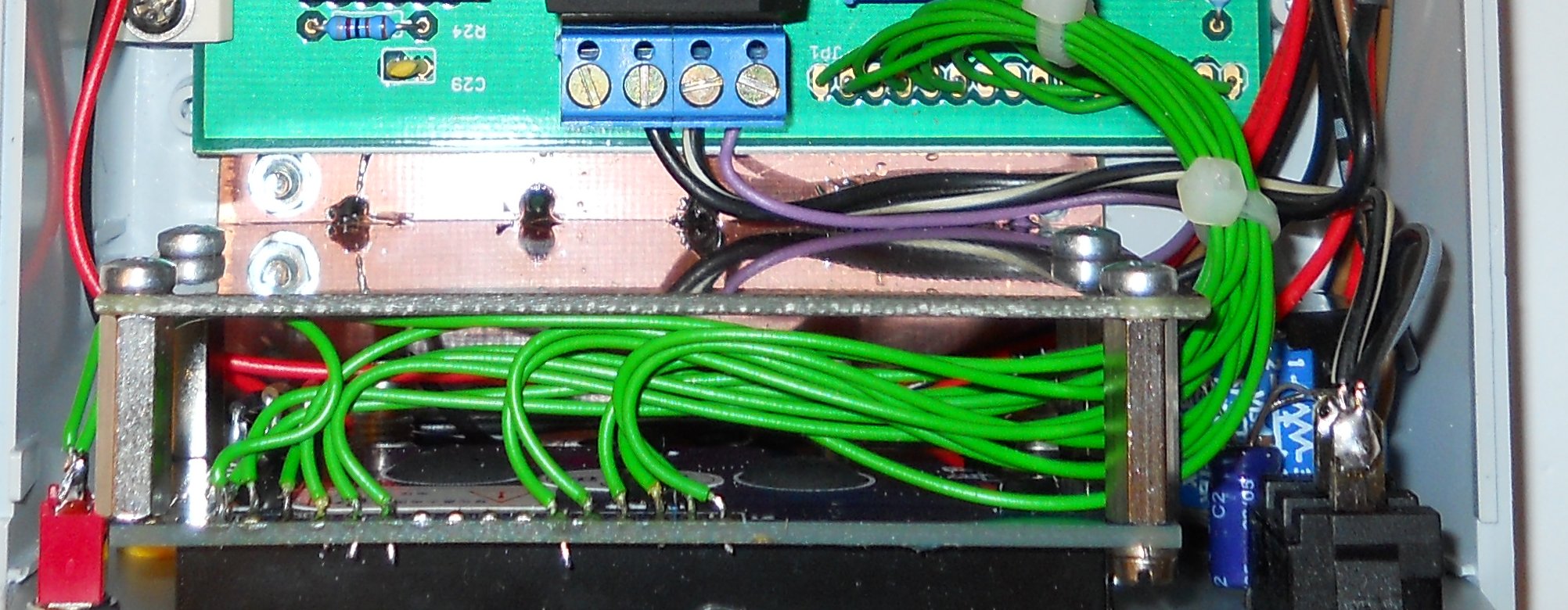

Hi Tishima,
habe leider heute erst das hier gelesen.
Ich mach das meist so, daß ich ein stücken Platine auf den Boden
schraube und
daran dann in 90 Grad ein Stück Platine anlöte. Das mit entsprechenden
Bohrungen versehe
an das dann das LC Display angeschraubt wird.
Ich hoffe man erkennt es an dem Foto.Hier sind aber nur ein Paar
Lötpunkte zur Fixierung gesetzt.
Wenn es dann passt, wird es auf der ganzen Fläche verlötet.
Mit der Kleberei hatte ich auf Dauer wenig Erfolg.
Gruss Ingo
