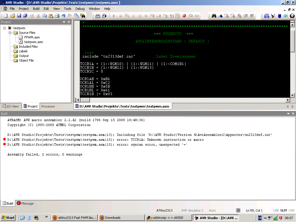

Hallo, zuammen ich möchte gerne den 16bit timer im Attiny2313 im Fast
PWM modus betreiben. Leider bekomme ich keinen ausgang auf OC1B ... kann
mir jemand helfen?
Hier ist der code ausschnitt.
TCCR1A = (1<<WGM10) | (1<<WGM11) | (1<<COM1B1);
TCCR1B = (1<<WGM12) | (1<<WGM13);
TCCR1C = 0;
OCR1AH = 0xB6;
OCR1AL = 0xC2;
OCR1BH = 0x5B;
OCR1BL = 0x61;
TCCR1B |= 0x03;
DDRB |= (1<<DDB4);
Danke für euere hilfe.
Grüße Michael

Michael Neuhauser schrieb:
> DDRB |= (1<<DDB4);
Naja, von Hilfe kann man jetzt noch nicht sprechen. Schade das bis jetzt
noch niemand, der wirklich Ahnung hat sich hierzu gemeldet hat.
Vieleicht hast Du das Problem ja schon selbst gelöst.
Also ich befasse mich mit dem Timer/Counter0 vom ATtiny13. Kann leider
auch keinen Fehler in dem von Dir gezeigten Ausschnitt finden. Leider
habe ich keine ahnung von C. Ich denke das es sich um C handelt, da der
Assembler vom AVR-Studio diesen Teil " DDRB |= (1<<DDB4) " nicht
übersetzen kann.
Bernd_Stein
