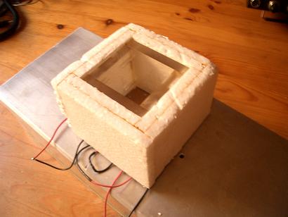

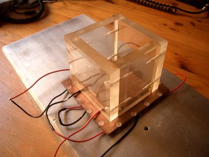

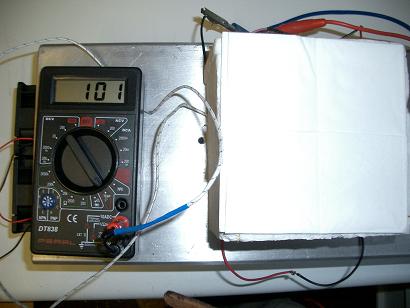

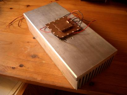

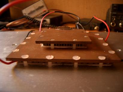

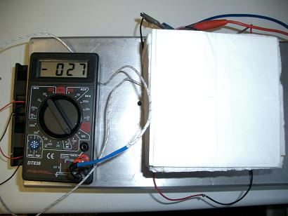

Gast #2223943
Mein "Schrank" ist 4cm mal 4cm mal 4cm groß. Damit habe ich einen
Temperaturbereich von -27°C bis +101°C.
Da macht eine Peltier-Kühlung/Heizung Sinn.
Viel grösser darf es nicht werden, sonst wird es Unsinn.
