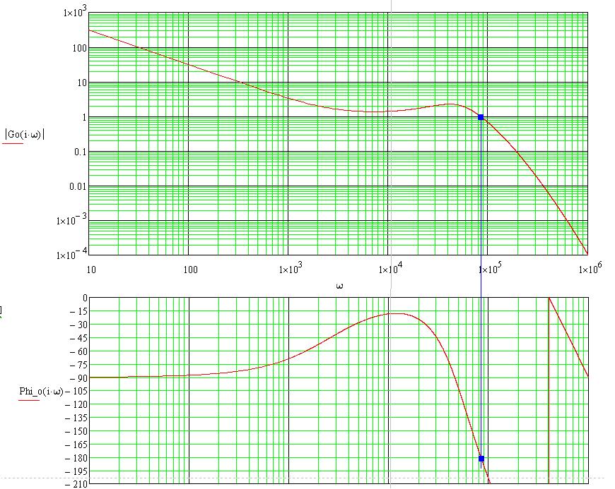

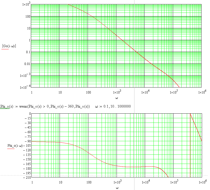

Hab das alles schon als mathematisches Modell im Bodediagramm
aufgestellt ...

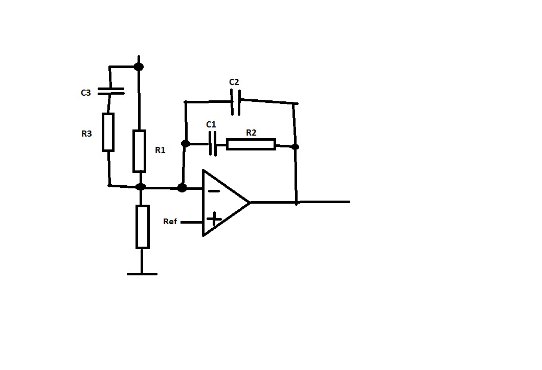

Bei Current Mode ist je nach d auch eine Slope Compensation erforderlich
um SHOs zu unterdruecken.
Auch die Nullstelle welche der ESR des Ausgangskondenstors bildet
mitmodelieren byw beachten, eventuel hilft diese um die Phase zu heben.
Wenn kerkos im Einsaty sind eher unwahrscheinlich.
Was du brauchst ist zusaetzlicher Phasenboost, zb durch ein Lead Glied,
also eine Zusaetzliche Nullstelle mit Polstelle. Gemeinsam mit dem PI
Regler hat man dann zwei Nullstellen, wie bei einem PID auch, um die
Phase bei hoeherer Frequenz zu heben und um dann mit der Verstaerkung
raufzugehen um die Crossoverfrequenz zu erhoehen.
Multiphasen Buckwandler bieten auch in Bezug auf Lastausregelung einen
Vorteil.
Erweitere deinen Regler um eine Nullstelle, Pol kommt sowieso hinzu...
Was aber auch die schnellste Regelung nicht verhindern kann ist die
limietierung der Stromsteilheit in der Drossel. Bei einem srunghaften
Lastanstieg vergeht einfach zeit bis der Strom, auch bei noch so
schnellem Regler, raufgerampt wird. In dieser Zeit wird der
Ausgangskondensator leergesaugt mit entsprechendem Spannungseinbruch.
Ein kleiner Induktivitaet erlaubt schnellere Stromanderungen, allerdings
steigt  dann klarerweise der Rippel, un man braucht vl wieder mehr C.
Bei kleinem L geht der Wandler sehr bald ein den DICM, was wieder wie
Strecke ändert. Um dann auch noch schnell zwischen Mode Transitionen zu
schalten macht man den Regler adaptiv, in der Regel nur mehr Digital zu
machen.
Die erste Nullstelle wird wie gewohnt aus R2 und C1 gebildet, die zweite
durch R1 und C3. Soetwas verwenden in der Regel Voltage Mode geregelte
Wandler.
Hysereseregler sind prinzipbedingt sehr schnell, und werden bei
Hocjstrom Bucks oft verwendet. Stichwort: "Fast Hysteretic Control"

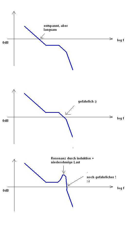

@Fralla:
Ja, das mit dem D-Anteil hab ich mir auch schon überlegt, hatte es in
der Vergangenheit mal simuliert, werde es nochmal versuchen.
Was mich immer beschäftigt ist dieses Plateau im Bodediagramm bei der
Openloop. Wenn ich den I-Anteil gezwungenermaßen eher langsam einstelle,
so wandert mir der Pol weg und es ensteht dann diese Stufe im
Frequenzgang, siehe Handskizze im Anhang (Phasengang hab ich der
Einfachheit weggelassen, kann man sich dazudenken).
Ich überleg mir ständig, wie ichs schaffe diese Stufe oberhalb der
0dB-Linie zu bringen, aber ohne dass der Wandler dann schwingt und
immernoch genug Phasenreserve hat.
Vor allem wenn man dann so eine Resonanz noch drin hat.
Was meint ihr ? Vielleicht wird jetzt mein Problem noch etwas
verständlicher...

Diess peaken bei Induktiver lasst zeiht die Phase natürlich sehr schnell
runter. Bei soetwas hilft eben eine weitere Nullstelle (oder in PID
Berachtungsweise ein D-Anteil). Aber auch achten dass die Polstellen
(welche ja immer Zwingen dazukommen) nicht unnötig weit weg(hoch) sind
(sonst fängt man Noise von wo auch immer ein). (Deshalb hab ich in dem
OP-Ampo regler auch C2 und R3 eingezeichtnet).
Aber auch Hysterese Regler in betracht ziehen, es gibt auch Methoden um
den Strom zu kontrollieren und die f nicht ausufern zu lassen.

Gast #2232615
Hallo nochmal,
habe zwischenzeitlich gemessen und neue berechnungen gemacht.
wollte erstmal überprüfen inwieweit mein mathematisches modell mit dem
praktischen verhalten übereinstimmt. verblüffend gut.
wenn ich z.b. den P-Anteil immer schneller einstelle, so schwingt der
wandler auch genau bei der konfiguration, bei der die phasenreserve im
modell ziemlich genau 0° hat :) siehe bild...
wenn ich einen D-Anteil noch dazu mache, reicht es zwar für die
Konfiguration aus dem Bild immernoch nicht, aber ich habe schon deutlich
mehr Freiheitsgrad.
Jetzt habe ich noch versucht, den I-Anteil (Integrator) bei hohen
kapazitiven Lasten zum Schwingen zu bringen, aber ich kriegs nicht mehr
hin.
Wenn ich den I-Anteil verhältnismäßig schnell einstelle und gleichzeitig
sehr große kapazitive Lasten habe mit geringem ESR, so war meine
Überlegung, dass der Regler schwingen sollte, weil er versucht die große
Kapazität (für den Regelkreis großes Tau) zu schnell zu laden und dann
hinterher wieder dagegen regeln muss.
Im Phasengang geht die Phase dabei bis auf fast -180°, aber eben nur
fast, weil mit zwei Verzögerungsglieder (I-Glied + großes PT1) schafft
man nur maximal -179,999°. vielleicht liegt da der Haken ?
(siehe zweites Bild)
Aber wir hatten einen Fall, wo der Wandler bei großem C definitiv
geschwungen hat mit langsamer Frequenz, so um die 300Hz.
Dann dachte ich, haja cool, muss ich den I-Anteil langsamer machen weil
das Ausgangs-C zu groß ist. und siehe da, Schwingung war weg.
Aber irgendwie scheint da noch was von der Theorie her nicht zu
passen...
Vielleicht antwortet ja hier noch jemand was ;)

Gast #2233393
Ich denke bei der Reglerdimmensionierung weniger in Kp, Ki, Kd sonder
eher in Pol und Nullstellen. (klar, kann man aber einfachst umrechnen).
Ganz kann ich dein Problem nicht erfassen, aber vl hilft das (wenn du es
nicht schon weist):
Der Kondensator macht eine Nullstelle wn=1/(ESR*C), welche hilft die
Phase anzuheben. Liegt diese Nullstelle vor der Crossoverfequenz so kann
es sein, dass man ohne D-Anteil auskommt. Bei kleinem ESR liegt diese
Nullstelle sehr hich, sodass sie nicht mehr Hilft. Hier muss mit einem
D-Anteil nachgeholfen werden, wobei zu beachten ist, dass keine
"conditional-stability" auftritt. Was bedeuted, dass der Amplitudengang
die 0db unterschreitet dann wieder nach oben geht um die 0db linie dann
bei der gewünschten Phasenreserve zu schneiden. Das kann Voltage Mode
Buck leicht vorkommen, bei Current Mode weniger.
Um die jetzt Konkret zu helfen brächte man mehr Informationen über den
Wandler, Controller, Berechnung, Messung.
Die Bilder, Mathcad?

Gast #2234114
ihr habt es schon richtig erraten...es ist ein Mathcad Bodediagramm.
Um die Frage von Michael K. gleich mit zu beantworten:
nein, ich habe den Frequenzgang nicht direkt gemessen, sondern ich habe
die reglerparameter so lange geändert, bis der Wandler geschwungen hat,
und dann lediglich geschaut, ob das mit der Berechnung in Mathcad
zusammenpasst, um quasi eine Abschätzung machen zu können, ob die
Berechnung einigermasen zu stimmen scheint oder ob ich weit daneben
liege...
Ich habe das Regelungsmodell komplett zufuß in Mathcad gemacht, also
jeden Funktionsblock als komplexe Übertragungsfunktion dargestellt und
hinterher miteinander verrechnet.

Meine Frage von eben zuletzt war so, dass ich wissen wollte, ob ich
aufgrund der unterschiedlichen Ausgangskapazitäten ich meinen Integrator
vom Regler entsprechend auch lansgam einstellen muss, wenn ich von einem
großen C als Worstcase ausgehe.
Für den Fall dass dann kein C angeschlossen ist, entsteht aber diese
Stufe im Freqeunzgang (siehe Mathcad Bild von vorher). Diese Stufe kann
aber je nach Arbeitspunkt dazu führen, dass die 0dB-Linie zweimal
durchtreten wird, so ähnlich wie Du (Fralla) es schon beschrieben hast.
Bei den Parametern denke ich auch eher an Pol und Nullstellen in Form
von Zeitkonstanten.
Danke...
