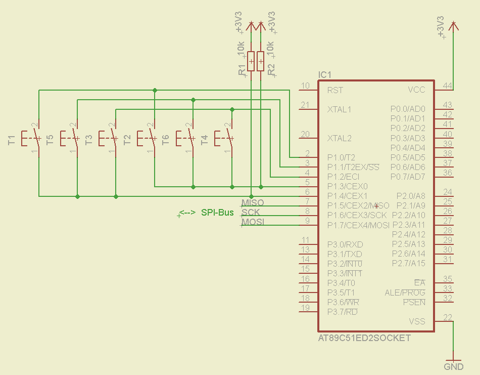

ich habe offensichtlich ein Verständnisproblem mit dem
keyboard-interface des AT89C51ED2. Es ist eine einfache 2x3
Tastaturmatrix angeschlossen.
Das Atmel-Testprogramm erkennt keine Taste, da kein Interrupt ausgelöst
wird.
Woran kann das liegen? Den SPI-Bus benutze ich auch, später, wenn die
Tasten
erkannt werden...
Verschiedene KBE, KBLS Registerkombinationen habe ich schon probiert...
Danke für etl. Tipps
RABIS

OP #2225665
@ Peter
Bis jetzt habe ich P1.3 und P1.4 auf low gesetzt und R1 und R2
weggelassen.
Dann werden zumindest alle Tasten (doppelt) erkannt.
Danke vorerst, Deinen Tipp werde ich heute ausprobieren.
Atmel-Support ggrrrhhh.
RABIS
#2225748
Willkommen in der realen Welt der Mechanik, Taster prellen nunmal.
Deshalb nimmt man den Keyboard-Interrupt nur zum Aufwachen aus dem
Powerdown.
Das Einlesen und Entprellen macht man dann in der üblichen Weise mit dem
Timerinterrupt.
Der Support wird Dir kaum beim Programmieren lernen helfen.
Er ist für konkrete Probleme mit dem Chip zuständig, z.B. wenn Du einen
Bugreport hast.
Peter

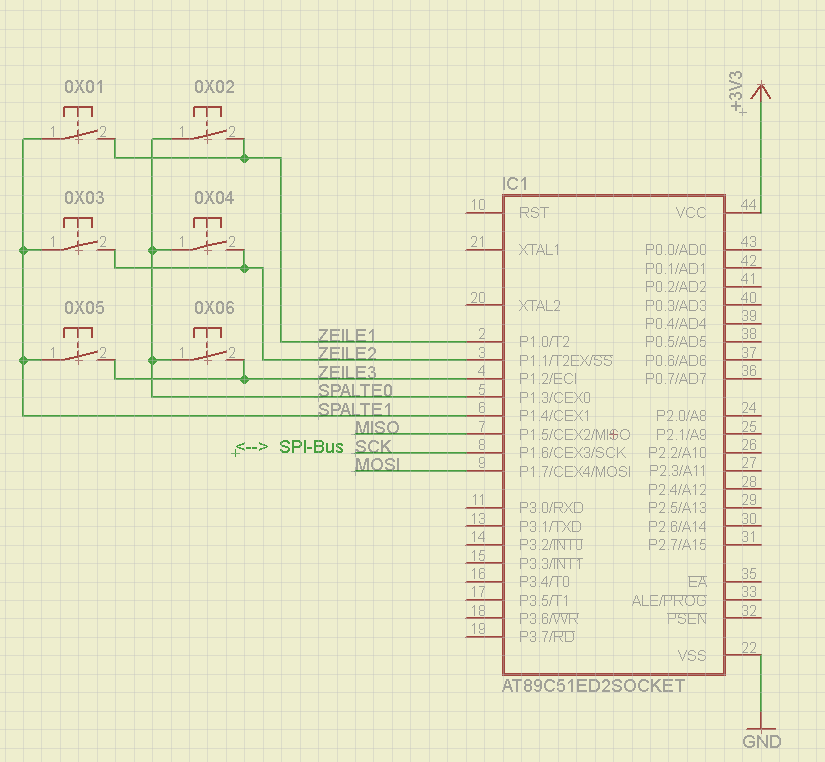

OP #2225779
Hier mal ne gute Beschreibung, die ich gefunden habe:
http://mikrocontroller.rahm-home.de/docfiles/Uebungen/4_7_6_Matrixtastatur_mit_Interrupt.pdf
Ich bin davon ausgegangen, dass die Keyboard-Steuerung im AT89C51ED2
"intelligent" ist und Entprellung, Dekodierung und Multiplex übernimmt.
Zu der Annahme hat mich die Application Note ANM071 für den TSC80251G1
von Atmel verleitet.
Die "normale" Keyboardmatrix hatte ich schon.
RABIS
#2225833
Nö, da steht doch:
"In the demonstration software, timer 1 is used to manage the debounce
delay."
Ein stupides Warten ist allerdings kein sehr zuverlässiges Entprellen,
wird aber leider oft so gemacht.
Peter
OP #2242157
So, hier nun meine (abschließende) Lösung:
keyboard.c

Viel Spaß allen!
RABIS
