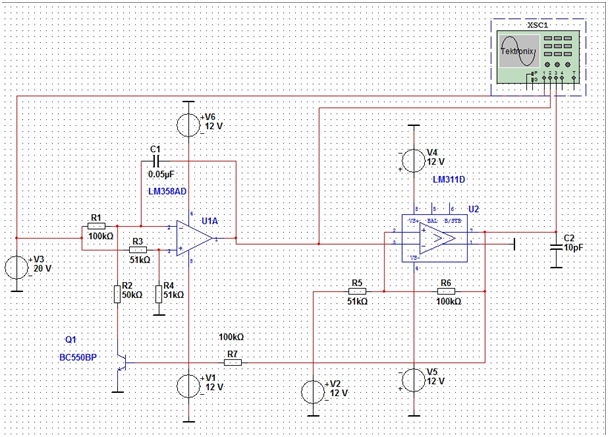

Ich habe diese Schaltung simuliert(in der Schule). Ich bin mir aber
leider nicht ganz sicher was für eine genaue Funktion der Transistor hat
(Wenn der Komparator schaltet zieht er den invertierten Eingang über R2
auf Masse und somit ....)
Es wäre echt sehr nett wenn ihr mir das erklären könntet.

Kann mir bitte jemand sagen, ob das so stimmt !? :
Die von mir konstruierte Schaltung besteht im Wesentlichen aus zwei
Teilen. Der erste Teil besteht aus einem Integrierer mit einem
Kondensator als frequenzabhängige Gegenkopplung. Der Kondensator dient
dabei als analoger „Speicher“, in dem die Eingangsspannung Ue über die
Zeit aufaddiert wird. Dadurch ergibt sich die Integration über die Zeit.
Wird die Eingangsspannung konstant negativ gehalten, ergibt sich eine
linear ansteigende Ausgangsspannung. Für eine konstant positive
Eingangsspannung sinkt dagegen die Ausgangsspannung proportional zur
Zeit. In beiden Fällen kann die Ausgangsspannung die Werte der am
Operationsverstärker angelegten Betriebsspannung nicht unter- bzw.
übersteigen. Wenn der Kondensator ca. auf die halbe Eingangsspannung
aufgeladen wurde (Halbe Eingangsspannung wegen dem Spannungsteiler am
nicht invertierenden Eingang) springt der Ausgang und lädt den
Kondensator mit invertierter Polarität auf. So entsteht am Ausgang vom
Operationsverstärker (U1A) ein Sägezahnsignal.
Der zweite Teil ist ein nicht invertierender Schmitt-Trigger. Bei dieser
Komparator-Schaltung nimmt der Ausgang, sobald der Eingang den
Schwellenwert überschreitet, die maximal mögliche Ausgangsspannung
(Betriebsspannung) an. Dies führt wiederum dazu dass der Transistor Q1
durchschaltet uns so den Kondensator über R2 entladet wodurch sich
wiederum die Ausgangsspannung erhöht da der Integrierer versucht eine
virtuelle Masse am Invertierenden Eingang zu erzeugen. Sobald jedoch die
Ausgangspannung vom U1A die Schwellspannung vom U2 erreicht schaltet
dieser ab wodurch wiederum der Transistor keine Basisspannung hat und
auch sperrt. Nun wird der Kondensator wieder geladen und die
Ausgangsspannung von U1A nimmt wieder ab.

Wenn du einen VCO willst, dessen Ausgangsfrequenz sich linear zur
Eingangsspannung ändert, dann ist dieser VCO der richtige Ansatz.
Statt mit Multisim solltest du aber mit Multi-Breadboard ;-) arbeiten.
Der Zwang, sich mit der Hardware zu befassen, fördert da einiges zu
Tage, z.B., dass der '311-er einen Open-Collektor Ausgang hat und einen
Widerstand nach +V benötigt. Oder, dass der '358-er als
Frequenzgenerator(wenn auch Dreieck) die schlechteste Wahl ist.
Abdul K. schrieb:
> Das ist ein einfacher RC-Sägezahn Oszillator.
Nein, das ist die Grundschaltung eines Integrator-Oszillators.
Abdul K. schrieb:
> Der Transistor entlädt den C periodisch...
Nicht der Transistor Q1 entlädt C1, sondern, Q1 sorgt dafür, dass der
Invertierende Eingang negativer wird als der Nichtinvertierende Eingang.
Dadurch ändert sich die Integrationsrichtung in C1.
Abdul K. schrieb:
> R lädt ihn in Annäherung einer Konstantstromquelle wieder
> auf.
Nach dem öffnen von Q1 wird die positive Spannungsdifferenz an den
Eingängen aufintegriert(-Ua). Die Zeiten mit der dieser Wechsel
stattfindet ist Abhängig von R1, R2, R3, R4, C1 und V3.
Abdul K. schrieb:
> Die Schaltung ist ineffizient.
Das kommt drauf an was man möchte. Als 'nur' Oszillator stimmt das
sicher.
Braucht man aber einen echten VCO ist dieser Aufwand gerechtfertigt.
Die Nichtlinearität, bei dieser einfachen Schaltung, zwischen Uein und
Faus kann über zwei Dekaden 0,5% erreichen.
In den 60er/70er-Jahren waren diese VCOs sehr populär. Heute würde ich
einen LM331 nehmen.
Zum Selbststudium ist diese Schaltung allemal geeignet.
