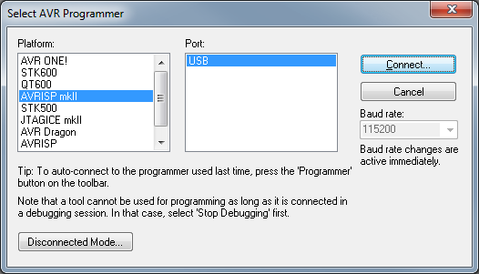

Doch wenn ich nun Disconnected Mode öffne dann steht da nichts, keine
Spannung wird angezeit, kein Takt nichts!
Und wenn ich, wo auch immer read drücke kommt die Fehlermeldung:
Commands are not allowed in disconnected mode
das Fenster hat den Kopfname: STK500DII

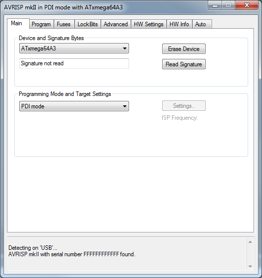

Wenn ich den Programmer vom Studio aus aufrufe, dann sieht das bei mir
so aus wie auf den beiden Screenshots.
Den Disconnected Mode sollte man nicht benutzen, wenn man den Programmer
ansprechen will. Macht keinen Sinn wie ja der Name schon sagt. Also: Wie
in Select.png die beiden Einträge auswählen und dann auf Connect
klicken.
Im nächsten Fenster den richtigen Controller plus passenden
Programmiermodus auswählen und dann versuchen, die Signatur zu lesen.

Nun habe ich den Richtigen Controler sprich den mega32 ausgesucht, und
habe
die ISP Frequenz erstmal auf 125kHz gestellt.
Und funktioniert :)
