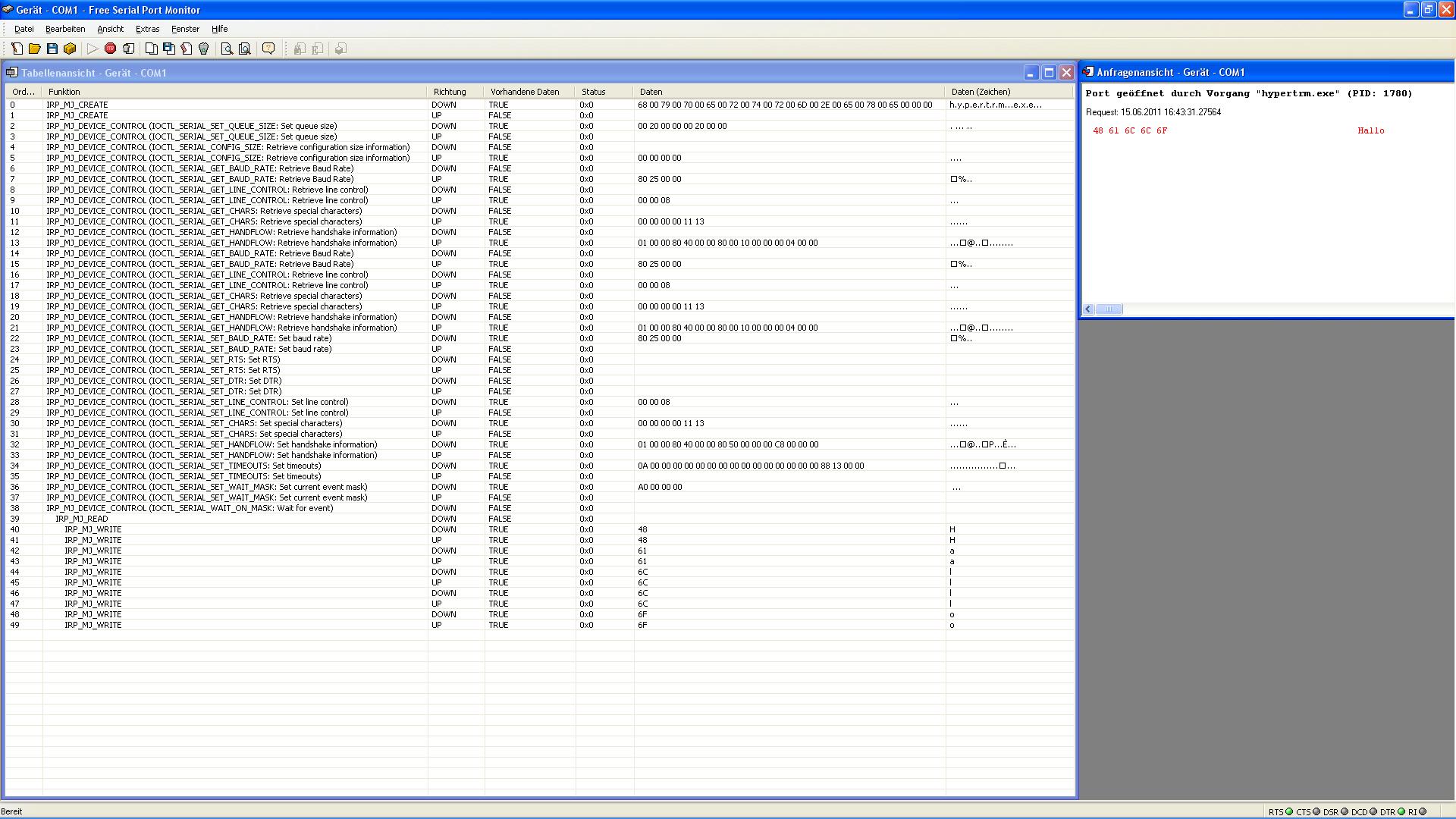

Hallo Daniel, versuche mal bevor du ein Terminalprogramm startest, den "portsniffer" einzuschalten. http://www.heise.de/software/download/free_serial_port_monitor/26030 damit kannst du sehen, ob vielleicht dein terminal programm die richtigen Ports mit dem richtigen Command aufruft. Ist zwar nicht direkt am Hardwareport sondern nur zwischen Programm und Win Ausgang aber vielleicht kann man da sehn was das Prob ist. Hast du den Com1 auf dem Mainboard schon ausprobiert, oder eine alte Maus (mit Com) angesteckt?
Dirk Schulze schrieb: > Hallo Daniel, > versuche mal bevor du ein Terminalprogramm startest, den "portsniffer" > einzuschalten. > http://www.heise.de/software/download/free_serial_port_monitor/26030 > damit kannst du sehen, ob vielleicht dein terminal programm die > richtigen Ports mit dem richtigen Command aufruft. > Ist zwar nicht direkt am Hardwareport sondern nur zwischen Programm und > Win Ausgang aber vielleicht kann man da sehn was das Prob ist. > Hast du den Com1 auf dem Mainboard schon ausprobiert, > oder eine alte Maus (mit Com) angesteckt? COM1 vom Board geht auch nicht. Eine alte Maus (mit COM-Anschluß) habe ich auch schon angeschlossen, wird nicht erkannt (ja, Windows habe ich neu gestartet! und ja, die Maus funktioniert an einem anderen Rechner). Portsniffer werd ich noch probieren...

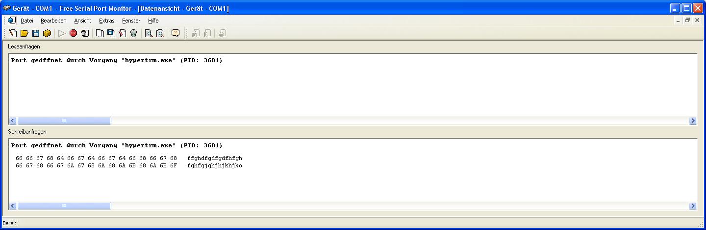

Portsniffer bestätigt mir meine Vermutung: Der Port wird geöffnet, es wird etwas gesendet, aber es kommt nix zurück. Wenn jetzt die Einsteckkarte funktionieren würde, würde ich sagen der RS232 Treiber auf dem Board ist kaputt. Aber die Einsteckkarte funktioniert ja ebenfalls nicht (es sei denn, die ist auch kaputt). So bleibt mir die Vermutung, dass Windows irgendwas komisches anstellt, oder schlicht die abgeschickten Daten nicht auf den COM-Port legt bzw. die ankommenden Daten nicht an den Treiber weitergibt. Vielleicht hat der IRQ ne Blockade oder was weiß ich.
kannst du mal bitte die Anfragen und Tabellenansicht in möglichst groß posten
Dirk Schulze schrieb: > kannst du mal bitte die Anfragen und Tabellenansicht in möglichst groß > posten Anbei. Hmm... was sagt mir das jetzt? Dass doch was zurück kommt?

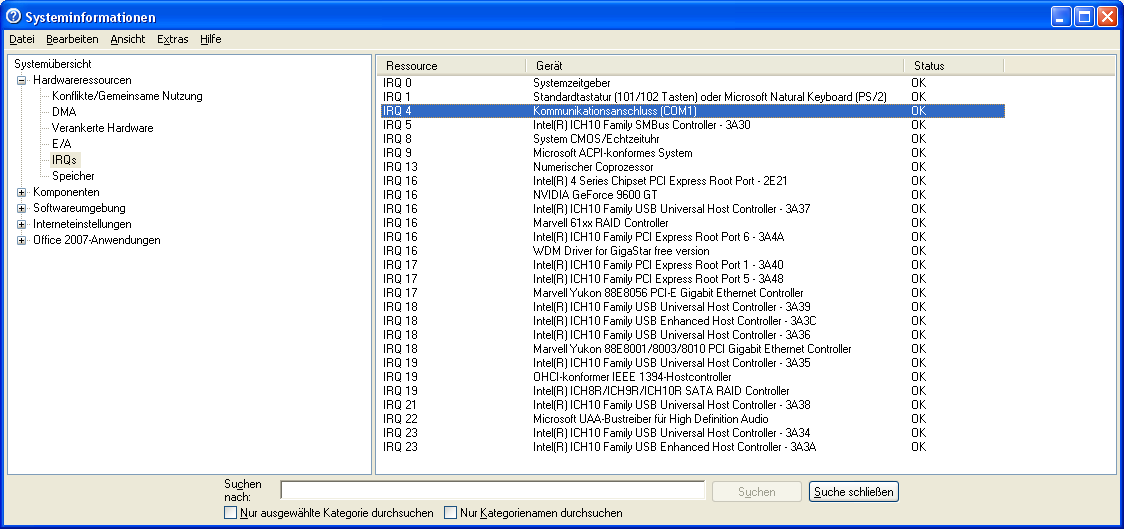

Stichwort IRQ Sharing. Welche IRQs sind belegt, vor allem doppelt?
#2226557
Wo kommt das 2. Bild her? Bitte ignorieren.
Kann keine Doppelbelegung für den COM-Port feststellen...

Also, dass initalisieren der Schnittstelle sieht o.k. aus, was mich aber wundert, ich werds gleich noch mal selber auf dem Fenstor PC ausprobieren, aber das der den String einzeln schickt also Buchstabe für buchstabe.
So habs ausprobiert, normalerweise sendet er einen String zusammen, deswegen meine Vermutung dass, Problem ist, das das Gerät einen Komplettenstring erwartet.Ich weiß aber auch nicht, ob es das Hyperteminal ist was das trennt (würde ich vermuten, passt aber nicht ganz zur Fehlerbeschreibung), oder eine andere Instanz. Vielleicht noch die Frage kannst du nach dem Senden von der Schnittstelle lesen? Hast du mal versucht ein Carriage Retrun oder Linefeed oder beides an den String anzuhängen, oder brauchen die Geräte die du damit steuerst so etwas nicht? Hast du ein Programm mit einer MathLink Schnittstelle?
Dirk Schulze schrieb: > So habs ausprobiert, > normalerweise sendet er einen String zusammen, deswegen meine Vermutung > dass, Problem ist, das das Gerät einen Komplettenstring erwartet.Ich > weiß aber auch nicht, ob es das Hyperteminal ist was das trennt (würde > ich vermuten, passt aber nicht ganz zur Fehlerbeschreibung), oder eine > andere Instanz. > Vielleicht noch die Frage kannst du nach dem Senden von der > Schnittstelle lesen? > Hast du mal versucht ein Carriage Retrun oder Linefeed oder beides an > den String anzuhängen, oder brauchen die Geräte die du damit steuerst so > etwas nicht? > Hast du ein Programm mit einer MathLink Schnittstelle? Bitte nochmal den Ausgangspost lesen! Meine Frage ist: Kommen denn die Daten, die ich geschrieben habe wieder zurück? Ich habe nämlich ein RS232-Kabel mit Rückschleife angeschlossen. Aus dem Mitschrieb von PortSniffer ist mir nich ganz klar, was UP und DOWN bedeutet. Wie schon im Ausgangspost beschrieben habe ich einen Hardware-RS232 Analyzer angeschlossen, der mir eindeutig belegt, dass aus der Schnittstelle nichts rauskommt.

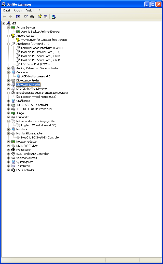

Wenn der Onboard Rs232 nicht geht ist die Vermutung, dass es am Chipset-Treiber liegt recht naheliegend. Anbei mal ein kleines batch "sad.bat" (Show all devices) Dieses öffnet den Gerätemanager und du aktivierst dann zusätzlich die Funktion "ausgeblendete geräte anzeigen". Vielleicht kannst du damit mehr erkennen. Gruss Klaus
>Hardware (Defekt o.ä.) oder aber an der Konfiguration im BIOS-Setup >liegen. Dort könnten die Schnittstellen schlichtweg deaktiviert sein, >oder aber im IrDA-Betrieb konfiguriert sein. Dann würde der COMx aber gar nicht im Windows angezeigt werden.
Klaus De lisson schrieb: > Wenn der Onboard Rs232 nicht geht ist die Vermutung, > dass es am Chipset-Treiber liegt recht naheliegend. > > Anbei mal ein kleines batch "sad.bat" (Show all devices) > Dieses öffnet den Gerätemanager und du aktivierst dann > zusätzlich die Funktion "ausgeblendete geräte anzeigen". > > Vielleicht kannst du damit mehr erkennen. > > Gruss Klaus Der Gerätemanager war in letzter Zeit mein bester Freund, was soll der mir jetzt offenbaren (siehe Anhang)? ChipsetTreiber habe ich auch schon überprüft (ASUS-Board). Die Installationssoftware sagt es wäre alles bestens.
Daniel V. schrieb: > ChipsetTreiber habe ich auch schon überprüft Die sind für die seriellen Schnittstellen nicht zuständig, die funktionieren auch ohne boardspezifische Treiber. Nicht-PnP-Onboard-Schnittstellen werden übrigens unter Windows sehr früh in der Bootphase angesteuert, das macht "ntdetect.com". Das sieht an den standardisierten I/O-Adressen* nach (und nicht in den BIOS-Datenstrukturen!), nimmt einen kurzen Funktionstest vor und trägt die erkannten Schnittstellen dann in die internen Verwaltungstabellen auf. Auch in dieser Phase werden etwaige angeschlossene serielle Mäuse erkannt (sofern das nicht mit dem boot.ini-Parameter /noserialmice abgeklemmt ist). Wenn also ohne verstelltes BIOS-Setup und ohne in der boot.ini abgeklemmte Schnittstellenerkennung die Schnittstellen nicht gehen, dann ist von einem Hardwaredefekt auszugehen. Es könnte natürlich auch ein Stromversorgungsproblem vorliegen; die RS232-Pegelwandler auf normalen PC-Mainboards verwenden nicht wie der MAX232 Ladungspumpen zur Spannungsversorgung, sondern erwarten vom Netzteil zur Verfügung gestellte +/- 12V. Da die -12V-Schiene in PCs sonst für nichts genutzt wird, ist sie ausschließlich für die seriellen Schnittstellen zuständig. Da würd' ich mal nachmessen. *) für serielle Schnittstellen sind vier unterschiedliche Basisadressen üblich: 0x3f8, 0x2f8, 0x3e8 und 0x2e8. Die verwendeten Interrupts werden automatisch erkannt, ein Interrupt-Sharing ist im Gegensatz zu ACPI-verwalteter PCI-Peripherie prinzipbedingt** nicht möglich. **) das ist den strunzdebilen Volldeppen bei IBM vorzuwerfen, die in ihrem PC-Hardwaredesign auf die geniale Idee kamen, active-high-Interrupts mit "totem-pole"-Treibern zu verwenden.

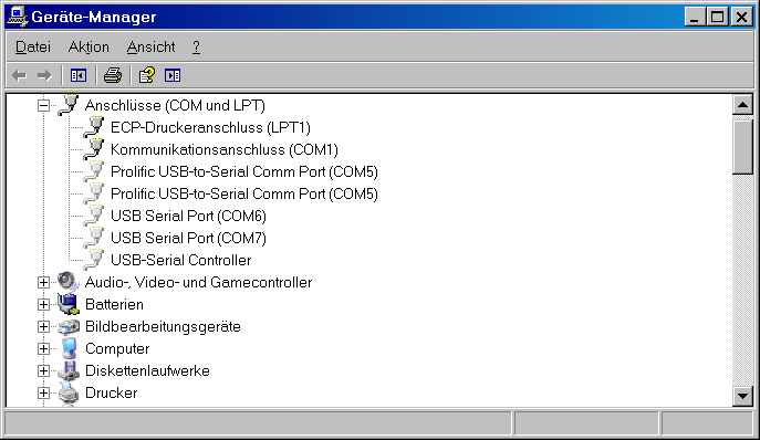

Hallo, Daniel V. schrieb: > Der Gerätemanager war in letzter Zeit mein bester Freund, was soll der > mir jetzt offenbaren (siehe Anhang)? Wenn Du unter "Ansicht" die "Ausgeblendete Geräte anzeigen" ausgewählt hast bekommst Du unter Umständen einige "alte" Geräte zu sehen. Übrigens sehr interessant welche lange Liste sich gelegentlich unter "USB-Controller" bzw. "Speichervolumes" verbirgt. Mit freundlichen Grüßen Guido

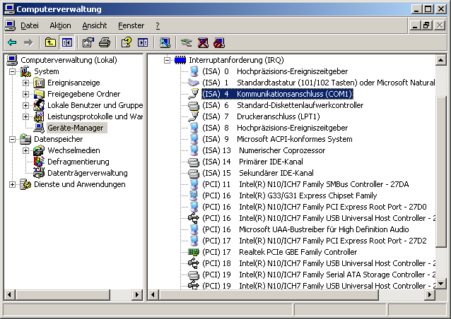

Im BIOS mal " Reset Configuration Data " auf enable setzen. Da werden die IRQ/DMA neu sortiert. >Gibt nämlich zwei verschiedene Com-Kabel das sieht man denen nicht >unbedingt an, sind mir auch bei neueren PC nur einmal untergekommen, Das war die unterschiedliche Zählweise der Pins. - 1 2, 3 4, ... oder - Reihe 1: 12345, Reihe 2: 6789
Michael_ schrieb: > Im BIOS mal " Reset Configuration Data " auf enable setzen. Da werden > die IRQ/DMA neu sortiert. Das ist nur interessant, wenn auf ACPI verzichtet wird.
Viel interessanter finde ich die Frage, ob man unter der Einstellung "Plug'n'Play OS" "Ja" oder "nein" angibt. Habe bisher immer auf "Nein" gestellt.... ACPI ist aber eingeschaltet.

ACPI hat mit der Verteilung der IRQ/DMA nichts zu tun. >"Plug'n'Play OS" "Ja" oder "nein" angibt. Habe bisher immer auf "Nein" >gestellt.... Wenn du nur ein BS auf der Platte hast, kannst du es auf ja stellen.
